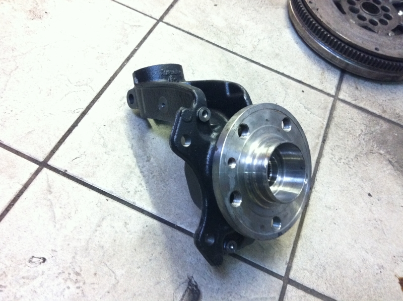

Die Vorderachse des Polo 1,9TDi habe ich auch mal fotografiert.

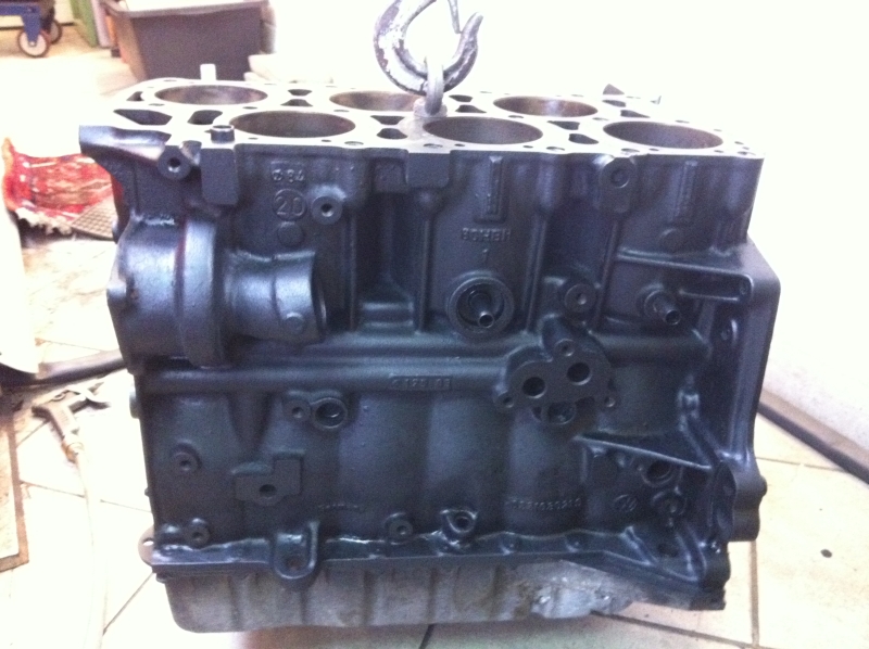

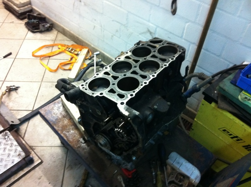

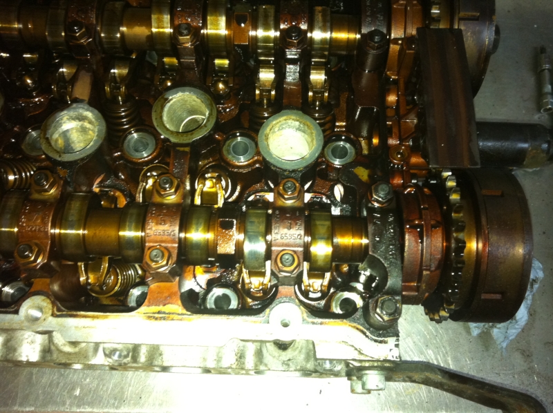

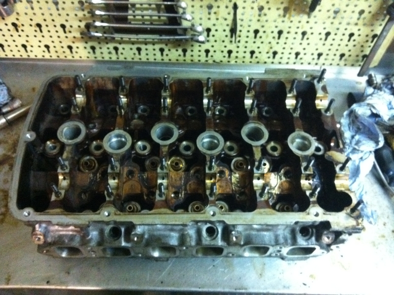

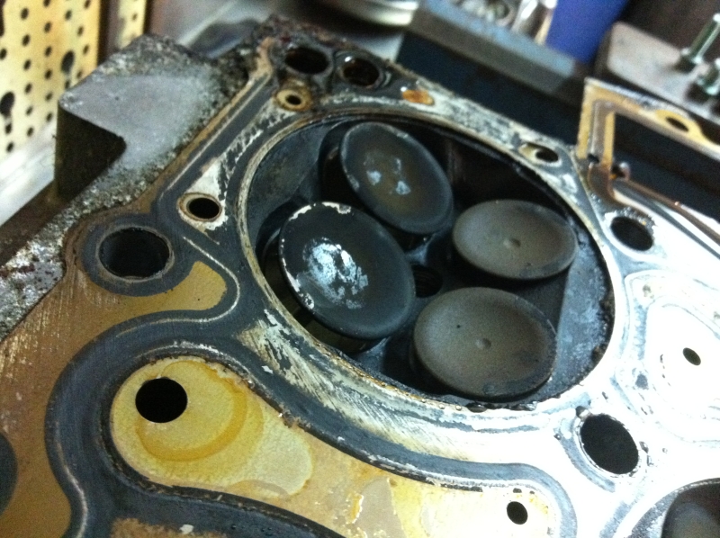

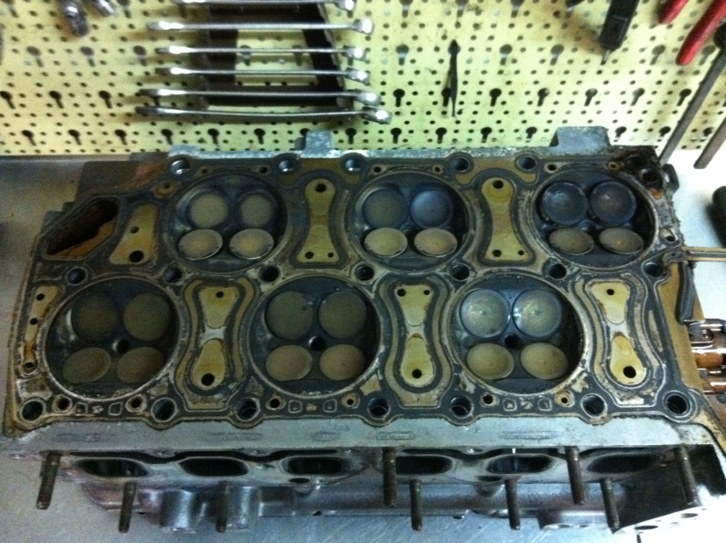

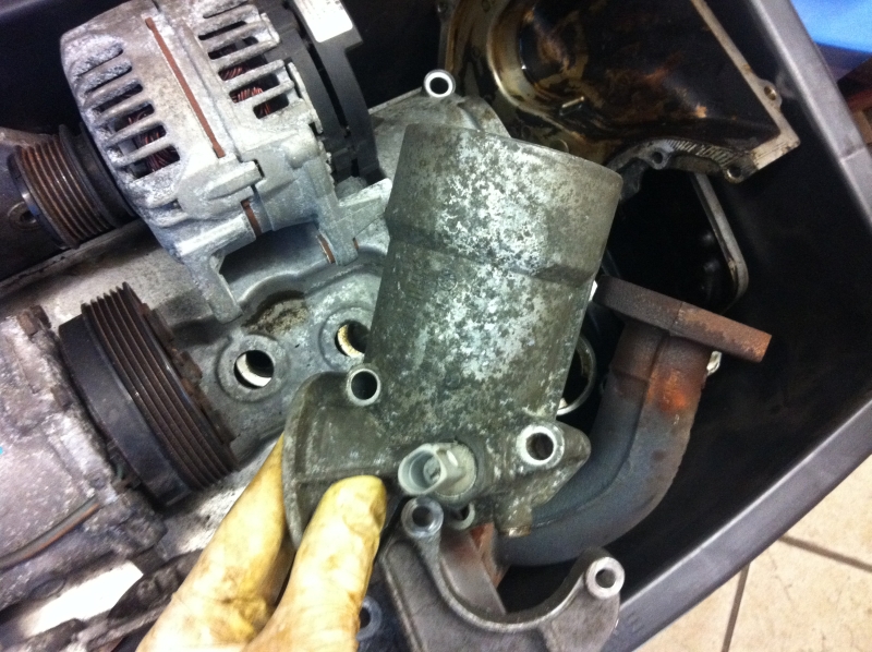

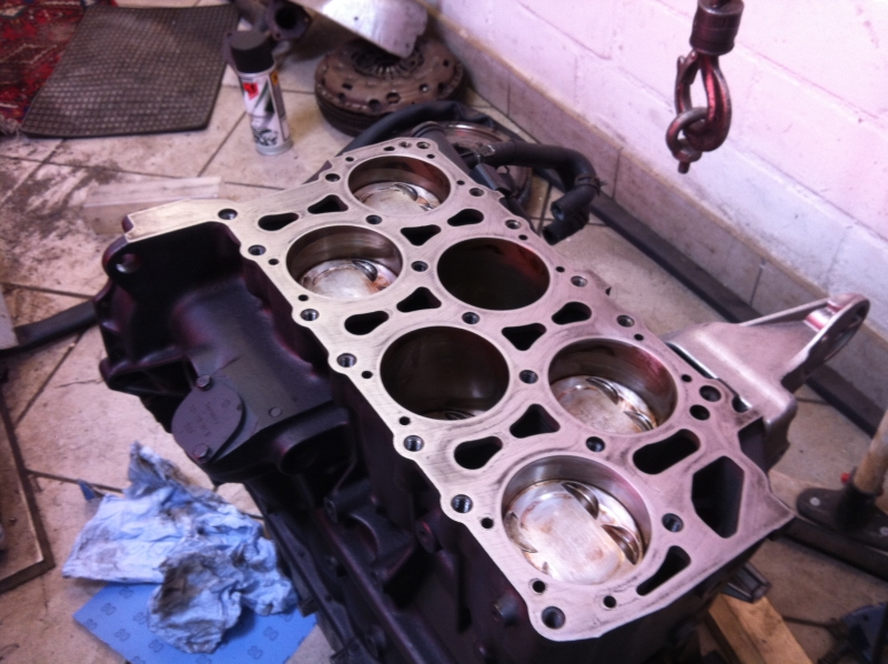

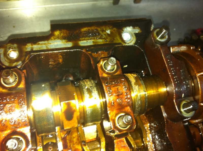

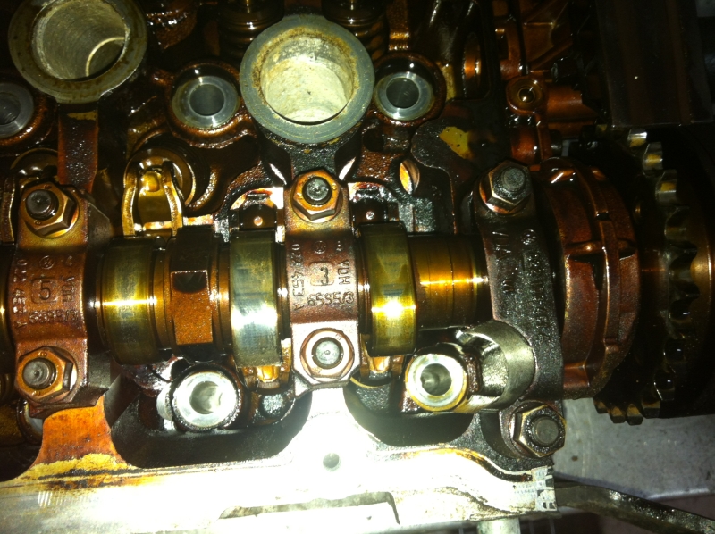

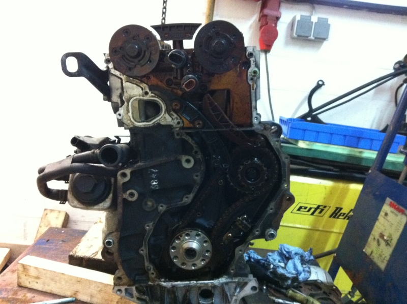

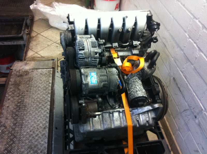

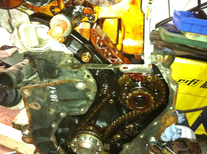

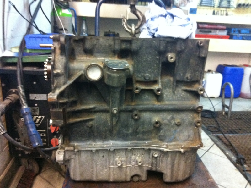

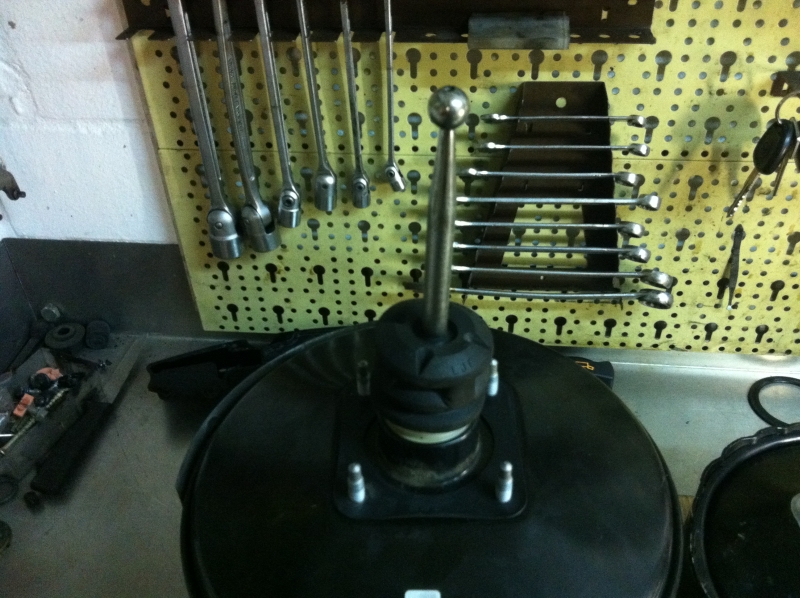

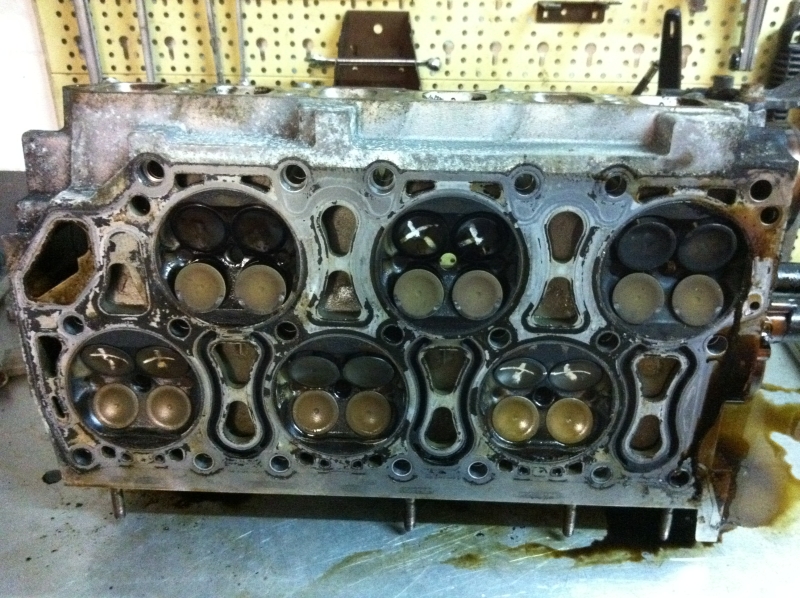

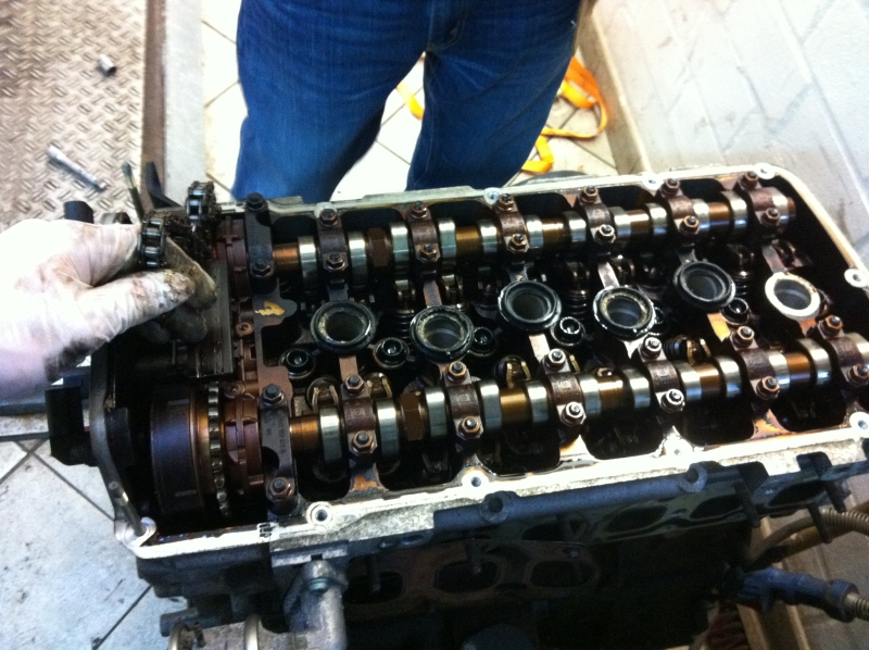

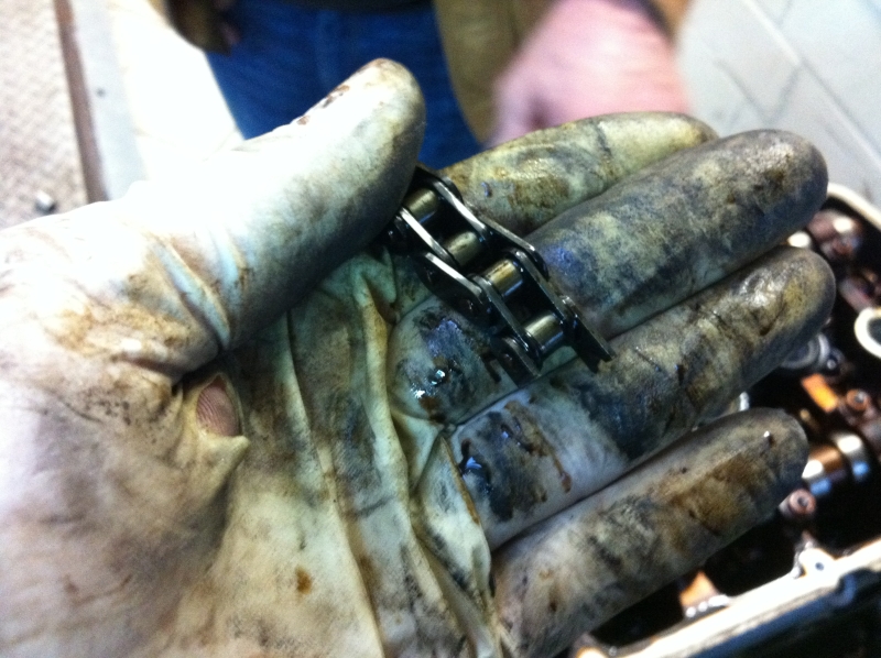

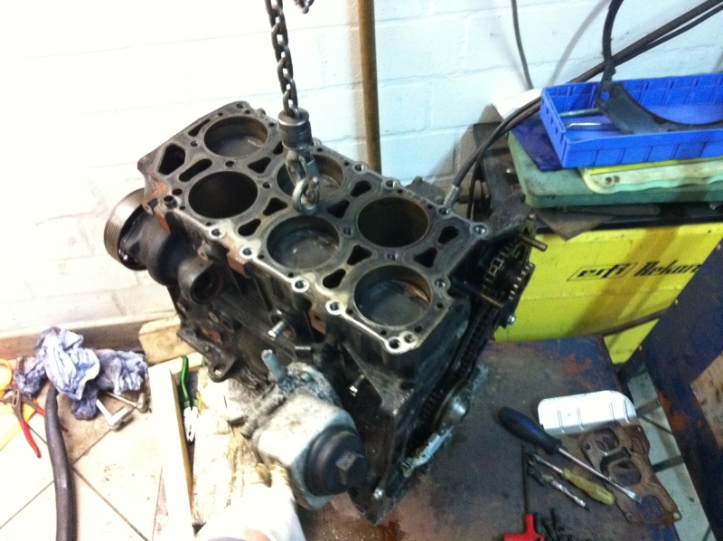

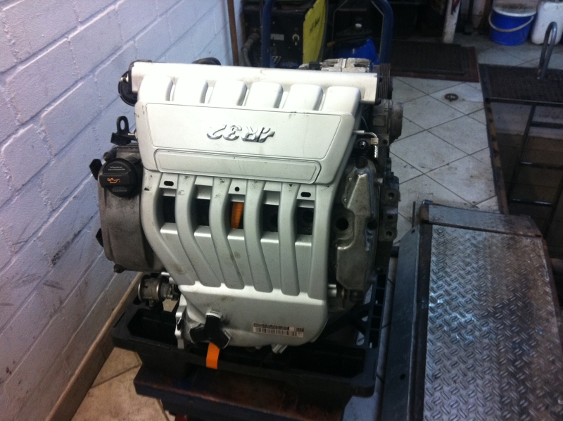

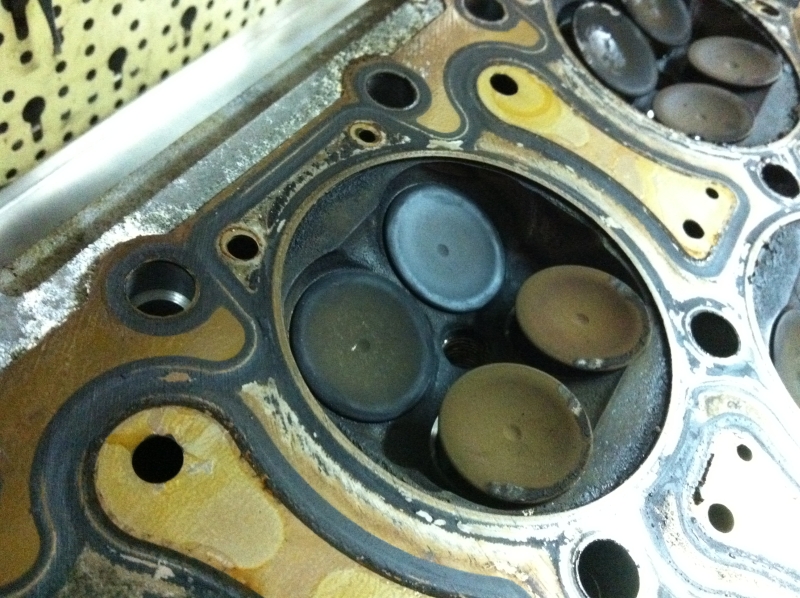

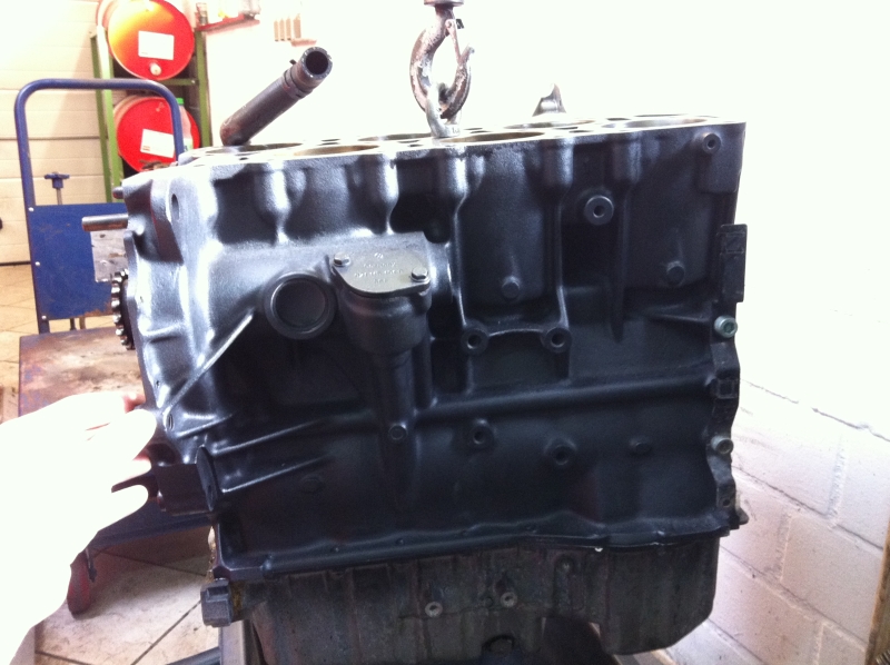

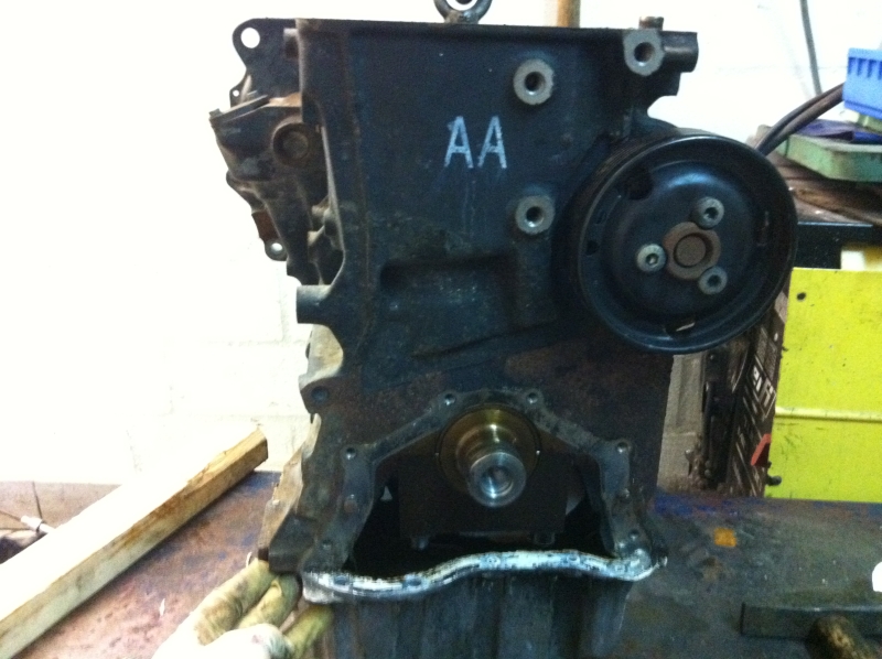

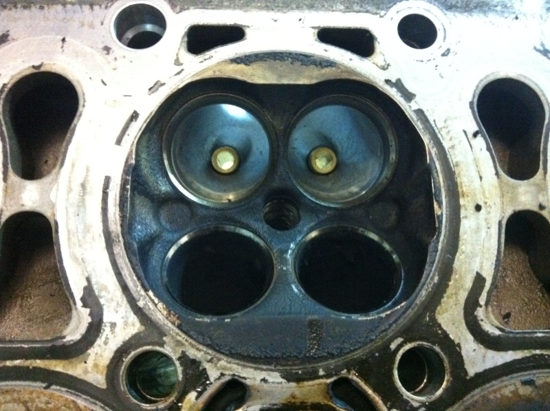

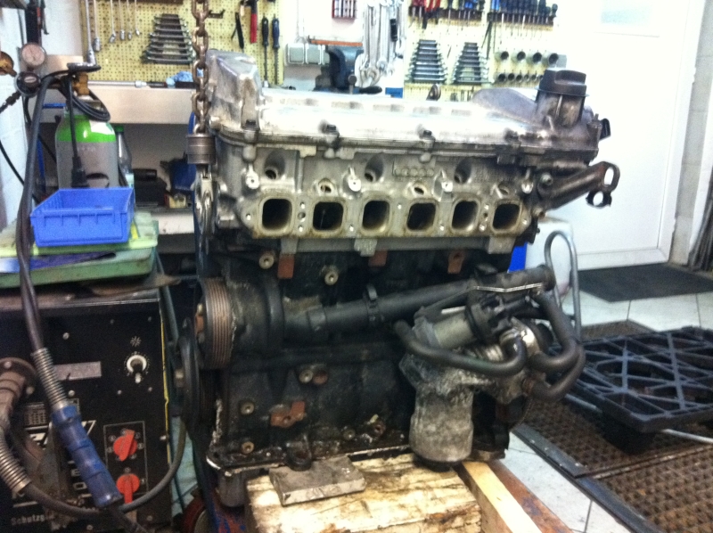

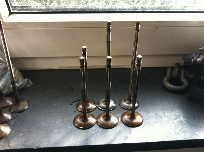

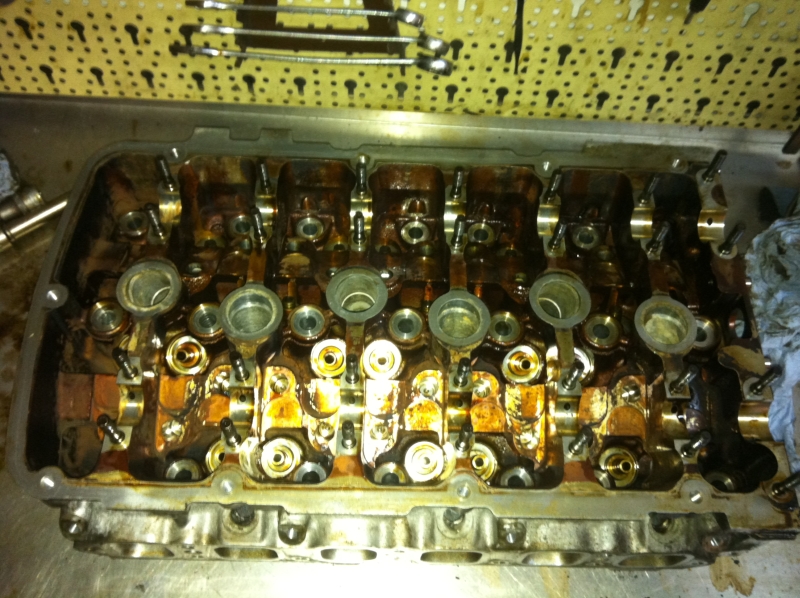

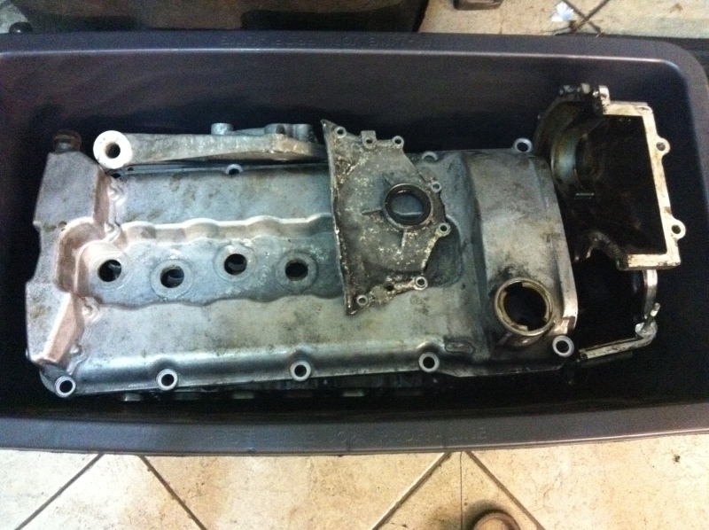

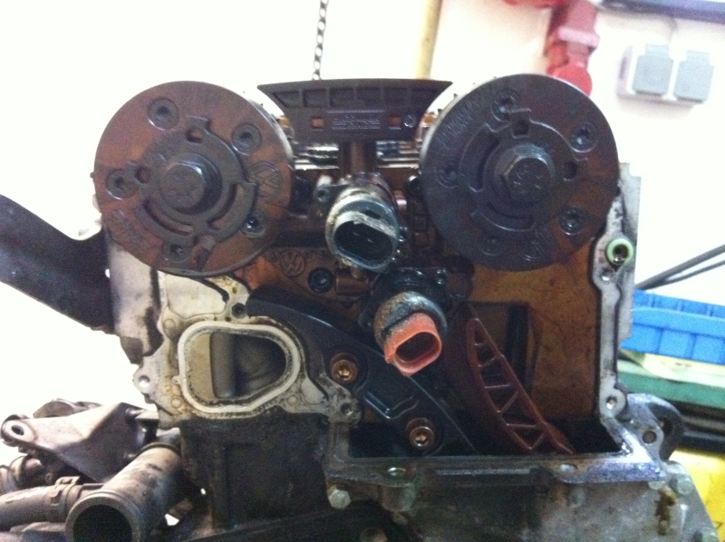

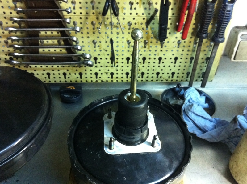

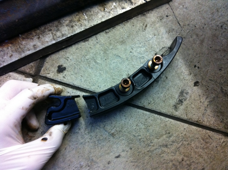

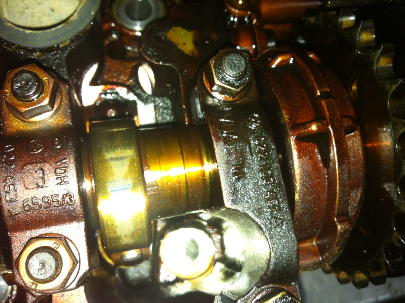

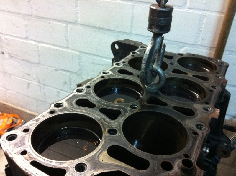

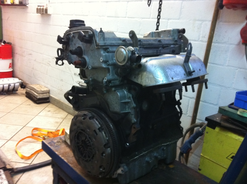

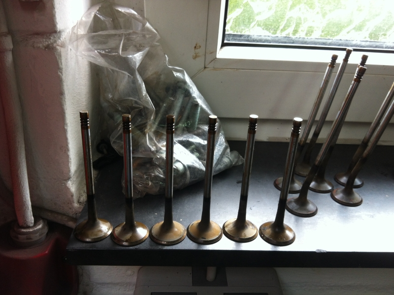

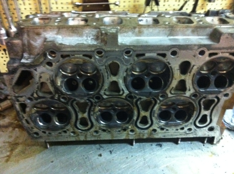

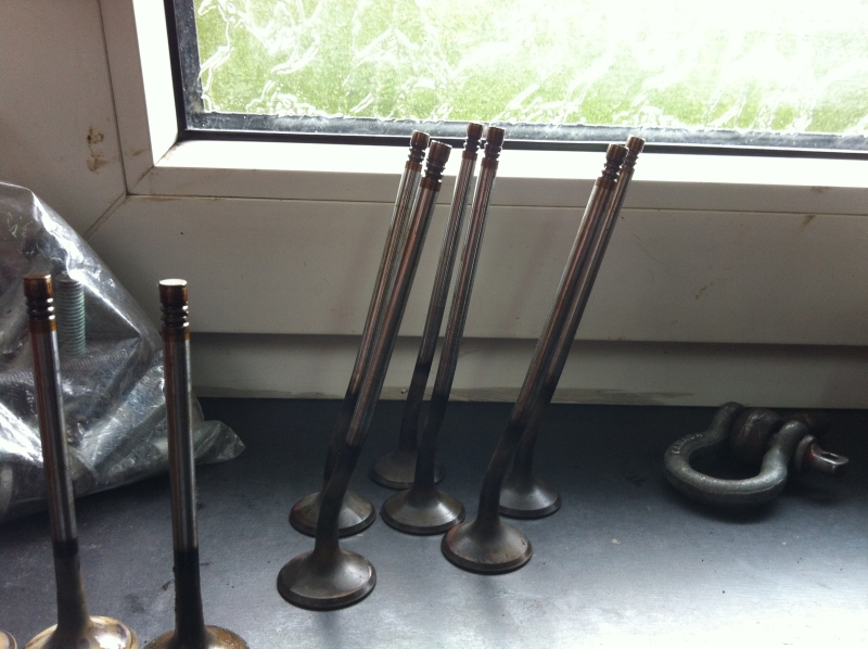

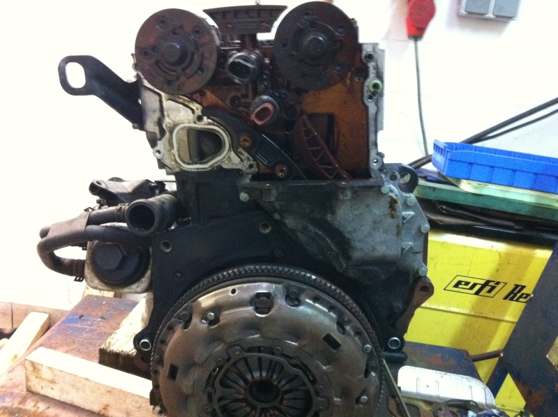

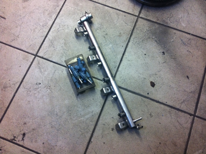

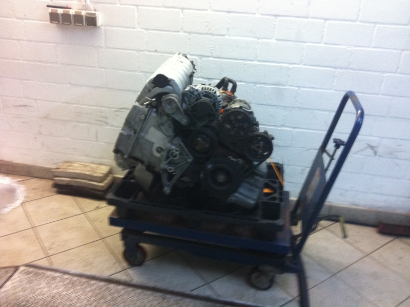

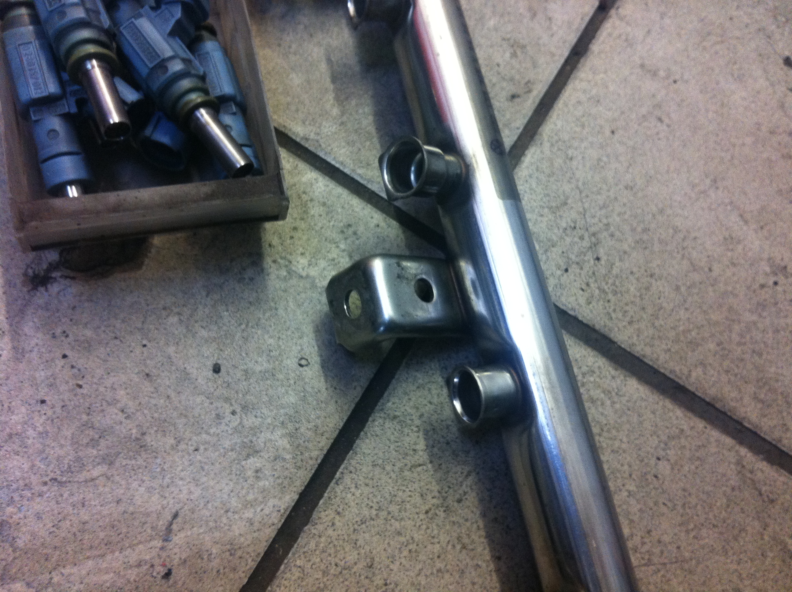

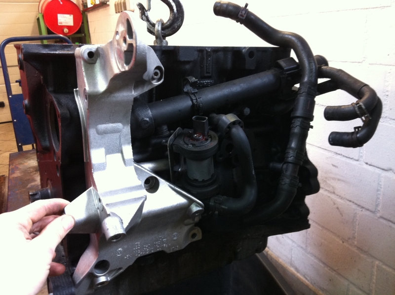

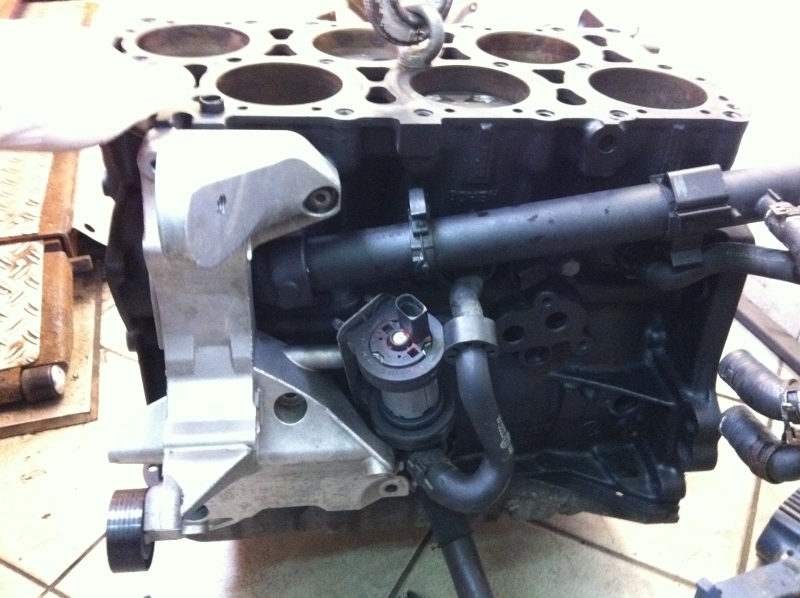

Heute bin ich nach Oldenburg gefahren um eine Bestandaaufnehme am Motor durchzuführen.
Vorab:

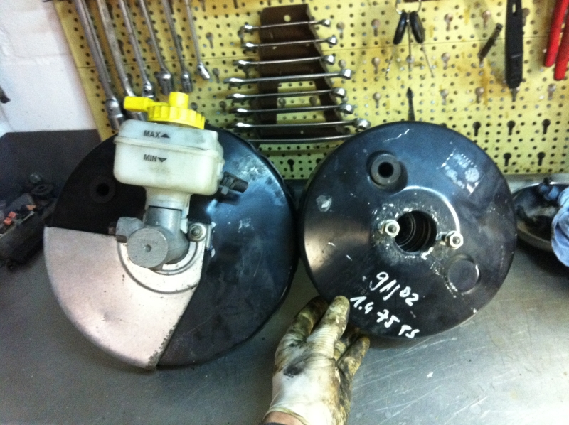

-Das Getriebe vom 2,0TDI passt soweit, werde nur die Glocke umbauen müssen :-)
-Der 10" Bremskraftverstärker vom R32 passt mechanisch 1:1 in den Polo (siehe letzte Bilder)
Zum Motor:
Beim Motor ist die obere Steuerkette gerissen und hat die Ventile platt gemacht (wie erwartet). Habe sowieso 12 nagelneue Auslassventile, 6 von 12 Einlassventile sind jedoch auch im Eimer. Halb so wild. Dafür sieht der Motor sonst sehr gut aus, in den Laufbuchsen sind sogar noch die Spuren vom Hohnen zu erkennen. Die Kolbenringe sind auch noch sehr gut, das Benzin welches ich reingegossen habe hielt eine halbe Ewigkeit ohne durchzulaufen.
Der Motor ist nun komplett zerlegt, nur untenrum ist der noch geschlossen. Die Kurbelwelle bleibt drin, die Pleuellager kommen noch neu genau so wie die Ölpumpe. Alle Alugussteile nehme ich Sonntag mit nach Braunschweig und lasse sie dort strahlen. Den Zylinderkopf werde ich dann auch noch entsprechend bearbeiten ;-) Habe nichts zu heute bei VW bestellt, fahre jedoch trotzdem morgen früh dahin und schaue ob die vllt. einige O-Ringe haben bzw. die WaPu. Den Block habe ich heute angeschliffen und Rost entfernt + mit Rostumwandler behandelt. Morgen lackiere ich ihn und dann können egg. einige Anbauteile wieder ran.
Hier nun die Bilder:
Morgen geht's weiter!

Thomas kannst du noch bissl was zum BKV sagen. So Dinge wie Umbauaufwand, Legalität/Eintragung, usw.

Barney hat geschrieben:
Gang geht.
Wie hoch der Umbauaufwand isr weiß ich noch nicht, mechanisch passt der BKV 1:1 in Polo. Ob jedoch die Bremsleitungen auch 1:1 auf den HBZ passen weiß ich nicht, ist aber kein Problem die anzupassen.
Zur Eintragung: Wenn man die originale R32 Bremse an der VA und HA fahren will und dafür einen originalen BKV nimmt, sollte das Eintragen per Sonderabnahme kein Problem sein. Die Funktion der BKV bleibt schließlich am ABS/ESP Steuergerät unverändert.

Ich habe mal mit einem Kumpel erörtert was mit dem Getriebegehäuse passiert ist. Der Aluguss bildet nach dem Guss eine Passivierungsschicht aus. Wird diese durch Salze, Laugen usw. entfernt bzw. runtergewaschen bildet sie sich nicht mehr neu. Als Folge fressen sich diese Stoffe dann entlang der Korngrenze des Gussmaterials was dann zu dem bei Dir auftretenden Erscheinungsbild führt.
Ich würde an Deiner Stelle die KW mit rausmachen wenn du einmal dabei bist um die Lagerstellen anzugucken. Die Abdichtungen und Simmerringe musst Du ja sowieso bei Neuaufbau neu machen. Sind die Ventilsitze noch alle gerade? Sieht man auf den Kolben was vom Feindkontakt? Eventl. Pleuelstauchung wäre vielleicht auch mal auf variabel OT zu prüfen.
Achja, den Kopf würde ich ohne mit der Wimper zu zucken einmal neu planen, kostet ja nur 60€.

Deus Violentia hat geschrieben:
Naja, ist bei Alu ja nichts anderes, Mg hat nur eine größere Affinität zur Oxidation. Wird Alu gestrahlt ist auch die Passivierungsschicht weg und es gammelt. Doch oft bekommt es einfach nur weiße Flecken und eine rauhe Oberfläche. Aber so wie an meinem Getriebe sollte es nicht aussehen. Deshalb bekommen meine ganzen Aluteile nach dem Strahlen eine schicht matten Klarlack.
Der Motor hat echte 135 Tkm bis zum Kettenschaden gehabt. Die Kette ist im Betrieb gerissen und von daher waren die Ventile weich wie Butter und wurden ohne größeren Widerstand umgebogen. Die Pleuellager kommen sowieso neu, da ich alle Ventile neu einschleife und erfahrungsgemäß verabschieden sich dann die alten Pleuellager gerne. Auch die alte durch Longlife Intervalle gepeinigte Ölpumpe kommt neu.
Ob ich die Hauptlager auch tausche entscheide ich, wenn ich die Pleuellager raus habe.
Ventilsitze sehen sehr gut aus und zwei Kolben hatten minimale Kontaktspuren.
Das sowieso, allerdings nicht für 60 Euro ;-)
Jetzt paar Bilder:
Habe heute den Block lackiert nachdem der gute Rostumwandler die Nacht über gewirkt hat und den Lack mit dem Heißluftfön angetrocknet. Der Rest ergibt sich im Betrieb. Weiterhin habe ich nur einen Ölfilter und zwei O-Ringe bekommen, sodass ich zumindest das Wasserrohr ink. Zusatzwasserpumpe wieder verbauen konnte.
Das verranzte Ölfiltergehäuse habe ich auch zerlegt und in meine "zu strahlen Kiste geschmissen". Habe es auch endlich geschafft meine neuen Achsschenkel mit den neuen Radlagern zu verpressen und das Hosenrohr zu entstauben.

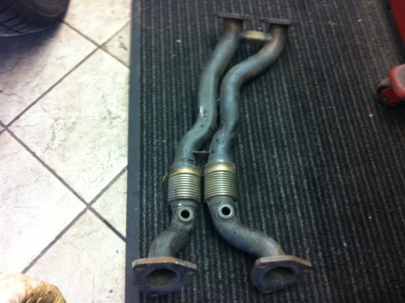

Traurig nur, dass das Hosenrohr selbst aus Edelsstahl ist, die Flansche an die Krümmer bzw. an den Kat jedoch aus normalem Stahl... Das Hosenrohr werde ich ohnehin anpassen müssen und entweder hole ich mir noch originale Blechkrümmer oder ich bastel mir selber welche aus Edelstahl und tausche anbei auch die hässlichen gammelnden Flansche.

Meine Fresse wo war der Motor denn unterwegs daß das Ölfiltergehäuse derart aussieht ^^
Aber sonst sieht man Du machst gute Fortschritte, der Grad der Ventilkrümmung ist schon eine Hausnummer! Die Konsole und Zusatzwasserpumpe ist das EBAY-Zeug richtig? Macht einen guten Eindruck, steuere die WaPu mal von Hand an, die Viecher gehen gern mal fest.
Zum Thema Klarlack - setz Dich mal mit Brantho Korrux auseinander!
