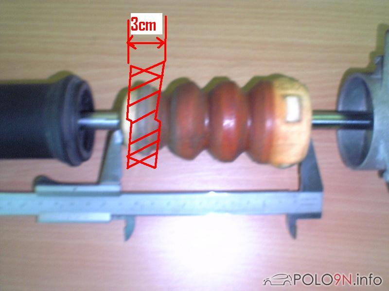

Ich weiß nicht ob es schon jemand von euch aufgefallen ist aber wenn der Polo hinten sehr tief ist (KW Gewinde,verstellring raus) dann federt er grob geschätzt zu 50% über die serienmäßigen Anschlagpuffer da der Federweg sehr kurz ist.
Da ich im Sommer recht breite Räder fahre ist es ja ok das das Rad nur wenig einfedert, aber im Winter fahre ich bloß 7,5x17 ET30 und habe somit viel Platz das Rad weit einfedern zu lassen.
Ich habe mal den Stoßdämpfer schnell ausgebaut um zu verdeutlichen was ich vor habe.
Ich wollte den Anschlagpuffer etwas kürzen (das gelbe Ding) aber ich weiß nicht wie. Oben kann ich es nicht kürzen weil es da breiter ist und in der Silbernen öffnung oben Steckt. Unten kann ich das Gummi auch nicht kürzen weil sonst die Staubschutzhülle nicht mehr auf das Gummi passt.
Ich habe auch überlegt ob ich einfach eins von den mittleren Kissen vom Gummi rausschneide aber dann würde ja die ganze zeit die Staubschutzhülle auf dem Dämpfer schleifen.
Bringt alles nix ich brauche einen kürzeren Anschlagpuffer oder eine kürzere Anschlagpuffer-Staubschutzhüllen Kombination.
Ich gebe euch mal die Maße durch vielleicht wisst ihr ja eine alternative.
Die gesammtlänge vom Anschlagpuffer ist 11,2cm
Der durchmesser Anschlagpuffer oben ist 5,6cm
Der durchmesser Anschlagpuffer unten ist 4,3cm
Der durchmesser der Stoßdämpferstange ist 1,1cm
Länge Anschlagpuffer in Staubschutzhülle ist 9cm
Länge Anschlagpuffer + Staubschutzhülle ist 27,5cm
Durchmesser Stoßdämpfer 4,1cm
Gibt es vielleicht kürzere Anschlagpuffer? Oder vielleicht kürzere Anschlagpuffer+Staubschutzrohr?

Ich würde den Anschlagpuffer oben kurzen. Und im Sommer nen anschlag puffer zusätzlich ein bauen, die gibt es ja wo man im eingebautem Zustand ein/ausbauen kann.
Wenn ich den Anschlagpuffer oben kürze dann hällt er aber nicht mehr oben in dem silbernen Dämpferlager, weil der rest vom Anschlagpuffer einen schmäleren Durchmeser aufweißt. Das heißt das Schutzrohr+Anschlagpuffer würde die ganze zeit auf dem Stoßdämpfer liegen an statt oben im Dämferlager zu stecken. Ich weiß nicht ob das so gut ist...

Da hast du recht. Aber ich hab meinen auch oben gekurzt und dann mit 2K Kleber fixiert.
Da hällt jetzt schon 2 Jahre ohne probleme. Dein Polo ist wirklich der Hammer mit den Felgen!!!! :top:

ich hab meine um 3cm gekurzt. Es freut mich das ich dir helfen konnte.

Versteh ich das richtig, das es notwendig ist (wenn der Verstellring raus ist) den Anschlagpuffer zu kürzen.
Da sonst der Anschlagpuffer probleme Bereiten könnte? Wenn dieser Puffer länger ist dann federt dieser doch ein, da der ja auch Gummi ist.
Habe das gleiche Fahrwerk (noch nicht eingebaut).. daher soll ich auch Kürzen?.. werd 18Zollschlappen fürn Sommer draufziehen.

Unten kannst du ihn nicht abschneiden, da die Hülse sonst nicht hällt :!:
Kann man nicht mittig was rausnehmen und dann wieder zusammen kleben?
Das würde ich dann machen!
Das ist das einzig plausibelste, da nichts am Anschlagpuffer sondern nur die dehnbare Kappe gekürzt wird.

Denn dann hast du es oben und unten "original"
Nur die Frage ist ob es hält???

wie ich oben schon geschrieben habe, ich hab es oben gekurzt. dann mit 2 K Kleber oben in das Gußteil (Stoßdämpferhalter oben) geklebt. Ich hab es schon vor 2 jahren gemacht und es hällt noch. Es könnte aber auch in der mitte funktionieren.

Ich würde auch oben kürzen und dann in den Aluhalter einkleben. Das Klebt & Dichtet von Würth eignet sich dafür hervorragend...Dauert allerdings ein wenig bis es getrocknet ist aber wenn es hart ist dann klebt es richtig

Wenn du genug Platz im Radkasten hast kannst du es auch mit Sommerreifen kürzen.
Oder du schneidest einfach so wie ich den oberen Teil vom Anschlagpuffer weg, klebst den Rest in die Aufnahme ein, und machst dann im Sommer Federwegbegrenzer rein.
Wenn du den Oberen Teil wegschneidest hast du 4,2cm mehr Federweg.
Der Komfort dürfte auch mit Verstellring besser werden, vor allem auf der Autobahn oder wenn das Auto stark beladen wird.
Bisher habe ich keine Probleme festgestellt, ich habe das Auto auchschon mit 350Kg beladen und bin 180 gefahren und niix ist passiert.
Das Rad Federt halt ziemlich weit ein siehe Bild:
