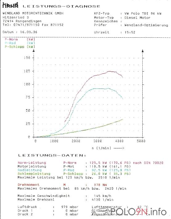

Re: Polo 1.9 TDI 100 PS / 240 Nm chiptuning -> 158 PS / 3
Ungelesener Beitragvon ulf » 10. Jun 2007, 15:47
Hi,
diese Kurven kann es bei einer normalen Messung so nicht geben. Der Abstand zwischen Rad- und berechneter Motorleistung (WhlPwr und EngPwr, lila und rot) muß mit steigender Motordrehzahl immer größer werden, und zwar auffällig: die Differenz ist nämlich die sogenannte Schleppleistung, die hier als grüne Linie zu sehen ist.
Bild Lila ist hier die Normleistung, daher ist die Differenz zwischen LiLa und Rot höher als der Wert der grünen Schleppleistungskurve.
Der Unterschied zu Wouter's Bild sollte IMO trotzdem klar erkennbar sein: dort bleibt der Abstand zwischen lila und rot im Bereich zwischen 2500 rpm und Drehmomentmaximum praktisch konstant, und wird oberhalb 4200 rpm sogar wieder kleiner: eine physikalische Unmöglichkeit, wenn man daraus die Schleppleistung rekonstruiert (die grüne Linie soll hier wohl irgendwas anderes darstellen).
Schon dieser Berechnungsfehler führt tendenziell zu überhöhten Drehmomenten und / oder zu geringen Pmax-Werten.
Mein Fazit: wenn in einem Diagramm so ein Murks dinsteht, dann glaube ich den Rest auch nicht - zumal gerade die Serienkupplung der 100PS-TDIs relativ oft schon ohne Tuning zum Durchrutschen neigt. Dann wird sie 400 Nm statt 240 Nm = schlappe 66% mehr Kraft sicher nicht aushalten.
Mir kommt die rote Kurve in Wouter's Bild eher vor wie die Normleistung, und lila dürfte die gemessene Motorleistung sein.
Leider ist es beim TDI weitgehend witzlos, aus der gemessenen Motorleistung in der Höhe X bei der Temperatur Y eine höhere Normleistung in Meereshöhe bei 20°C zu berechnen. Warum, kann man hier nachlesen.
Ersetzt man in Wouter's Bild die roten und lila Kurven-Namen durch gemessene und Normleistung und nimmt an, die Messung wäre ansonsten korrekt, dann hat sein Polo ungefähr 335 Nm und 134 PS.
Wenn sein Kupplung da mitspielt, hat er schon ein guts Stück Glück - oder in der Messung stecken noch andere "Grinsezuschläge".
Gruß Ulf

This "dyno" is very precise. SuperFlow are one of the best.. Original cars that are "tested" on here, have their original PS / Nm (sometimes a few ps/nm more of course) on this dyno, so it's not "falsch"...
Mag sein, aber bei Deiner Messung gab es definitiv eine Fehlbedienung oder Fehleingabe (siehe oben).
So please, stop fooling around saying the results are not correct ;-)
Die lila Linie mag korrekt sein und die Leistung Deines Motors wiedergeben. Die rote Linie (als Normleistung) ist für TDIs unrelevant.
Wenn Dir dieses Daten trotzdem ein besseres Gefühl geben, dann glaube halt daran: denn viele andere TDI-Fahrer lügen sich genauso in die eigene Tasche ;)
Gruß Ulf

Ungelesener Beitragvon ulf » 11. Jun 2007, 07:30
@ Ulf: I didn't understand a lot of what you said, could you please say it in english ? Maybe you're jealous that your car hasn't got much more power than me while you have a 130ps Polo ;) That's really funny :p
A tuned 130PS has been there also, he had 165ps and 410Nm, on the same "dyno bank". Also with chiptuning. So, you mean, this 130PS only would have +- 135 PS ? WOW, NICE CHIP.
Die rote Linie in Deiner Messung kann nicht korrekt sein: das ist so ähnlich als wenn da stünde "2 + 5 = 9". Ursache ist eine eine falsche Berechnung aus der lila Linie, siehe oben.
Die blaue Linie (Drehmoment) ist nur aus der roten Linie berechnet, ist also genauso falsch.
Die lila Linie könnte Deine Motorleistung korrekt angeben, dann wäre sie mit "WhlPwr" allerdings falsch beschriftet.
Wenn der 130 PS Polo mit korrekten Eingaben gemessen wurde (also nicht die Fehler passiert sind wie bei Deiner Messung), kann das Ergebnis mit 165 PS und 410Nm richtig sein.
Ulf: stop lying to yourself
You are lying to yourself as you don't see the wrong calculation in your diagram ;)
The purple and red line don't match together because of operator faults.
The results for the 130hp Polo might be correct, if there are no similar operator faults to your diagram.
The relation beteen your WheelPower an EnginePower lines cannot be correct as their difference must rise steadily with driving speed. Therefore the lower difference at ~ 4500 rpm is impossible!
Your purple line is the only one that could be right for your EnginePower, but then the Name "WheelPower" is wrong.
The shape of both lines seems to me that your red line is the "standard power simulation" (for sea level and 20°C).
However: To explain the difference between the hp data of your purple and red lines, a non-Turbo(!) engine must be measured higher than 1230 m above sea level (asl -> purple line) - where in Belgium should be that location???
If a non-Turbo engine was measured on Belgium's highest mountain (694 m), the ambient air temperature must be ~ 70°C to obtain such results!
But the power loss of a TDI is significantly less. For loosing 18% power (134 / 158 hp) a TDI must drive at ~ 3000 m asl. The TDI power loss begins at ~ 500 - 1000 m asl, depending on the hard- and software.
Therefore the difference between your red and purple diagram lines cannot be explained: measured correctly anywhere in Belgium, the red line of an AXR TDI must be equal to the purple line. Bad for you: the purple line would not rise to the red line, but red falls down to purple - because purple has been "measured" (~ 335 Nm / 134 hp), and red is just an illusion (simulation).
Blue (Nm) is an illusion too, as it is calculated from the red line.
You see, anything about your diagram must be wrong -> operator fault.
Btw, my car weighs 1260KG, the audi indeed +- 1500.
Have both cars been weighted with actual passengers, baggage and fuel amount close before the acceleration test?
Gruß Ulf

Ungelesener Beitragvon 08/15 » 11. Jun 2007, 16:50
Wow, ich bin immer wieder erstaunt woher du diese Kompetenz nimmst, und sie dann auch noch so gut in Worte fasst 8O ;-)
Ich hätte es nicht so erklären können, aber selbst wenn diese Werte wahr sein sollten müsste doch jedem klar sein, dass 60 PS mehr ohne Hardwareveränderung niemals wirklich standhaft sein können, wenn sie auch nur zu einem Bruchteil abgerufen werden...
Der oben verfasste Text ist natürlich zu 100% Todernst gemeint, und darf NIEMALS ironisch aufgefasst werden ;-)
