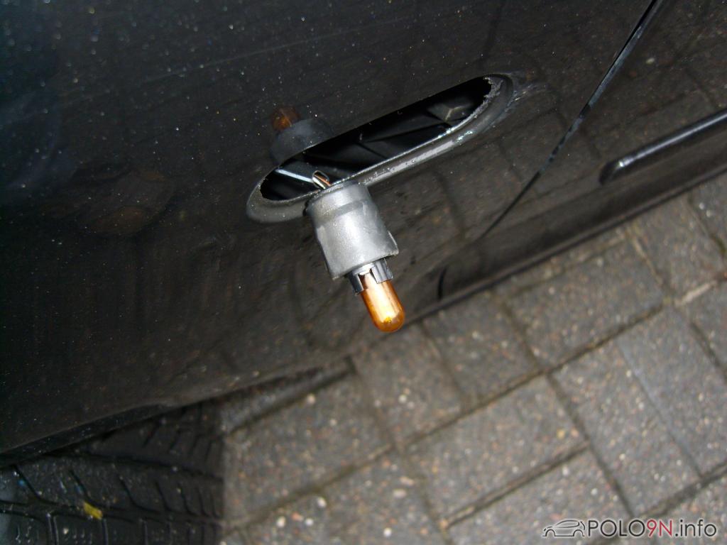

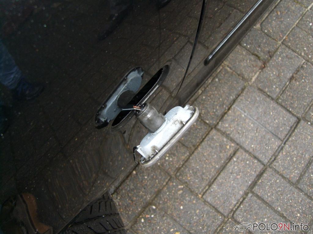

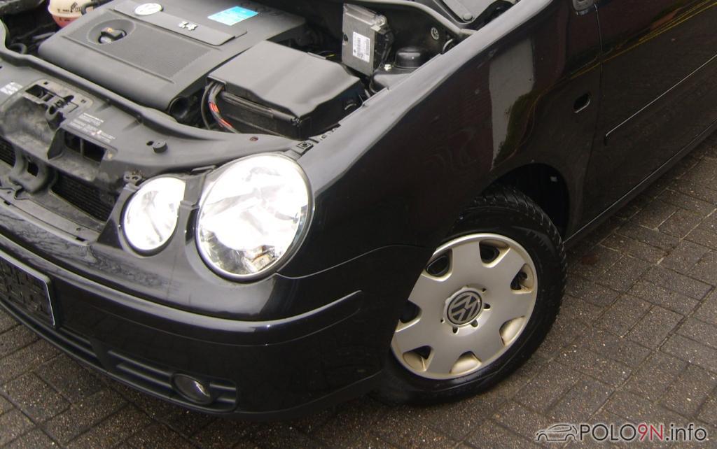

Seitenblinkleuchte austauschen
Einen Dank vorweg an Christian aka chriSpe #5940.
Er hat mir beim Picupload erneut aus der Klemme geholfen.
Um die Seitenblinkleuchte auszuwechseln benötigt man kein Werkzeug.
Die Leuchte muss nur mit etwas Kraft nach vorne, in Richtung Scheinwerfer, geschoben werden.
Das klappt, da die Leuchte nur durch eine kleine Metallklammer gehalten wird (links zu erkennen).
Das "Reflektorglas" ist auf dem Sockel aufgesteckt, durch Abziehen kann die Leuchte ausgetauscht werden.
Fertig.
MfG

Hallo Malte,Seitenblinkleuchte austauschen
sag mal hast du eine Ahnung, ob entlang der Kabel noch ein Stecker kommt zum entfernen der gesamten Lampenfassung?
Hab noch ein Paar LED Seitenblinker hier liegen und wollte wenn möglich passende Stecker mit Pins bei VW besorgen.
Oder gibt es keine und ich muss die Kabel durchtrennen und neu verlöten?
Gruß Jörg

Re: Meine Umbauten: ---Von black9N2---
Ich hätte bis in den Innenraum zurückgemusst, geht im Hauptkabel mit lang. Die eleganteste Lösung ist abschneiden und neu löten daher. Von welcher Firma sind deine LED Blinker? Dachte immer das passt bloß mit umstecken.Hallo Malte,Seitenblinkleuchte austauschen
Gruß Jörg
Sehe ich auch so, neu anlöten und fertig.
Du müsstest alternativ den Leitungsweg verfolgen um letztlich ab der Steckerstation der Spritzwand neu abzugehen.
Da der Kabelbaum eng mit Gewebeband zusamengebunden ist, lohnt sich der Aufwand wahrscheinlich nicht.
Viel Erfolg.
Viel Erfolg.
Die Firma weiß ich nicht, auf dem Glas steht "ip".
Gekauft hab ich sie mal vor einiger Zeit bei eBay-Linkhttp://cgi.ebay.de/VW-GOLF-3-4-BORA-POL ... 588d42a09a[/ebay].
Ich wollte eigentlich ungern die Kabel einfach durchschneiden, aber wenn es nicht anders geht.
Trotzdem danke für die Antworten.
Fahrzeuge:
Schau mal hier: http://web.me.com/kaisackmann/jhwus/pag ... age17.html
Da der Golf 3 genau die selben Blinkerformen hatte, kann ich dir sagen dass das ganz easy is. Kabel kappen, Schrumfschlauch rüberstülpen, Löt-Schrumpfverbinder mit beiden Kabeln versorgen, erwärmen, schrumpfschlauch drüber, erneut erwärmen und dann evt noch isolierband. fertig, feuchtigskeitsdicht auf jeden fall
Wobei ich dir jetzt schon sagen kann, dass das blinkergehäuse bei den dingern sicherlich feuchtigkeit zieht..

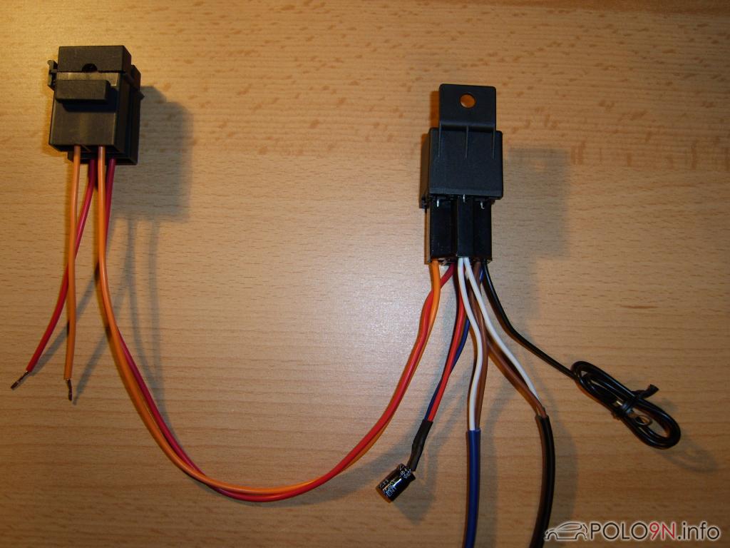

WAECO- Leitungssatz ans Sitzheizungssteuergerät anpassen.
Die günstigste Variante um eine Sitzheizung nachzurüsten ist der Einbau solch einer nachrüst- Sitzheizungsmatte.
Mittels beigefügtem Leitungssatz...

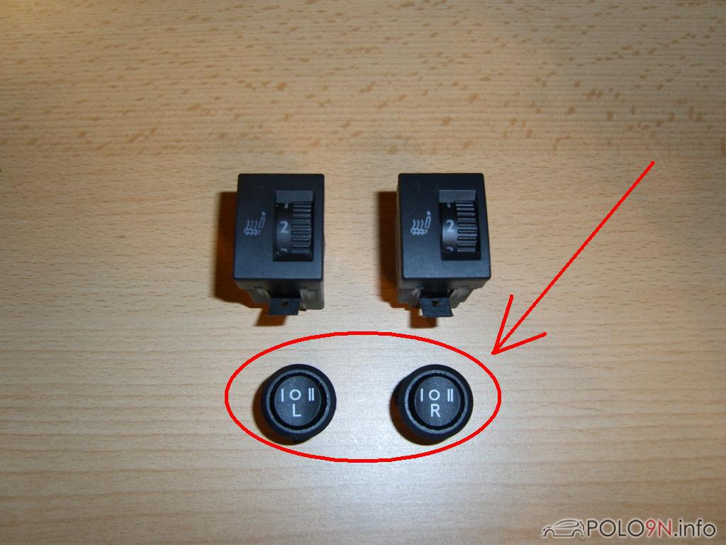

...lassen sich die Heizmatten leider nur über solche unschönen Schalter "regeln".

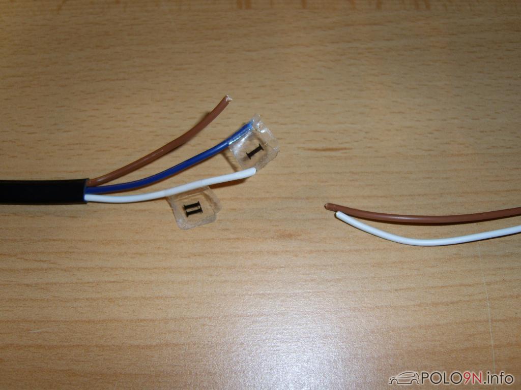

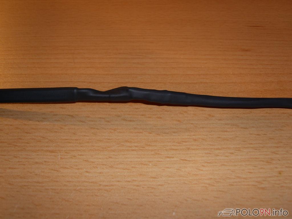

Um nun das Sitzheizungsmodul nutzen zu können müssen ein paar Modifikationen am Leitungssatz vorgenommen werden.

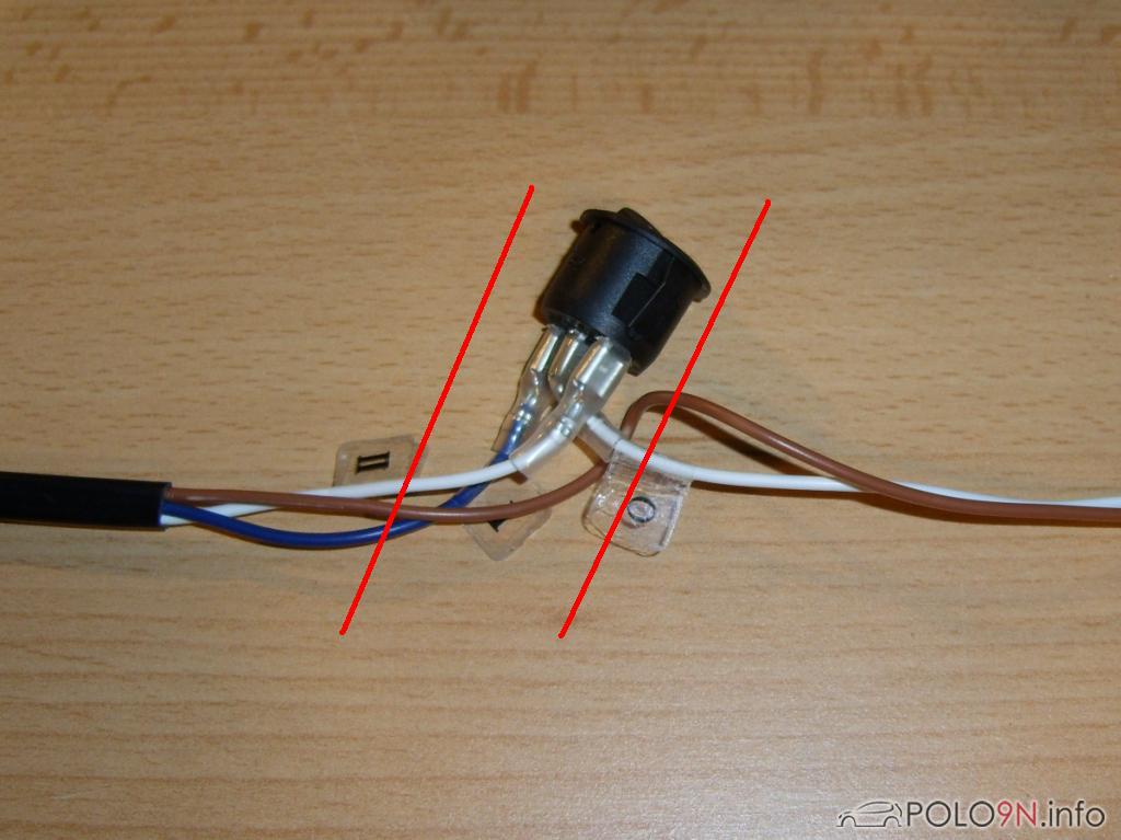

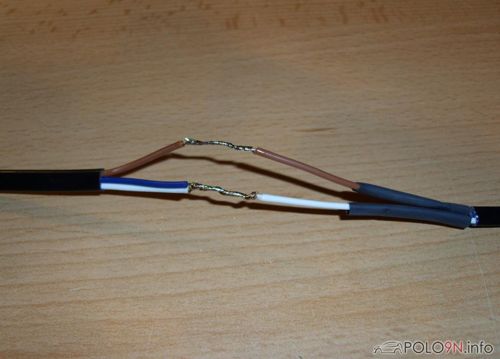

Die kleinen Schalter werden jeweils herausgetrennt...
...so wie hier zu sehen.

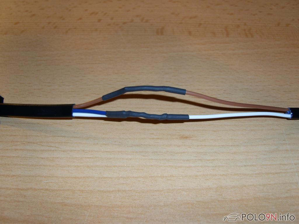

Nun müssen die jeweils braunen Adern verbunden werden; der Rest ergibt sich dann zwangsläufig: blau und weiß auf weiß.
Idealerweise werden dann noch die Lötverbindungen mittels Schrumpfschlauch isoliert.
Spendiert man dann noch einen Schrumpfschlauch "über alles" ist die Arbeit perfekt.

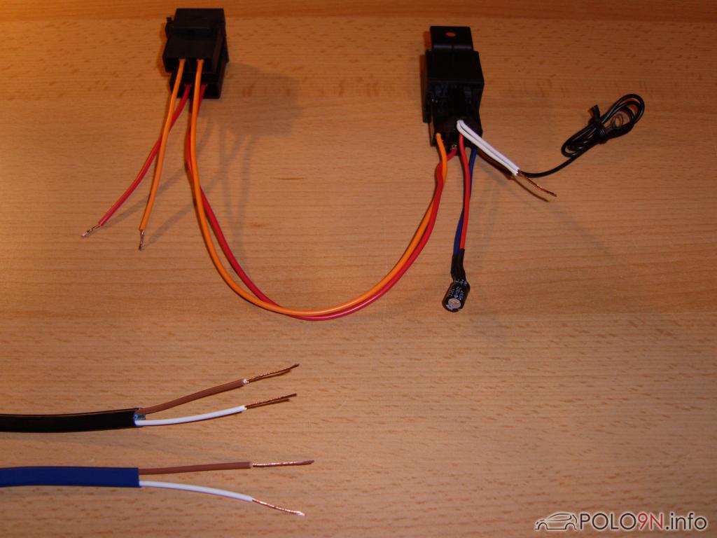

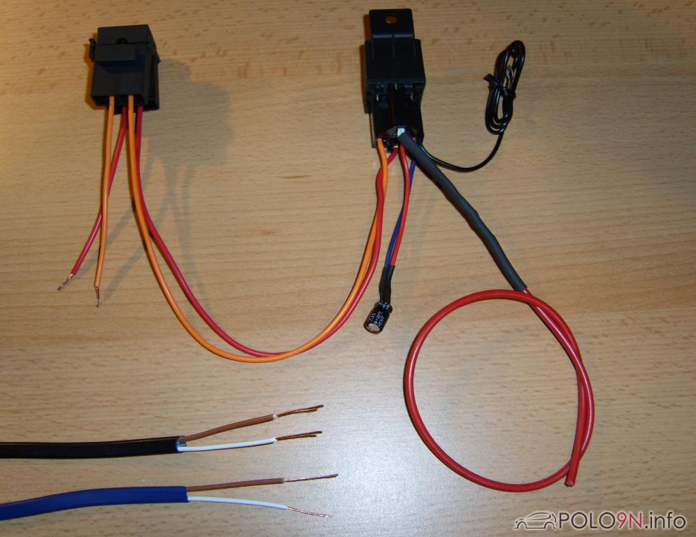

Nun gehts ans Anpassen des Relaisträgers
Die Zuleitungen der Sitzmatten werden abgetrennt, diese werden fortan über das Sitzheizungsmodul geregelt.
Die weißen Adern werden zusammengefasst und dienen als Stromversorgung fürs SH- Modul.

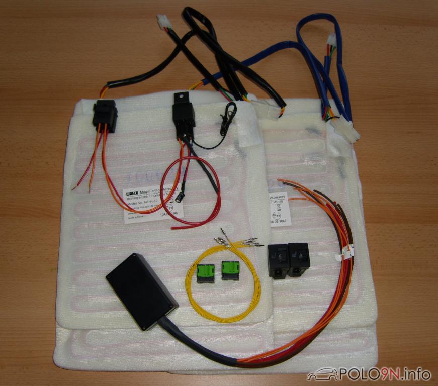

Hier sind einmal alle Teile einer Nachrüst SH zu sehen, der Materialwert beträgt etwa 300,00€;
die Nachrüstung mit VW Teilen liegt bei etwa 1000,00€

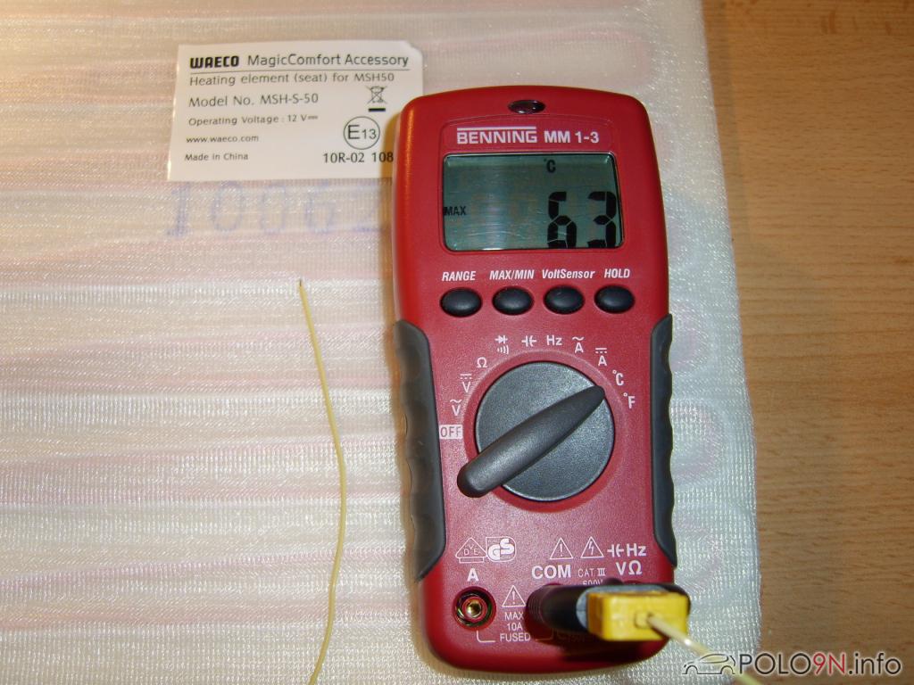

Die Heizmatten erzielen bei der MSH50 auf Reglerstellung "5" eine maximale Temperatur von 63°.
Der komplette Anschlussplan kann hier heruntergeladen werden:
