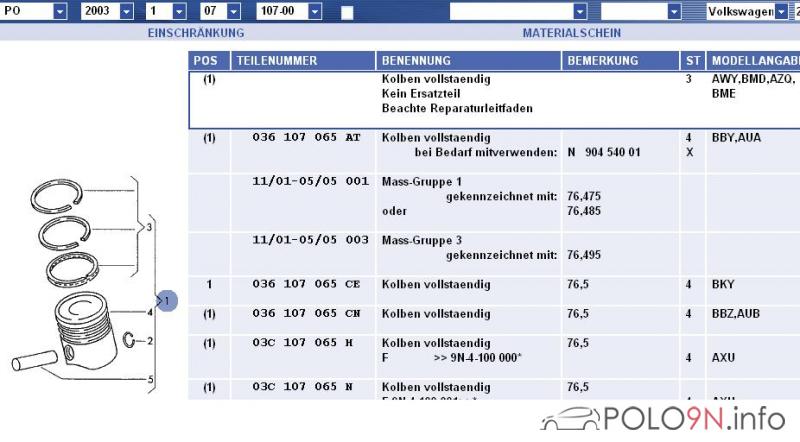

erst gibts keine kolben als ersatzteil für den dreizylinder und jetzt dein motor mit "karbon" verdreckt???
