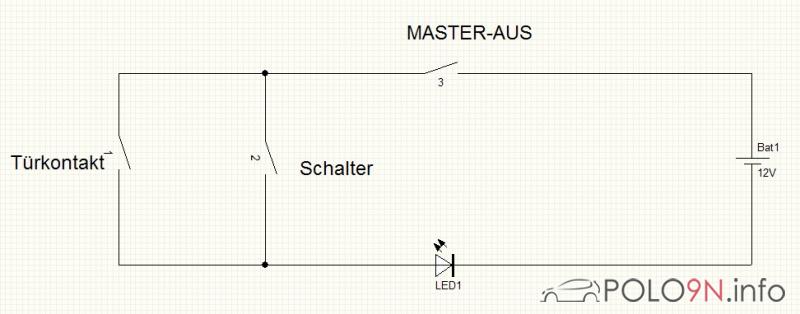

Ja, das geht! Muß halt zwei Stromkreise legen und an die Röhren anschließen. Meine LEDs gehen immer an, wenn die Tür auf geht und bei Bedarf über einen versteckten Schalter. Zusätzlich hab ich noch nen "Master-AUS"
der die LEDs komplett abschaltet. Auch vom Türkontakt! Sehr hilfreich, wenn man von der Polizei kontrolliert wird. Da gibt es nämlich keine Fragen, weil sie die LEDs nicht sehen!

Bitte sehr, hab ich mal schnell gemacht.kannst ja mal nen Schaltplan posten

danke sehr werde das den Jungs da mal mitnehmen ich denke die kennen sich da eh aus und werden mich auslachen aber wie soll ich den sonst erklären was ich willBitte sehr, hab ich mal schnell gemacht.kannst ja mal nen Schaltplan posten
werde mir das ganze mit angucken damit ich was zu tun habe....dauert ja immerhin ne stunde bis zwei

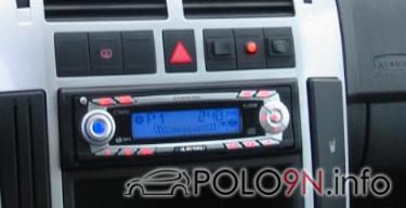

Habe sie jetzt drin erstmal porovisorisch...wertde morgen bei VW einen zeiten heckschiebenheizungsschalter kaufen da wird es dann angeklemmt....habe auch nur vorne licht rein machen lassen.....warum immer für andere mit machen
sooft fährt hinten eh keiner mit...
bedienst es dann quasi wie den heckscheibenschalter an aus wie du willst.....und die grünen würden da niemals drauf kommen herrlich....habe es heute schon versucht mit an den normalen Heckscheibenschaler anzuklemmen aber das geht nicht richtig der zeiht zu viel saft ab da bleibt wenig fürs licht.....naja am freitag wird es dann zu ende gebastelt.....
da ich solange krank geschrieben bin passt das schon fahre ja dann eh nicht rum....
