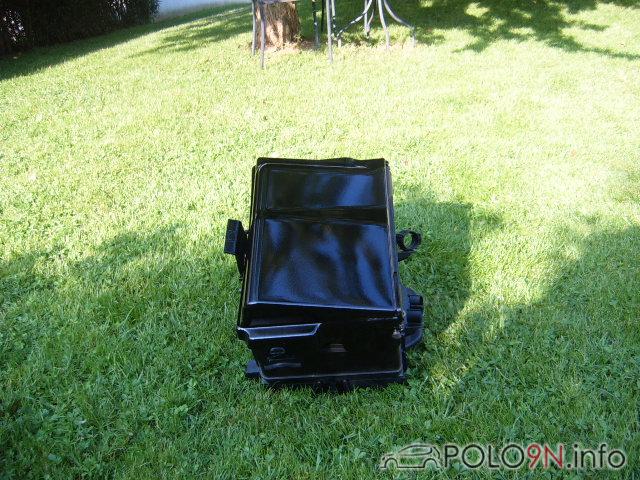

habe mal eine fragen wollte mir in meinen Polo 9N3 1.8T einen Batteriekasten von einen Polo 9N 1,9TDI einbauen hat das schon mal einer gemacht ? Weis jemand ob sie von grund aufbau gleich sind oder ob nur der deckel geändert wurde ?
hier mal ein bild vom Polo 9N 1,9 TDI
und hier mal ein bild vom Polo 9N3 1.8T
kann mir jemand mal sagen was ich alles brauche am besten mit TN und Preis
Danke Gruß Michi

es gibt nur 2 Batteriekästen,
- mit Luftfilter auf dem Motor
- Luftfilter hinter der Batterie
der 1,2 54PS, 1,4TDi, 1,9TDI, 1,8T haben alle den gleíchen Batteriekasten
Stimmt so nicht . . .
Es gibt 2 Generationen von Kästen:
Alt = mit glattem Deckel
Neu = mit direkter Sicht auf die einzelnen Sicherungskästchen
Jede Generation dürfte es dazu noch in mindestens 2 verschiedenen Größen geben, entsprechend der Batterielänge die da rein muß.
Also gibts wohl mindestens 4 Versionen:
:arrow: Alt klein und Alt groß (das Bild zeigt die große Version)
:arrow: Neu klein und Neu groß (das Bild zeigt vermutlich die kleine Version).
Gruß Ulf
