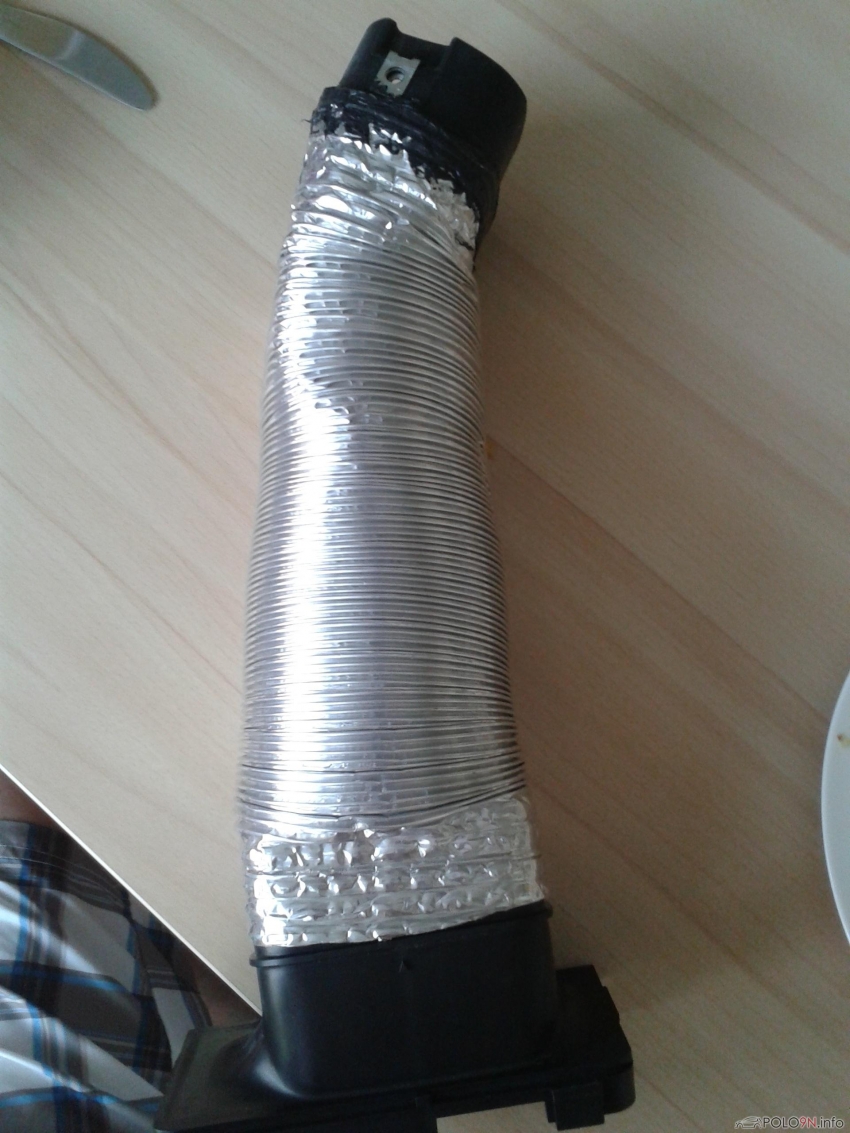

Auch wenn ich Dein Post erst jetzt sehe:Warum wollt ihr immer so teueres Zeug kaufen? ...
Mein Eigenbau das mich nix gekostet hat und mit Sicherheit mehr durchzug hat als Cupra Ansaug. Alurohr für Sanitärentlüftung
Klasse![]()
Endlich mal eine einfache, preiswerte, funktionierende Lösung, um der Seat-Abzocke mit dem Cuprarohr zu entgehen!
Nachteil: jeder sieht sofort "Das ist nicht original"![]()
Vlt. fällt Dir ja noch etwas ein, um das Teil dauerhaft farblich zu tarnen?
Welches Nennmaß hat der Lüftungsschlauch, den Du genommen hast?
(Wenn das Schule macht, wird Seat wahrscheinlich demnächst auch das vordere Aufsteck-Stück auf 100€ verteuern)
