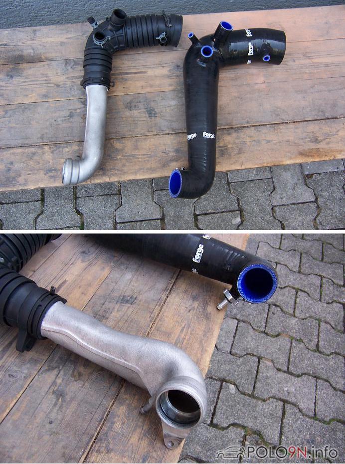

Vergleich von Serie und Samco (per Mail von "9N3-GTI" bekommen):
Gruß Ulf

Danke fürs reinsetzen der Bilder Ulf! ;-) Ich habe meinen Ansaugschlauch von Forge bei SLS Tuning gekauft.Den bekommt man aber eigentlich bei jedem Tuner der was mit 1.8er Turbos macht.Der Querschnitt ist größer und am Turboeingang hat man dann auch keine verengung mehr im Rohr...der lader kann viel besser Luft holen.In Verbindung mit Chip merkt man das schon...Hab jetzt noch eine Miltek Anlage bestellt ab Turbo mit anderen Kat damit er auch passend ausatmen kann...mal sehn was das noch so bringt... :D
