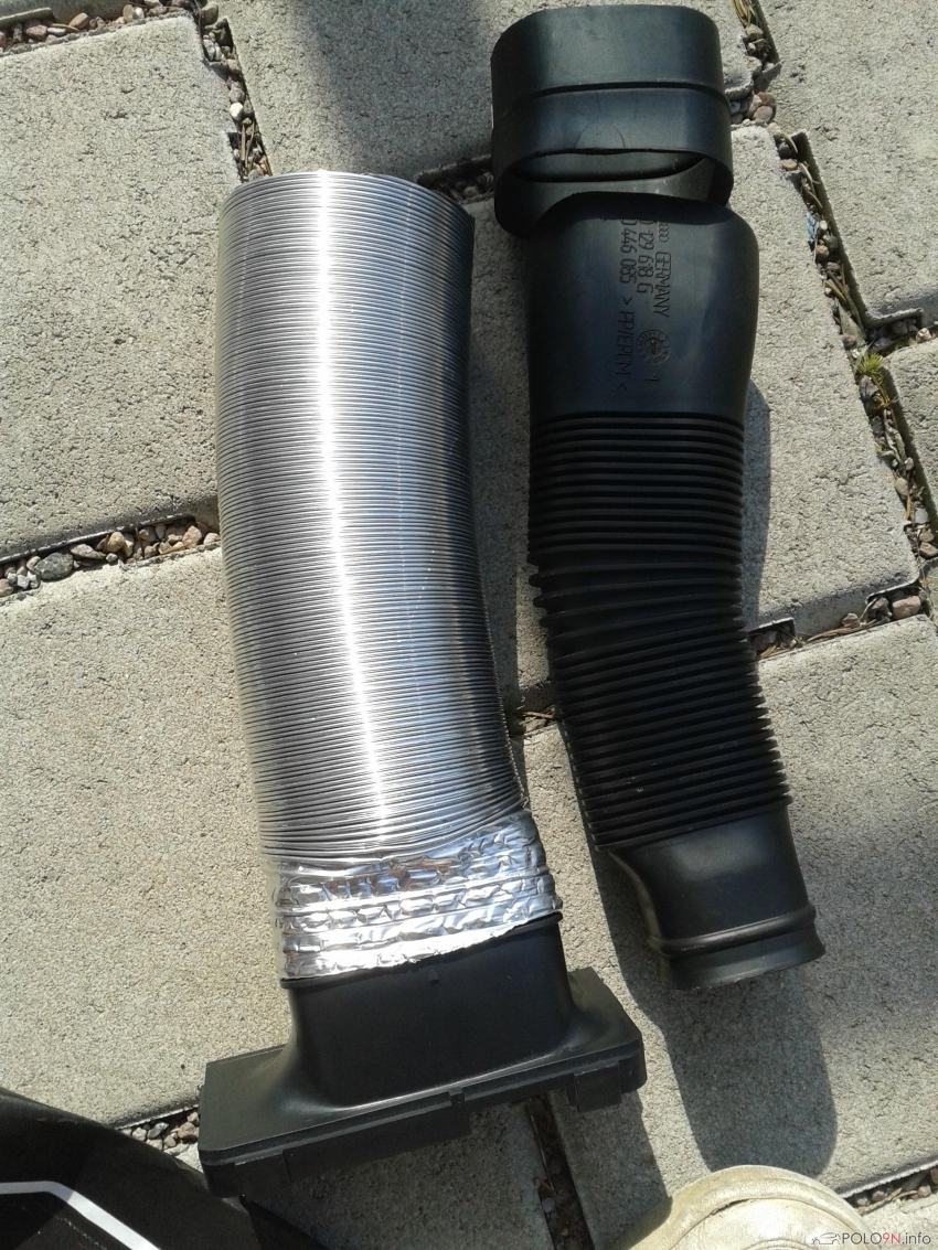

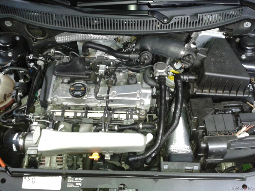

Warum wollt ihr immer so teueres Zeug kaufen? ...
Mein Eigenbau das mich nix gekostet hat und mit Sicherheit mehr durchzug hat als Cupra Ansaug. Alurohr für Sanitärentlüftung
Erfüllt den Zweck und ich finds sogar schick :haha:
Auch wenn ich Dein Post erst jetzt sehe:
Klasse :top: :top:
Endlich mal eine einfache, preiswerte, funktionierende Lösung, um der Seat-Abzocke mit dem Cuprarohr zu entgehen!
Nachteil: jeder sieht sofort "Das ist nicht original" :(
Vlt. fällt Dir ja noch etwas ein, um das Teil dauerhaft farblich zu tarnen?
Welches Nennmaß hat der Lüftungsschlauch, den Du genommen hast?

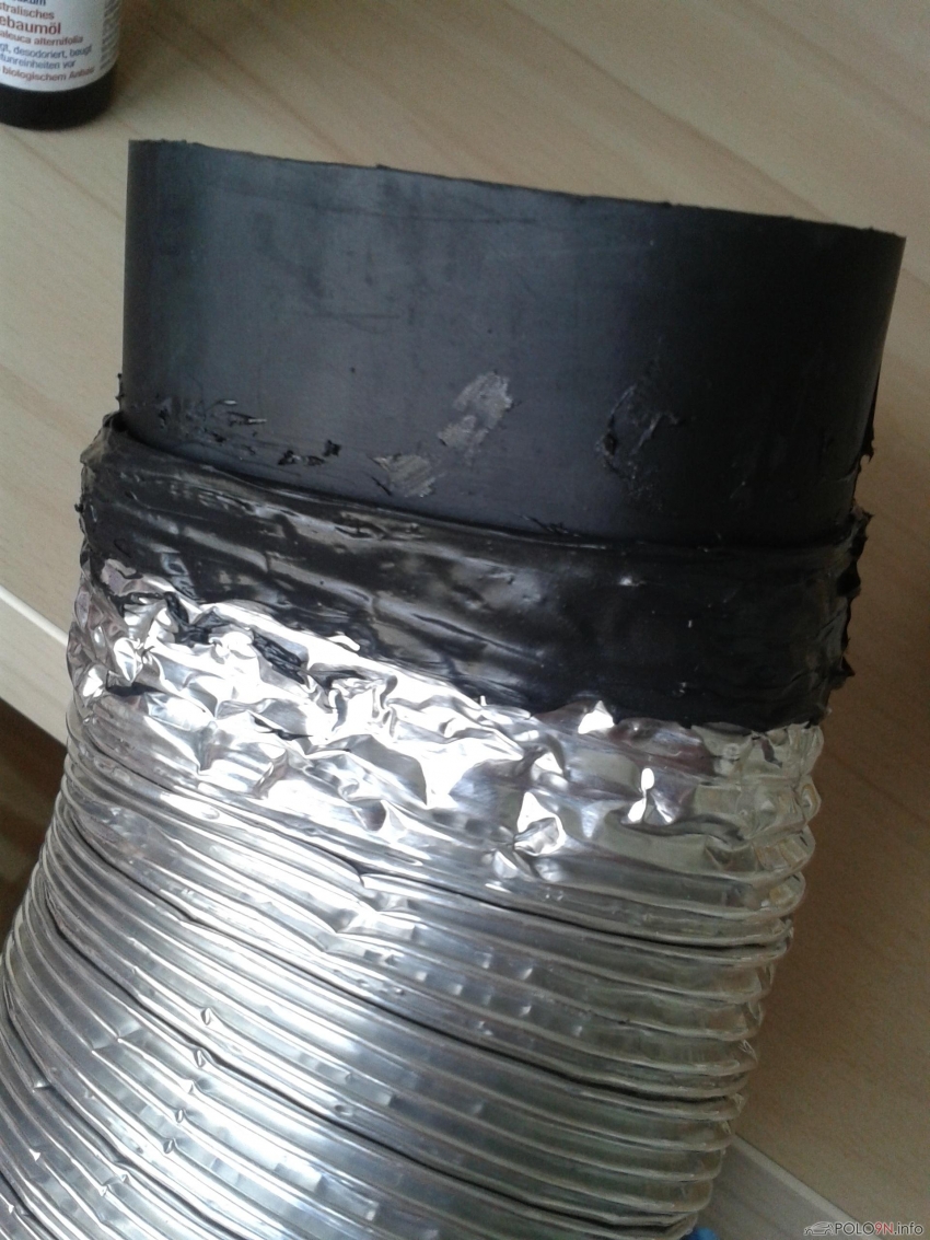

Das ist ist ja wie ne kleine Auszeichnung für mich das dir meine Ansauglösung gefällt :hurra2: *freu*
Ich habe lange überlegt wie und was nun am besten ist. Schließlich bring es nix Forge Schläuche zu verbauen wenn die Luft im Schlossträger durch das kleine orignal Röhrchen gesaugt werden muss.
Airbox mag gut sein und gut klingen, aber hätte Angst das sie mir zu viel Schmutz in den Motor lässt ich weiß nicht. Und für den zornigen Klang sorgt die Milltek
@ Sersn91: Pass auf, nicht das du nen Wasserschlag bekommst wenn mal im Regen fährst. Das wäre schade. Die Luft wird bei dir ab Schlossträger ja wirklich direkt in den Filter gepresst...
Färben könnte man es evtl. mit Sprühfolie. Schwarzmatt habe ich sogar noch da, werde ich mal probieren. Die dürfte einiges an Bewegung aushalten. Weil Lack wird abblättern denke ich. Spätestens mal beim Ausbau.
Werde sehen ob der Tüv im April überhaupt was sagt. Denke aber eher nicht, wird das garnicht sehen.
Das Rohr hat einen Innendurchmesser von 80mm und passt genau auf den vorderen Ansaugtrichter sowie hinten auf das Teil was in den Lufikasten führt. Wie man sieht habe ich es hinten mit Kleber verklebt. Vorn ist das Rohr nur lose auf dem Trichter geschoben.
Also das passt soweit.
Gute Idee :cheesy:
Bitte dazu nochmal Bilder posten!
Gruß Ulf
