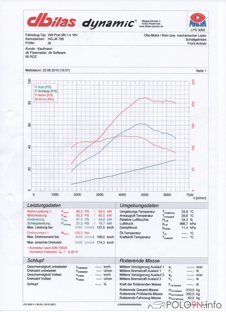

Re: 1,4l 16v bbz Leistung
Ich hab ja nur den Flowmaster und Chiptuning von dbilas aber meine Leistungskurve sieht noch recht gleichmäßig aus:
Fahrzeuge:
Volkswagen Golf 2 GT
Öhm lohnt sich das ? Ich meine es sind nur 7 PS mehr. Das Drehmoment ist ja mangels Ladedruckerhöhung gleich.
Oder ist durch den Chip ein besseres Motormanagement zu erwarten ?
