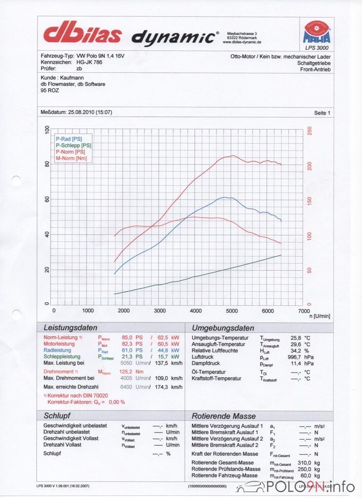

15 PS wirst du bei dem Motor nie durch Chiptuning kriegen.
Das hat dbilas-Chiptuning und Luftfilter bei mir gebracht:
"Schatz hier ist 80!!!"--Wieso stehen doch erst 60 auf dem Drehzahlmesser.....

Hallo Hotte,
welche Ausbaustufe hast du drin - ich nehme mal an die erste?
Grüße aus Bremen,
Heiko
Hotte
Beiträge: 4610
Registriert: 6. Okt 2004, 18:13
Wohnort: Bortfeld
Alter: 46
Kontaktdaten:
Re: Chiptuning 1,4 liter 75PS
Ungelesener Beitragvon Hotte » 5. Mai 2012, 22:02
Das is keine Ausbaustufe sondern einfach nur Chiptuning und Luftfilter. ;) Kostet aber auch mit Eintragung über 600,-€.
Ich überleg noch die Ansaugbrücke also das Flowtec Saugrohr zu holen. Kostet aber mit Abstimmung nochmal über 1000,-€.
