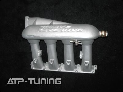

Ansaugbrücke ist klar, da gibt es verschiedene Durchmesser der Kanäle. Der AGU z.B. hat ja die Großen.

Die Dahlbäck Turbobrücke sieht so aus als würde sie auch gut zum Sauger passen.

Die Flowwerte der Turboansaugbrücken gehen ja drastisch auseinander! Hätte ich nie gedacht. Die große Monster 007 hat sogar schöne ausgeprägte Trichter im Inneren.
Ob die wohl noch in den Polo passt? Oder ist da schon der Schlossträger im Weg?
