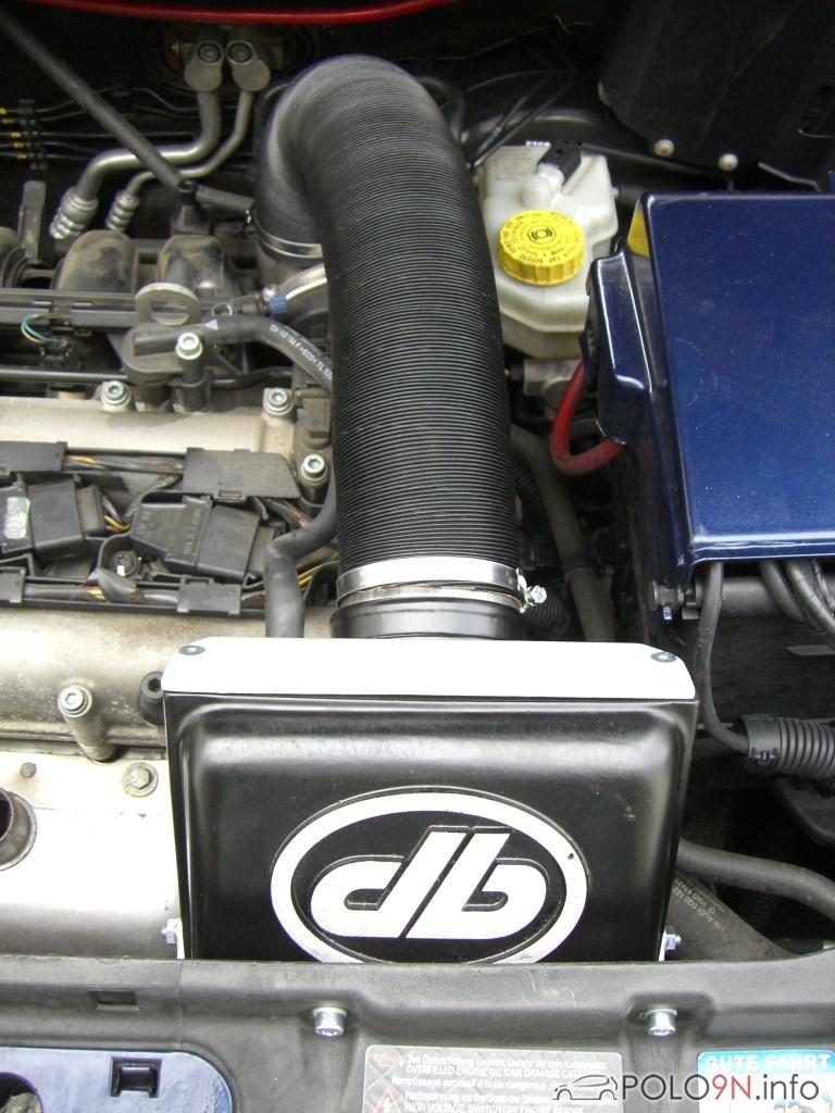

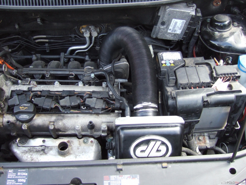

Und hier in Perfektion, falls noch nicht bekannt: Bild

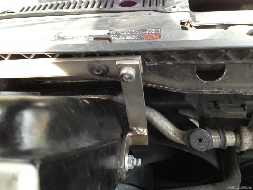

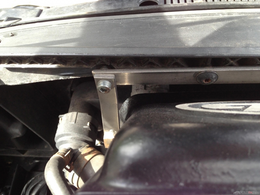

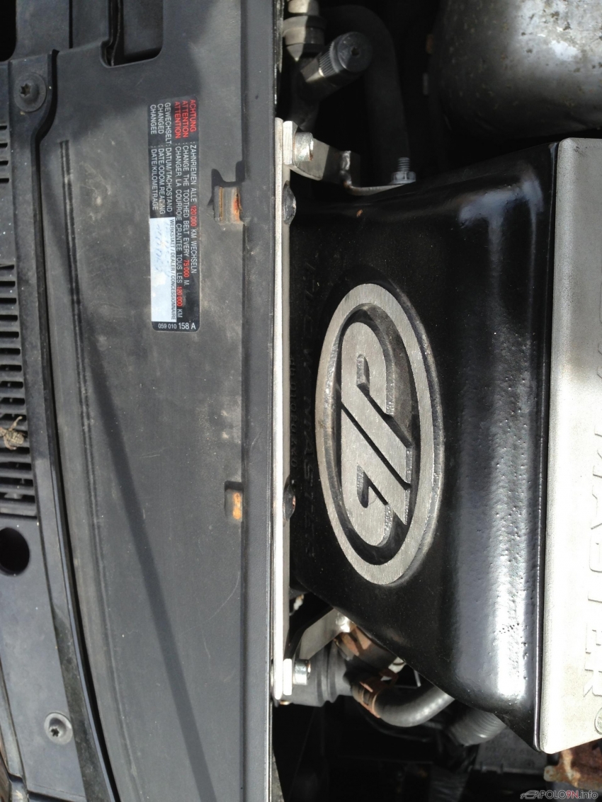

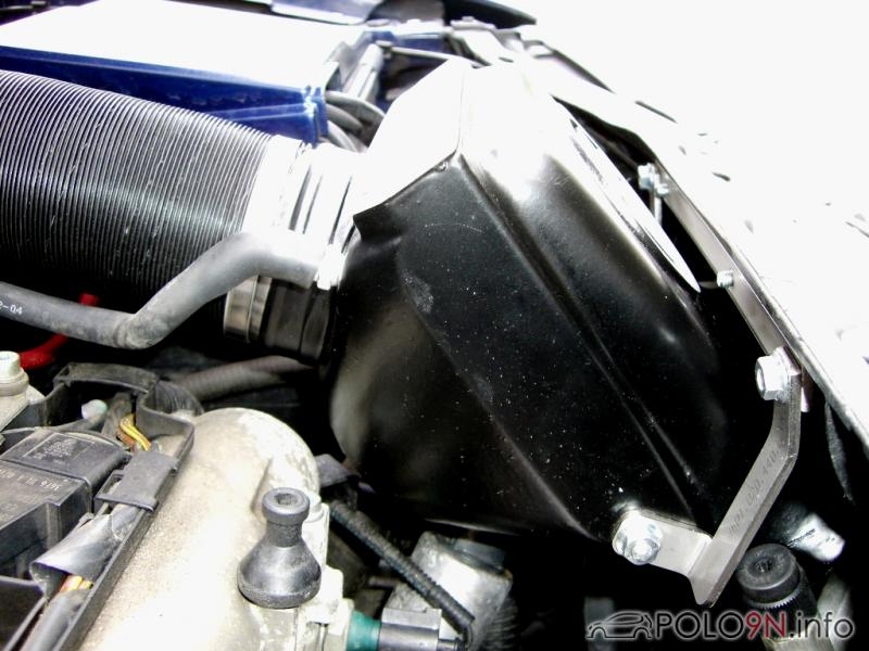

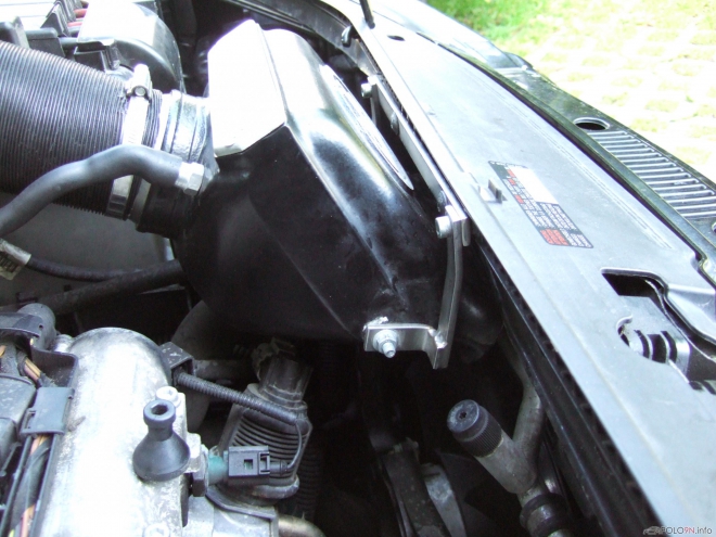

Zu beachten ist, dass beim 9n die Halterung von außen nach innen geschraubt wird, beim 9n3 von innen nach außen. Ich hab bisschen Platz mit dem Seitenschneider geschaffen, damit die Halterung schön anliegt und hab das Mittelteil der Halterung rumgedreht, um die Position im Motorraum zu verbessern.
Hier noch paar Bilder mit dem aktuellem Schlauch.

Warum zum Henker hast du dir den roten Schlauch bestellt, optisch geht das ja mal garnicht??
Wer Rechtschreibfehler findet, darf sie behalten ;).

weil der zweilagige nunmal rot ist, und Optik ist mir im Motorraum sowas von egal ;) Dein schwarzer müsste einlagig sein und hat einen niedrigeren Temperaturbereich.
