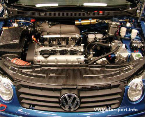

Kommt euch das verbaute Saugrohr bekannt vor ?
Die Ansaugöffnung nach links versetzt find ich ja klasse, könnte man prima eine Airbox verbauen.
