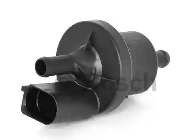

Zum anderen habe ich an der Kraftstoffentlüftung noch Ventil welches elektrisch ist (2-poliger Anschluss), habt ihr das drin gelassen?
Den Thread habe ich schon mehrfach durchgelesen, allerdings kann ich mich an diese beiden Komponenten nicht erinnern
https://volkswagen.7zap.com/de/rdw/polo ... 33-133005/ (12 und 15)
Jemand ne Idee? Dbilas habe ich schon angeschrieben.

Zu Problem 2: Dass ist das Taktventil für den Aktivkohlefilter. Dies muss unbedingt wieder eingebaut werden. Du wirst den Kabelstrang und die Schlauchführung etwas verlegen müssen.
Zu Problem 1: ja das ist die Vorwärmung für die Kurbelgehäuseentlüftung. Diese fällt komplett weg. Da dbilas, das nicht auf die Reihe bekommen hat mir alle Teile mitzuliefern, wusste ich nicht wie ich das verbinden sollte. Ganz einfache Lösung: Steckverbinder, Schellen drum, fertig!
Der Kurbelgehäuseentlüftungsschlauch kommt an den großen Aluminium-Flansch, der in die Ansaugbrücke geschraubt wird.

Danke Jungs! Hab von Dbilas auch die Antwort bekommen, dass das Heizelement komplett wegfällt mit deren Saugrohr. Nur zum Verständnis: Sind das zwei parallele Kammern in dem Bauteil, wobei eine von der Hitze der Kühlflüssigkeit erwärmt wird? Hab mir das Teil leider nicht genau angeschaut. Könnte man es also ggf. durch einen durchgängigen Schlauch ersetzen? Aktuell baumelt es an den zwei dünnen Schläuchen unter der Ansaugbrücke rum... Finde ich nicht so optimal.
Der Entlüftungsschlauch passt mit dem Clip perfekt auf den Dbilas Anschluss, allerdings sind die Enden vom Rohr nicht verdrehbar also hängt das Ding ziemlich auf Spannung. Alternative wäre ein anderes Rohr mit Norma RSS 16 Anschlüssen, werde berichten falls ich was finde.
Andere Sache: MAP Sensor. Bei der originalen Brücke hängt der links unten, bei dbilas ist die Position links oben. Beim BUD sind an dem Kabelstrang noch 2 oder 3 weitere Stecker die ganz unten am Motor platziert sind, also muss ich die Kabel für den Mapsensor aus der Kunststoffummantelung rausnehmen um ne ausreichende Kabellänge zu haben. Habt ihr das ähnlich gelöst oder evtl. ein Verlängerungskabel mit VW Steckern gebaut?
Bei meiner Lieferung haben zwei M5 Schrauben für die Einspritzleiste gefehlt, halb so wild. Aber sitzen tut sie noch nicht 100% in der neuen Ansaugbrücke.
Nicht so plug und play wie ich es mit vorgestellt hab für den stolzen Preis
