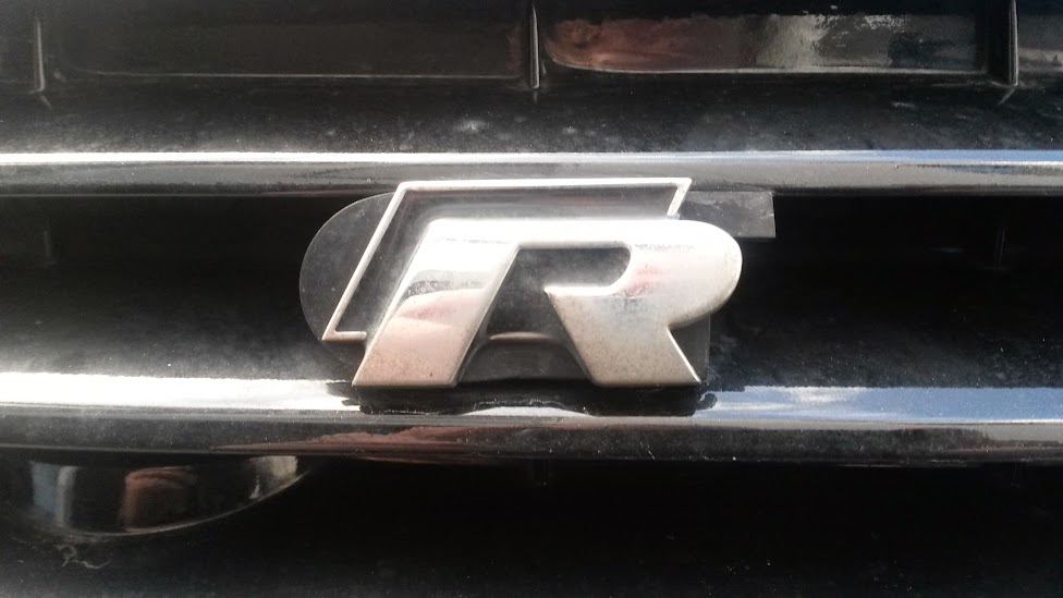

Würde an den Fontgrill noch gerne ein CUP-Emblem dran machen, hat da einer einen Tipp für mich wie ich das machen kann?
Kaufst dir das Grill-Emblem vom GT, machst die Buchstaben ab und klebst dann da nen Cup-Schriftzug drauf. ;)
Die Idee hatte ich auch schon, aber ist der Clip nicht etwas zu klein für das CUP Logo?

Macht doch nix. ;) Ich habe das gleiche mit dem R-Logo gemacht. Müsstest evtl. ne kleine Trägerplatte aufkleben. Mein Logo steht auch schon etwas über.
"Schatz hier ist 80!!!"--Wieso stehen doch erst 60 auf dem Drehzahlmesser.....
OK, dann probier ich das mal, hast da mal ein Foto?

Links die Rundung vom G, rechts die Kante vom T. ;) Könnte man sicher noch wegsägen, aber so genau guckt man ja eh kaum hin. :haha:

Und noch mal ne Frage wegen dem Front Emblem, passen die vom Lupo auch beim Polo?
