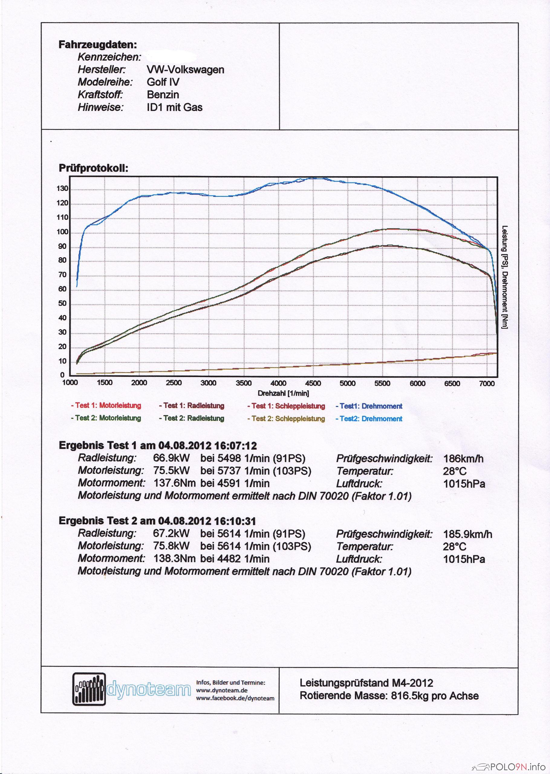

Nabend,
nachdem ca. ein jahr seit der letzten leistungsmessung vergangen ist, habe ich letztes wochenende die möglichkeit gehabt mit e85 im takt eine neue messung zu machen.
Wie man sieht ist die leistung mit e85 minimal höher als mit super benzin, mag aber auch an der toleranz liegen. die zweite messung im diagramm diente lediglich zur bestätigung. wichtig war mir bei dieser messung das die leistung mit e85 nicht weniger gegenüber super ist.
