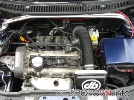

moin moin
ich habe vor bei meiner karre einwenig mehr sound und geringfügig mehr leistung rauszuholen!
jetzt bin ich auf das dbilas kit - flowmaster gestoßen...
http://www.dbilas-shop.com/Produkte/Flo ... ::187.html
nun die Frage: wenn ich mir das Kit bestelle könnte ich das einbauen oder muss es eine werkstatt machen (unabhängig von meinem technischen können!)
VW POLO 1.2 Trendliche United //// 51 kW - 70 PS //// Bj. 2008

Hi, den
dbilas kannst du problemlos selbst einbauen, erkundige dich aber erstmal bei DBilas, ob dein Motor auch wirklich im Gutachten steht.

Einbauen kann man den sicher selbst. Aber Leistung hat der bei mir nicht gebracht.

Wie Hotte geschrieben hat, Einbau ist einfach und mehr Leistung bringt er nicht wirklich.
Die gibts dann erst in Kombination mit dem Flowtec Saugrohr, wobei es das für den 1.2er noch nicht gibt (und den 6V auch nicht geben wird).

ich habe einen 12V!
also bringt ein saugrohr was?
Benutzeravatar
Nuerne89
polo9N.info | polo6R.info
Beiträge: 1965
Registriert: 15. Okt 2011, 01:35
Wohnort: Dresden
Hat sich bedankt: 123 Mal
Danksagung erhalten: 152 Mal
Alter: 29
Kontaktdaten:
Re: dbilas Filter wie - wo einbauen?
Ungelesener Beitragvon Nuerne89 » 17. Dez 2012, 14:29
Ja, mit passender Abstimmung bringt es bei den 1.4er/1.6ern schon nen deutlichen Leistungszuwachs. Der 1.6 16V geht von 105 auf 135PS, also ca. 30PS mehr. Rechne das x0,75, dann bist du bei rechnerisch 22,5PS mehr für den 1.2er. Da der 1.2er aber recht gedrosselt läuft, kann man von ca. 25PS mehr ausgehen, bzgl. des 70PS Motors sind das dann ca. 95PS, rechnerisch bzgl. des 1.6ers wären es sogar ca. 100PS, aber das halte ich dann doch für zu hoch gegriffen.
Dafür müssen noch die Nockenwelle umgeschliffen werden (so ähnlich wie beim 100PS 1.4er), Preise siehe hier: saugbenziner/tuning-1-2-l-6v-mail-von-d ... 50715.html
Zum Saugrohr hier der richtige Thread: motor-technik/1-2-12v-tuning-dbilas-flo ... 16-20.html
