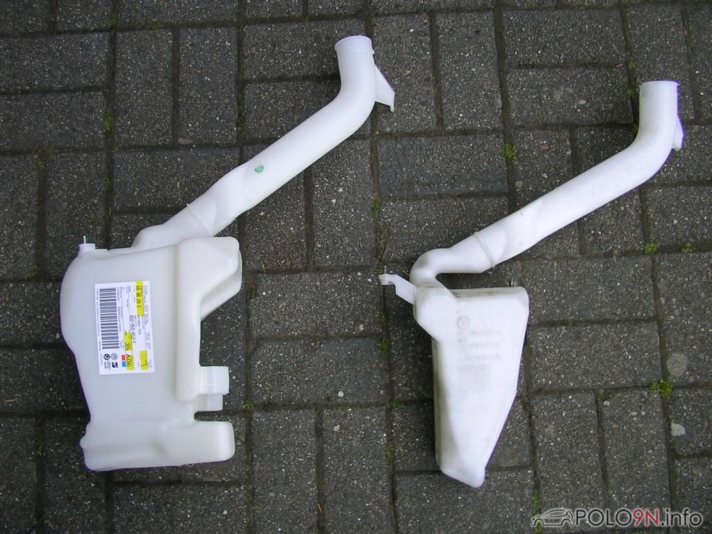

hey leute,
hatte von anfang an den großen wiwa tank drin, soll heißen pumpen usw alles dabei vorne an den scheinwerfer die düsen usw. das problem ist habe das tagfahrlicht vom audi s6 drin und deswegen passt der große tank da nicht mehr rein, da die led tagfahrleuchten sehr weit in den motorraum ragen ohne das man ihn evtl. erhitzt und etwas verformt da wo das licht sitzt. wer traut sich sowas zu??wohne in lünen, nähe dortmund, also wer interesse hat bzw bock einfach melden^^

Kleine Anleitung: Stoßstange ab, Radhausschale vielleicht noch in Teilen (Fahrerseite) lösen, Heißluftföhn schnappen. Dann warm machen, die stellen eindrücken, wo's nicht passt-> fertig.

Sollte der Platz zu gering sein für die Leuchten, dann nützt nur ein anderer Wassertank.
Anbei mal zwei Bilder wieviel Platz das ausmacht zwischen den beiden Größen. 8O Bild
Erhitzen um ihn dann zu verformen wird jedenfalls nicht funktionieren!

DA muss ich wiedersprechen!!! Ich habe den großen WiWa Tank nachgerüstet und anschließend die S6 TFL verbaut.
Im Prinzip ist das einfach, du lässt das komplette Wischwasser ab, nimmst nen Heißluftfön und eine Verlängerung einer Rätsche oder einem anderen Gegenstand (ich habe darauf geachtet das keine spitzen/ scharfen Kanten sind). Probeweise lässt du die Front angebaut und schaust, wo der Tank reingedrückt werden muss. Dann zeichnest du dir das an und fönst den Tank bis er an der Stelle warm ist und anschließend mit der Verlängerung verformt werden kann, aber immer nur ein Stückchen und nicht alles auf einmal, kalt werden lassen, erneut testen und wieder verformen....
Ich habe ca 1 Stunde dran gesessen. Zudem kannst Du die Aufhängungen vom WiWaTank auch ein Stück in die Fahrzeugmitte verlegen, dafür müssen Langlöcher gebohrt werden, bingt ca nen Zentimeter.

OK, verformen nach erhitzen funktioniert. :top:
Selbstgefräste langlöcher im Metall aber bitte gut versiegeln oder dgl.
