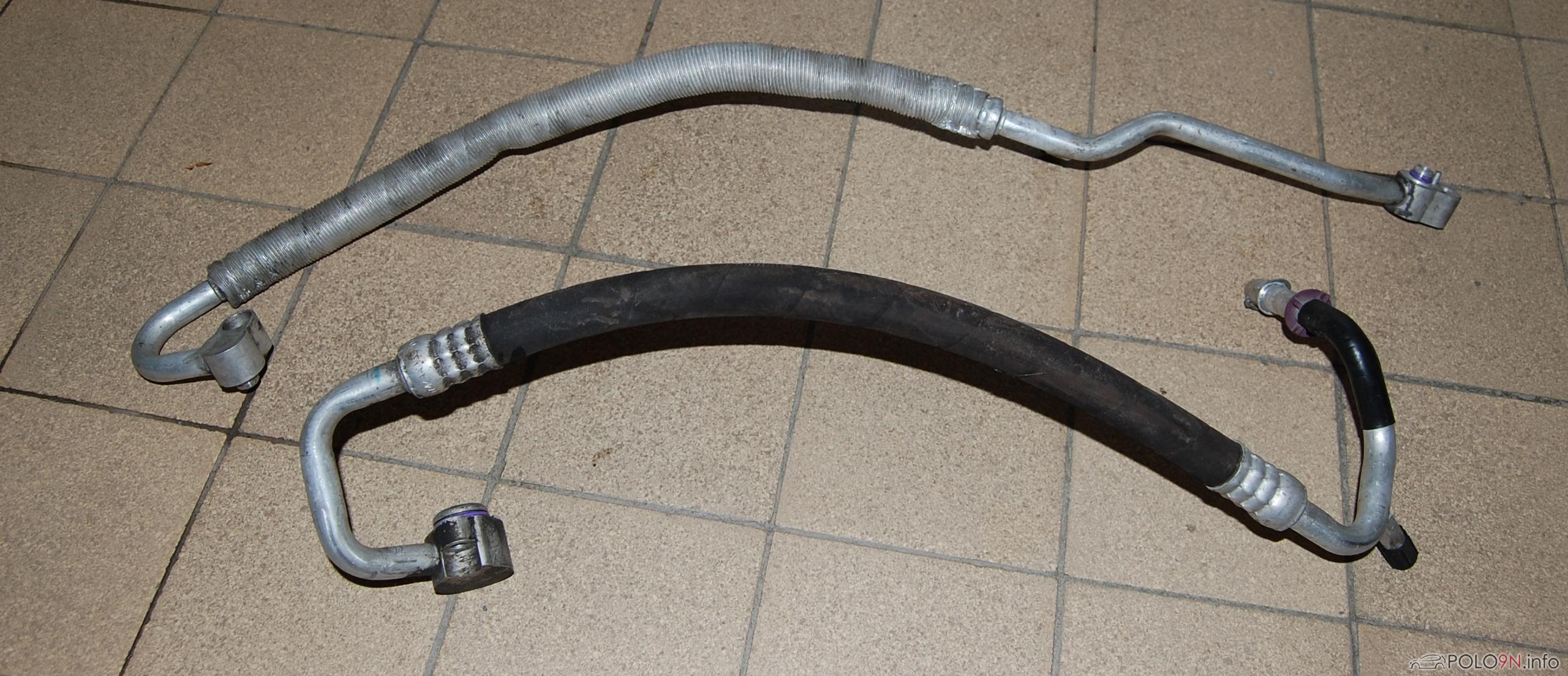

Wenn du weißt welche kaputt ist, dann einfach die dazugehörigen schnellkupplungen suchen, die Spannringe rausnehmen(ich hab das mit ner Pinzette gemacht), Klimaleitungen trennen (An den Enden (Klimakompressor bspw.) ist die nicht gesteckt sondern mit geschraubt) und die neue Klimaleitung wieder einbauen (Hierbei aber einen neuen Satz Dichtungen für die Schnellkupplung verwenden.
Wichtig ist nur, wie ich schon geschrieben hab, dass die die Leitungen leer sind. Also absaugen lassen oder testen, ob Druck drauf ist.
Ne andere Anleitung hab ich nicht. Wenn du ne neue LEitung brauchst, kann du die auch günstig von mir haben. ICh verkaufe diese beiden für 5€ +VErsand/Selbstabholung, weil ich meinen Polo Schlachte
