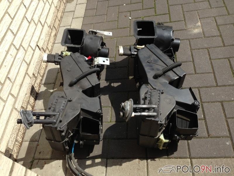

Hier mal ein Paar Bilder eines Climatronic Umbaus bei einem Polo 6R:
DWA Sirene in der Mitte der Spritzwand:
Nach dem Umbau hat der Wagen neben der Climatronic auch ein geschäumtes Armaturenbrett und lackierte Blenden. Meiner Meinung nach ein deutlich hochwertigerer Anblick!

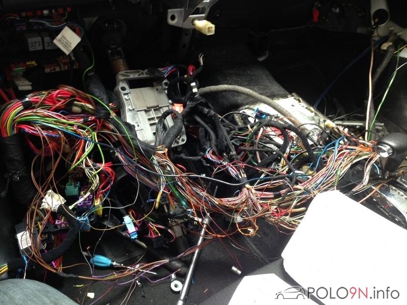

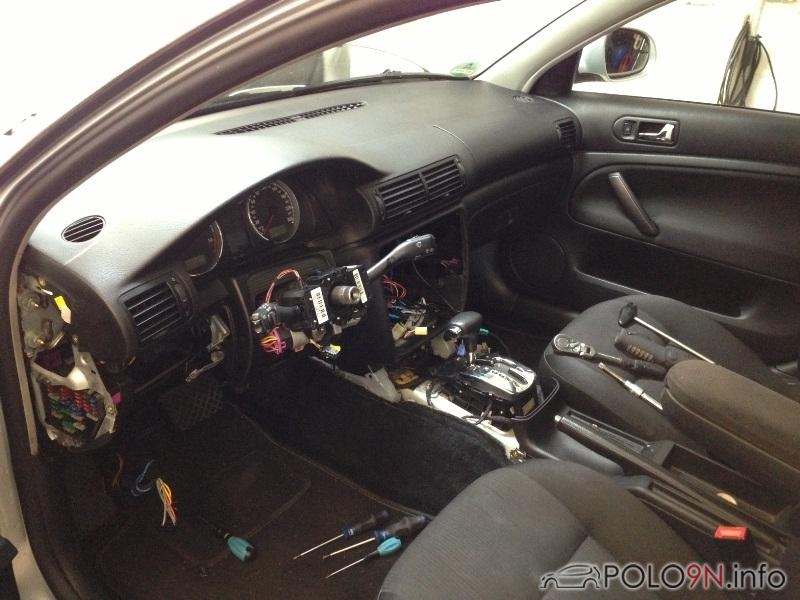

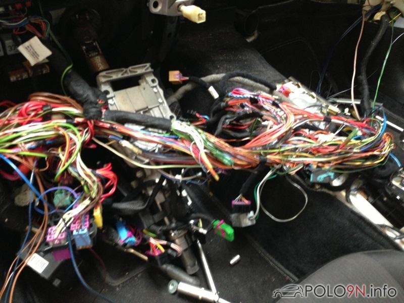

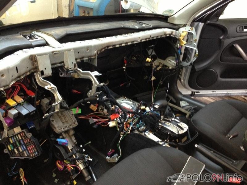

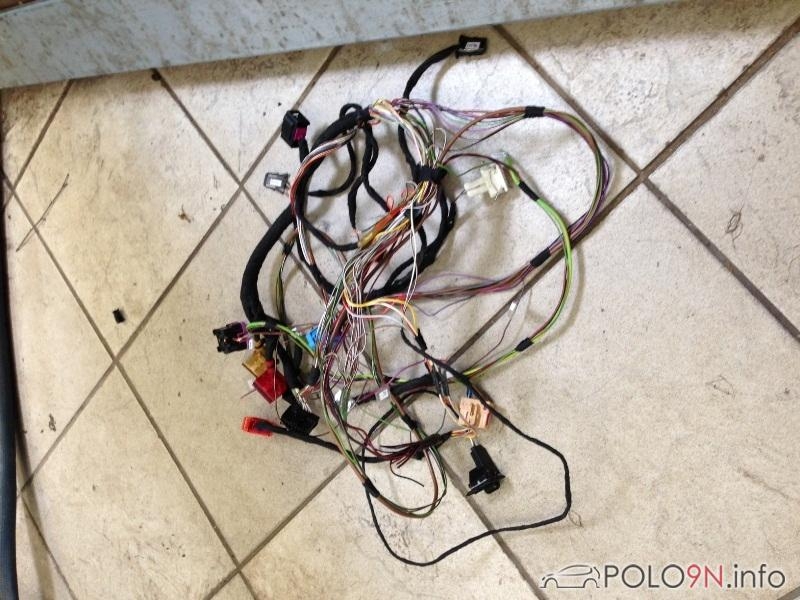

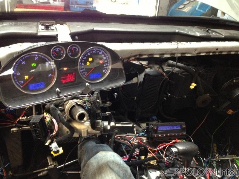

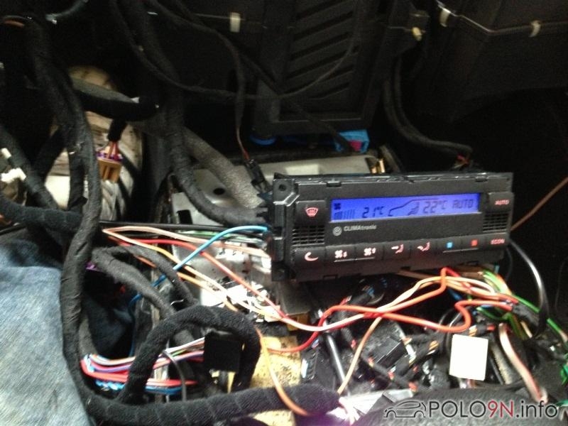

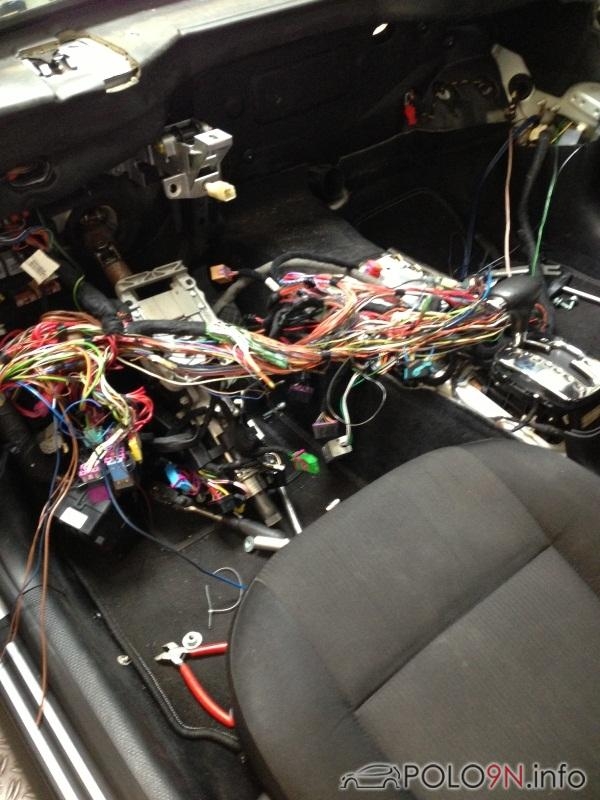

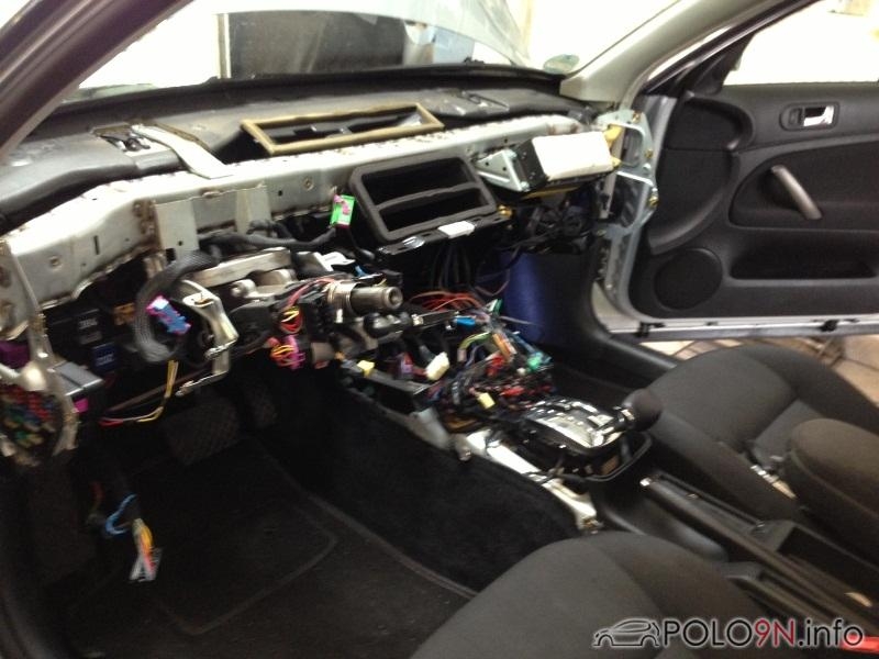

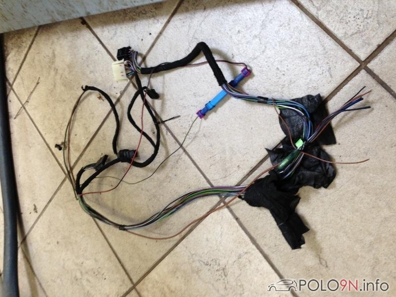

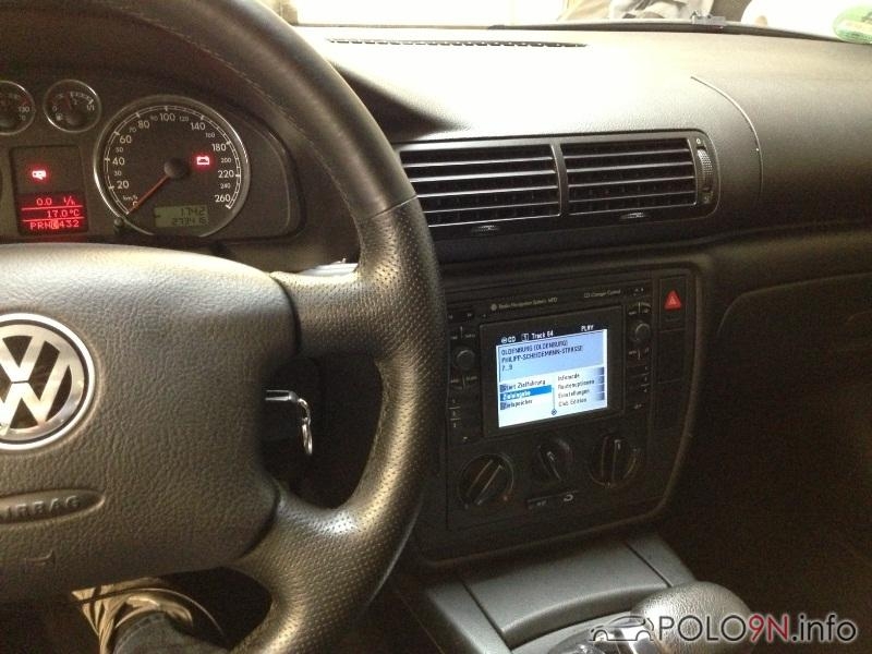

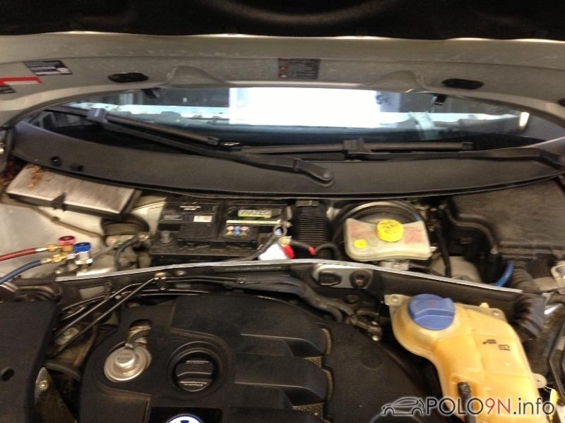

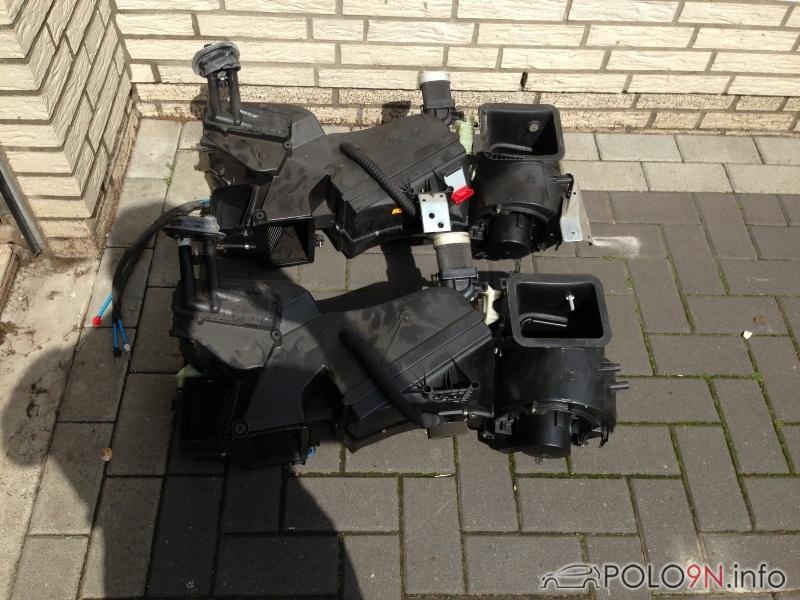

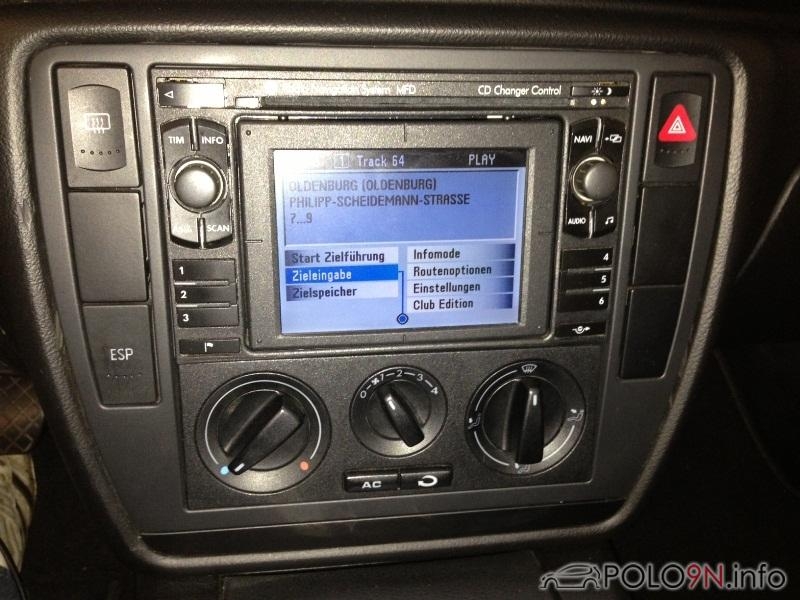

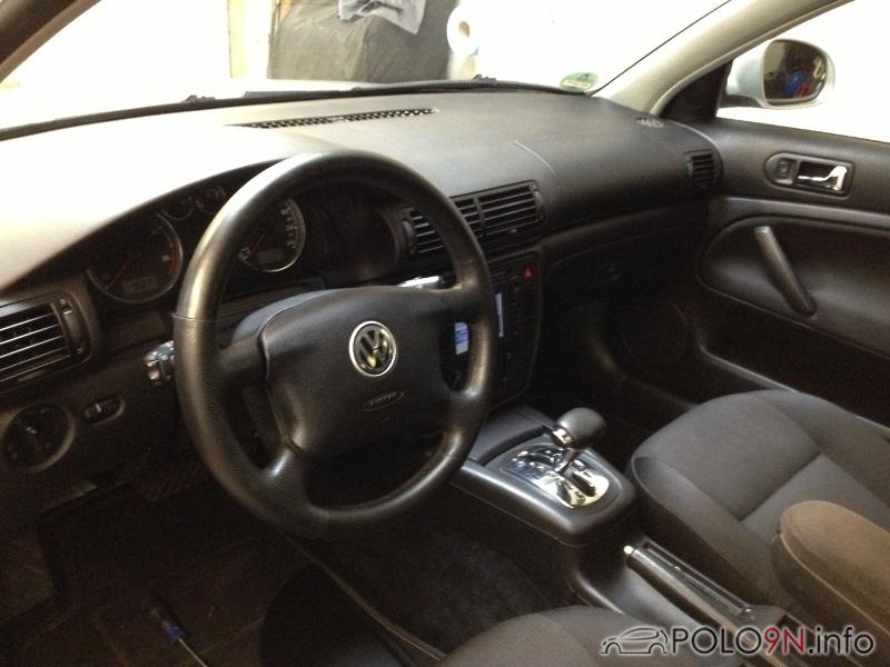

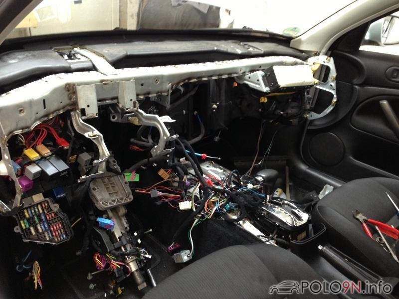

Hier paar Bilder des Climatronic Umbaus bei einem 2003er Passat 3BG.
Vorab: Eine ganz beschissene Arbeit! Das liegt daran, dass der Kabelbaum der Climatic im Hauptkabelbaum des Innenraums eingeflochten ist und ich diesen entfernen musste. Anschließend den Climatronic Kabelbaum, welchen ich aus einem zweiten kompletten Hauptkabelbaum eines anderen Passat herausgeschnitten habe, wieder einbinden.
Das Schlimmste kommt jetzt: Die Kabellängen sind ziemlich knapp bemessen. D.h. die abgänge des "neuen" Kabelbaums müssen exakt positioniert sein. Dumm nur, dass man dafür dein Heizungskasten vorsetzen UND den Träger einbauen muss. Wenn das passt, wieder alles raus und isolieren. Habe insgesamt 12 Stunden für den reinen Umbau gebracht und noch einen Tag vorbereitung um den Climatronic Kabelbaum aus dem anderen Hauptkabelbaum herauszutrennen. Weiterhin handelt es sich bei dem auto um ein ehemaliges Polizeifahrzeug, weshalb viele Stecker blind gelegt und Kabel abgekniffen wurden. Von den Fräsarbeiten am Armaturenbrett um dieses auf 2 Din umzubauen will ich garnicht erst reden...
Naja, dadurch wird man nicht dümmer.
