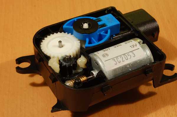

So, der Wagen ist wieder da und ich muss sagen es ist ein völlig neues Erlebnis wenn man wieder eine gleichbleibende Temperatur erleben darf und nicht, wie in den letzten beiden Jahren, immer wieder gegrillt oder erfroren wird :cheesy:
Das beste kommt jetzt aber: Ich habe insgesamt 192,39 Euronen bezahlt wobei da sogar noch ein defekter Temperaturfühler für 17 Euro enthalten ist. Der reine Ein- und Ausbau wird mit 43,20 (+Meerschwein) ausgewiesen. Ich denke damit erübrigt sich jede Frage des selberschraubens. Alles in allem ein echtes Schnäppchen glaube ich. Achja, gewaschen war die Kiste auch noch :applaus:
Dafür gabs für die Jungs auch eine Einlage in die Kaffeekasse.

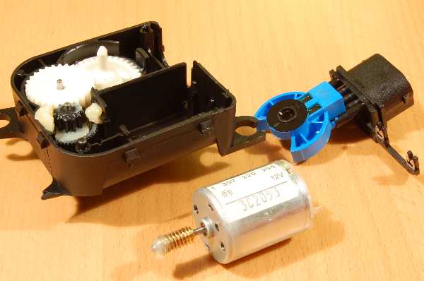

Da ich neugierig war, habe ich mir diese Motor-/Getriebeeinheit mitgeben lassen und Zuhause auseinander gefummelt (siehe Bilder).
http://www.kortum.de/stellmotor1.jpg
http://www.kortum.de/stellmotor2.jpg
http://www.kortum.de/stellmotor3.jpg
http://www.kortum.de/stellmotor4.jpg
http://www.kortum.de/stellmotor5.jpg

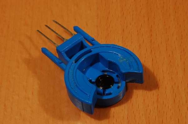

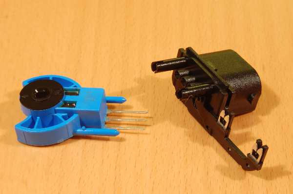

An das problemverursachende 5kOhm Poti (Drehwiderstand) habe ich ein Multmeter gehängt. Der genutzte Regelbereich geht von 1 - 4,5 kOhm und beim Verstellen hat es mich nicht mehr gewundert, dass die Heizung verrückt gespielt hat. Die Werte sprangen mit jedem kleinen Dreh wie wild hin und her.
Für diejenigen, die sich nichts darunter vorstellen können: Es ist das gleiche Teil was bei einem alten Radiowecker dass das knacken und krachen am Lautstärkeregler verursacht.
Ich habe dann von der Rückseite einmal Kontakt60 Spray reingesprüht und das Ding war wie neu. Das Poti scheint eine spezielle Bauform zu haben, so dass es vermutlich nicht so einfach gegen ein anders aus dem Elektronikzubehör getauscht werden kann. Mit bastlerischem Geschick ist da sicher was machbar, aber vermutlich wirds immer auf einen neuen Stellmotor (68,70.- + MWSt.) hinauslaufen.
Wenn mal schönes Wetter ist werde ich mich ins Auto hängen und nachsehen ob der eingebaute Stellmotor irgendwo sichtbar ist. In dem Fall würde ich nämlich beim nächsten defekt versuchen ein Loch in das Gehäuse zu bohren und die ganzen Innereien mit Kontaktspray zu fluten. Ich bin mir ziemlich sicher damit dann für die nächsten Monate (Jahre?) wieder Ruhe zu haben.
BTW: Die Freude hätte beinahe nicht lange angehalten, da gleich an der ersten Kreuzung plötzlich ein dermaßen langes Reifenquitschen zu hören war, dass ich sogar noch Zeit hatte um mich umzusehen woher es kam. Im Rückspiegel sah ich einen Polo angeschliddert kommen. Zum Glück war der noch so weit weg, dass ich Zeit hatte um ein Stück vorwärts zu fahren. Der Meter hatte es gebracht, denn 20cm hinter meinem Auto stand er dann. Zum Glück, wäre doch schade um den schönen neuen Stellmotor ;)

Schön, jetzt wissen wir endlich, wie das Schwein aussieht :fuck: :lol:
Steht nen Hersteller drauf? ;)

Auf dem Poti steht nix. Der gesamte Stellmotorkasten ist von Bosch made in Spain.
