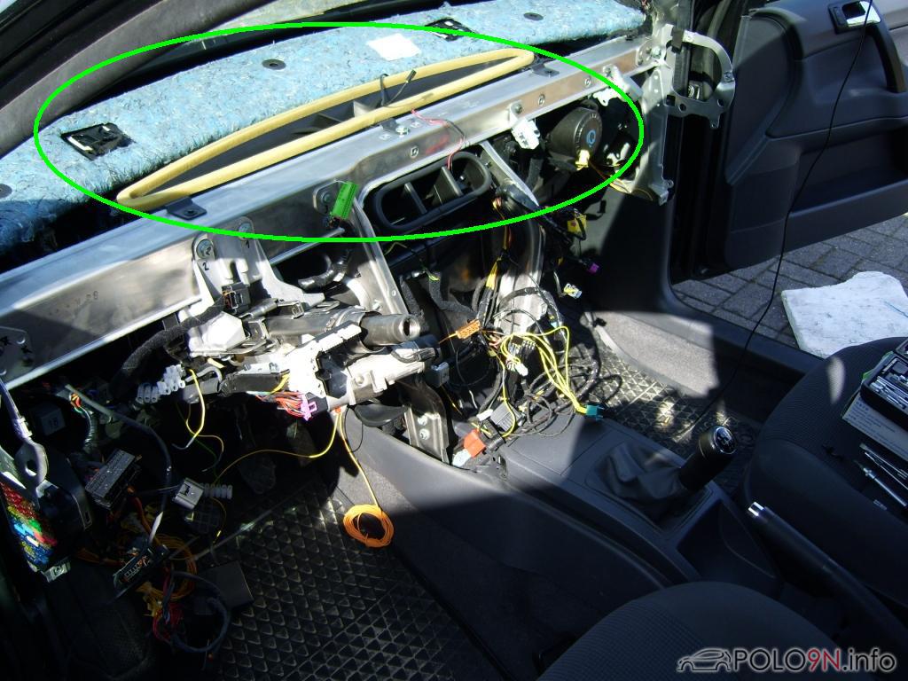

Baue einmal das Handschuhfach aus, dann siehst du schon den Lüfter.
Ich habe den Anschlussstecker mit einem Pfeil markiert, diesen ausclipsen und einfach mal 12V auf die beiden Kontakte des Lüfters geben.
Tut sich nichts, dann ist er defekt; ganz einfach.
Falls es so ist, dann kann ich dir günstig einen gebrauchten Gebläsemotor anbieten.
Einfach ne PN schreiben...

Ist nur ein Lüfter für das gesamte Gebläse zuständig ?
Ja.
Der Lüftermotor, der auf dem obigen Bild zu sehen ist.

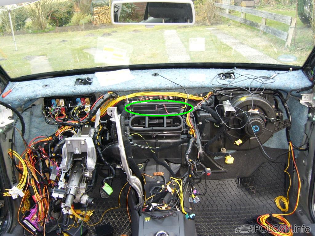

black9N2
Beiträge: 5820
Registriert: 18. Nov 2008, 09:54
Wohnort: List
Kontaktdaten:
Re: keine lüftung!
Ungelesener Beitragvon black9N2 » 19. Okt 2011, 09:25
Genau.
Hier nochmal zwei Bilder.
Das Armaturenbrett, bzw. der Lüftungsschlitz für die Frontscheibe liegt auf dem Schaumstoffrand auf.
Hier kommt die Luft für den "Lufttrichter" raus.
Vielleicht fehlt bei dir ja dieser Lufttrichter... :-?

Gast
Re: keine lüftung!
Ungelesener Beitragvon Gast » 19. Okt 2011, 11:33
Wenn der fehlen würde, könnte die luft doch auch nicht auf der halben Fläche mit druck ankommen, oder ? Dann wäre gleichmaßig nur ein laues Lüftchen zu spüren.
