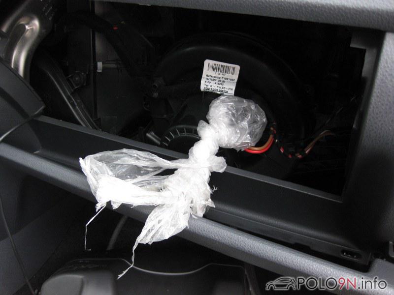

An einem kalten Wintertag, war ich auf dem Heimweg (ca. 1,5h). Ich dachte mir ziehste die Winterschuhe und Jacke auf dem ersten AB-Rastplatz um bzw. aus. Meine "Autofahrschuhe" hatte ich in so einer "Tüte", dass das Auto nicht dreckig wird :lol: . Also Schuhe umgezogen und Tüte im Beifahrerfußraum liegen lassen. Dann Motor wieder gestartet und auf einmal so ein krasses Geräusch. Motor gleich wieder aus gemacht, dann Zündung wieder an. Das Geräusch war immer noch da, aber die Tüte auf einmal weg! :oh:
Was war passiert? Lüftung war auf 4 und auf die Füße, dann wollte ich rückwärts wieder raus aus der Parklücke. Und in dem Wort rückwärts liegt der Knackpunkt! Wie man als aufmerksamer Forenleser mitbekommt, schaltet das Auto automatisch auf Innenluft. Und schwupps war die Tüte also verschwunden!

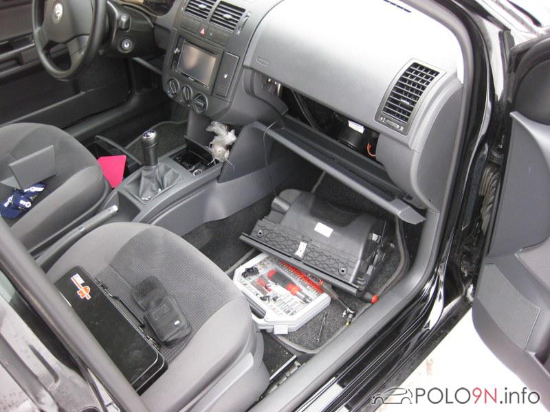

Heute hab ich mal daran gemacht, sie wieder heraus zu holen, da es mal nicht so kalt war. Also Ablagefach abschrauben, Handschuhfach ausbauen (ohne Airbagstecker abmachen zu machen), Lüfterfront abmachen und Tüte rausholen.
So sieht das ganze aus:

Die Geschichte ist ja nett, aber wenn man mal drauf achtet, dann ist die Strömungsrichtung der Luft auch bei eingelegtem Rückwärtsgang immernoch von oben nach unten, also in den Fußraum hinein.
Der Lüftermotor dreht ja auch nicht plötzlich anders herum, die Klappenstellungen werden ja lediglich verändert. ;)
Das Schlagwort ist "Umluft". Beim Einlegen des Rückwärtsgangs schaltet der Polo automatisch auf Umluft. Dazu muss ja die Luft irgendwo angesaugt werden (damit sie an den üblichen Stellen wieder rauskommen kann) und das geschieht unten im Beifahrerfußraum.
