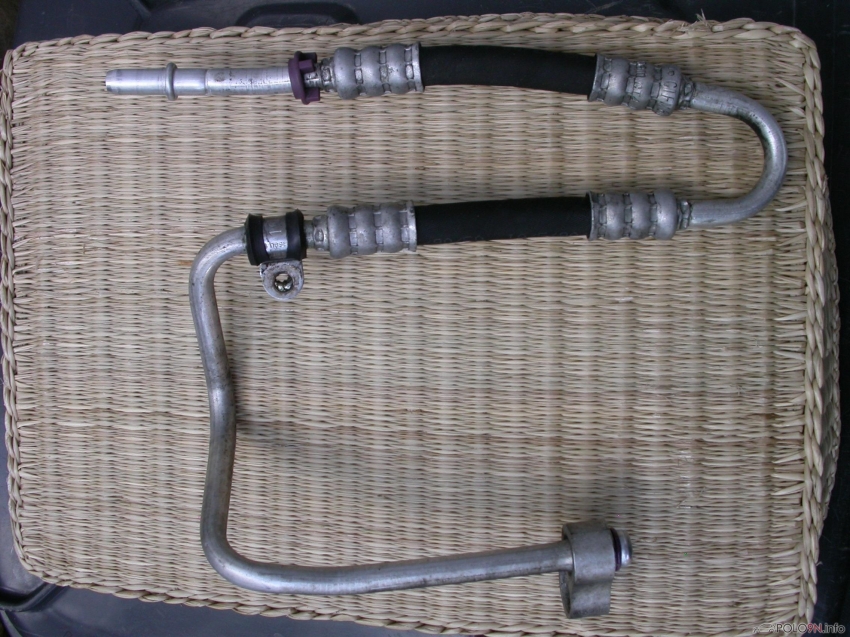

Re: Klimaleitung (U-Leitung) defekt
Das ist die Leitung, exakt passend für Deinen Wagen und komplett in Ordnung:
Der kostet um die 230 Euro neu, O Ring Dichtung und die Kuststoffkupplung würde ich bei der Gelegenheit auch neu machen.
Hi Leute,
so kurz ist die nur?
Ich dachte die ist viel länger.
Krieg ich die raus, ohne die ganze Front abbauen zu müssen?
@Deus Violentia: und wir müssen uns über den Preis unterhalten.
Gruß Nico
Gruß Nico
Guten Morgen,
hat von euch noch keiner die Leitung getauscht?
Muss ich dafür echt die Front abbauen oder geht das ohne mit ein wenig gefummel.
Danke Gruß Nico
Danke Gruß Nico
Dafür muss der Stoßfänger ab und das Kühlerpaket musst du lösen + etwas zurückdrücken. Dann geht das.
