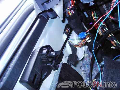

Hi,
...wieso nicht an der A-Säule....?
Das blau/weiße Kabel kommt von der Schließeinheit der Fahrertür zum Komfort STG.....über die Steckerstation der A-Säule ;-)
@Dest
...wo hast du "unten" an der A-Säule gesucht...?
Der betreffende Kabelbaum kommt etwa mittig,etwas oberhalb des Haubenöffners aus der A-Säule in den Innenraum.
Etwa hier:
Fotoquelle:@KarstenWL auf MT
Gruß
Fahrzeuge: Polo 9N Basis

Ungelesener Beitragvon Dest » 21. Feb 2007, 22:38
Hab nen Foto gemacht.
Vieleicht teste ich es morgen mal direkt am Steuergerät. Aber das is so doof zugänglich :(
