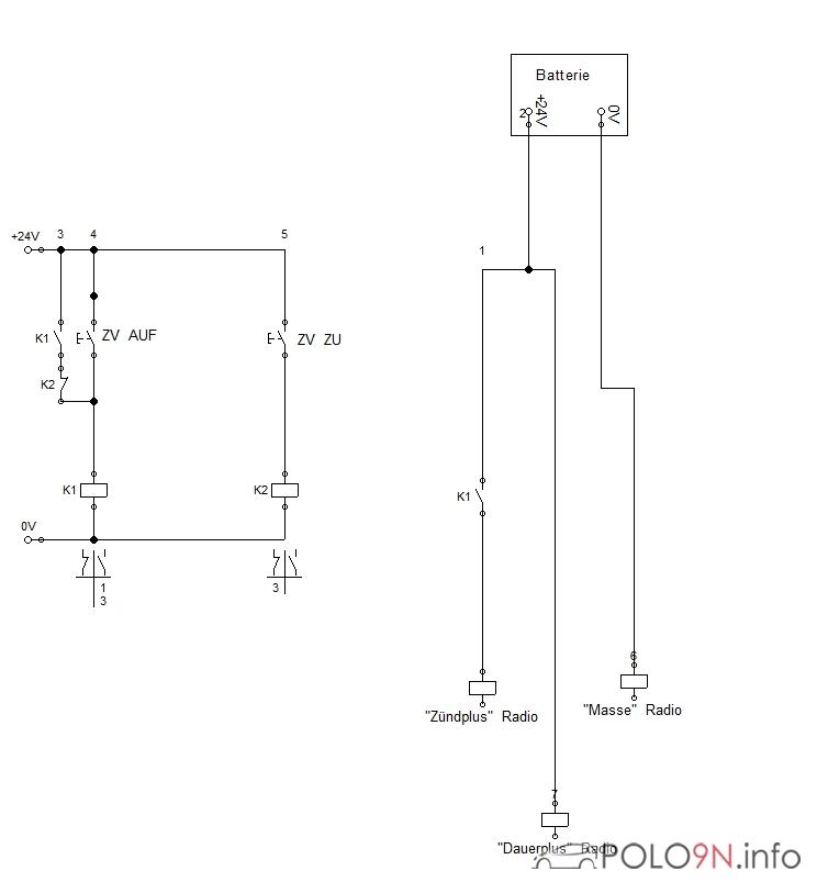

Am besten vom Kabelbaum der zum KSG führt (selbes kabel welches die Nachrüst zv verwenden mehr dazu >hier<) ich weiß aber nicht ob das ein can signal ist oder nur einfaches analoges Spannung 1/0. Falls es ne Can Leitung ist per Arduino mit can interface auf analog Übersetzen.
edit:
ich dachte spontan an sowas
Evtl noch Sperrdioden dazu.
Kann aber nicht garantieren das das klappt.
PS: Man entschuldige bitte das +24V und das die Dioden noch nicht drin sind. Das Programm ist eigentlich nicht für Elektronik gedacht und somit fehlen Diverse Teile im Katalog.
