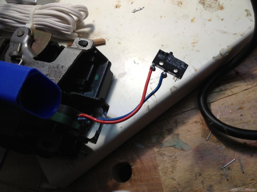

Ihr löst nun also das Türschloss samt Plastik-Ummantelung vom Aggregatträger, indem ihr mit einem Dorn oder einer geschlossenen Spitzzange die weißen Plastik Nippel aus den Röhrchen im Haltewinkel drückt. Der Haltewinkel geht gerne mal schon beim Ausbau des Aggregatträgers kaputt, kostet aber nur wenige Euro bei VW. Nun zuerst das „Knöpfchen“ durch Drehen aus der Verankerung lösen. Dann den Seilzug aus der Halterung klipsen, um 90° drehen und aushaken.

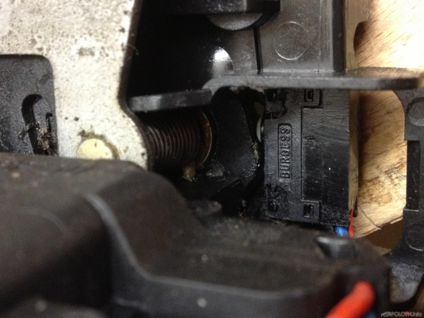

Anschließend könnt ihr die Plastik-Ummantelung vom Türschloss lösen. Diese besteht aus dem Haltewinkel und einem Mantel. Der Haltewinkel ist an einer Stelle eingeklipst und an der anderen genietet, der Mantel hingegen nur geklipst. Nachdem ihr die Plastik-Ummantelung entfernt habt, könnt ihr den Mikroschalter bequem erreichen. (Gut erkennbar an den zwei Kabeln.)
Der Schalter wird durch eine Nocke (Ei-förmige Metallscheibe) betätigt, die sich beim Öffnen und Schließen des Schlosses dreht. Ist das Schloss geöffnet, wird der Stößel des Schalters von der Scheibe eingedrückt, ist es geschlossen, dann nicht.
Meistens ist dieser Mechanismus durch allerhand Fett und Dreck blockiert. Mit ein wenig Bremsenreiniger und Kontaktspray, Wattestäbchen und Zahnstochern kann man die Scheibe und den Schalter evtl. soweit reinigen, dass der Schalter wieder funktioniert. Wenn Ihr das Schloss vorsichtig und leise mit z.B. einem Schraubenzieher auf und zu macht, könnt ihr das Klicken des Schalters hören.

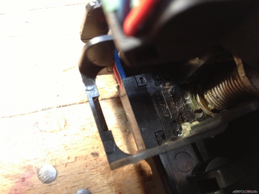

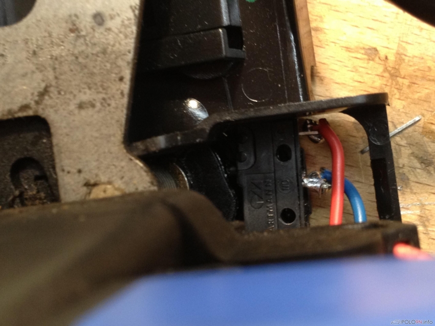

Wenn das Reinigen alleine das Problem nicht löst, hilft nur noch der Einbau des neuen Schalters. Dafür muss der alte leider herausgebrochen werden. Am besten hebelt ihr diesen von unten mit einem Schlitz-Schraubendreher. Achtet dabei darauf, dass ihr keine andren Plastikteile des Schlosses abbrecht. Die Kabel dann einfach an den neuen Schalter anlöten. Achtet dabei darauf, dass ihr die Kabel an der richtigen Stelle anschließt. (auf die Position des Stößel achten, die Farbe spielt keine Rolle.)
Nun öffnet ihr das Schloss (sodass der Schalter eigentlich gedrückt sein müsste) und klebt den Schalter mit Sekundenkleber auf die Stelle des alten Schalters. Achtet dabei darauf, dass der Schalter von der Scheibe deutlich eingedrückt wird (Klick!).
Anschließend müsst ihr noch noch ausprobieren, ob der Schalter beim Schließen des Schlosses auch vollständig geöffnet wird. Das geht am besten auch wieder durch genaues Hinhören (Klick-Klack, Klick-Klack. ;) )
