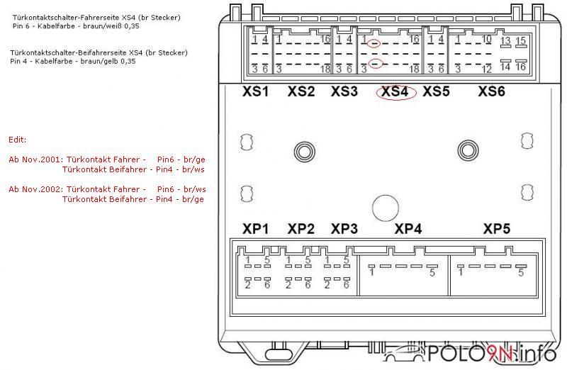

Das Kabel für den Türkontakt ist Blau/Weiß und sitzt ziemlich beschissen um es mal genau zu nennen. Du mußt im Fußraum links den Lüfttungsausströmer ausbauen und darüber sitzt das Steuergerät für die ZV.
Das Blau/Weiße Kabel sitzt an den oberen Stecker. Das sind nur Zwei Stecker dran. Ist nicht zu übersehen.

dat blaue weise kabel ist doch für die zv....
der türkontakt kabel dacht cih si in der a säule mit der innenleuchte verbunden...und zündungsplus is dat schware am 18 poliogen braunen stecker wo du dasorangene dran gemacht hast....ich frag mich nur ob türkontakt negativ geschaltet braun oder braun schwarz is also in der a-säule

Ja,der Türkontakt schaltet Masse...geh doch einfach ans BSG....kommt man besser dran als an der A-Säule...;-)

da gibts ja fahrer und aifahrerseite?
also ich hab jett das braun/schwarze in der a-säule angezapft...
stimmt das so? is für alle türen eig. oder?
weil eig. müsste die alarmanlage nach 25 sek. von selbst schärfen und die türen verriegeln wenn man es vergisst etc. das macht sie aber nicht von selber....aber jmd hat gemeint, dass diese funktion bei so einem polo nur dann gehet wenn man das steuergerät per odb umprogrammiert...
meine frage ist einfach ob ich in der a-säule dat rischdische kabel genommen hab und ob damit alle türkontakte angeschlossen sind weil da wenn an beim steuergerät unterm a brett holt gibts ja fahrer und beifahrerseite.... 8O
danke f6ler...vllt kannst mir bei der frage au no helfen:)

....es gibt kein Kabel für alle Türkontakte - ist ja auch sinnlos... ;-)
Welches das braun/schwarze bei dir da ist,weiß ich jetzt nicht - es ist jedenfalls falsch... :-?
Du mußt das von mir oben gepostete für die Fahrertür nehmen...evtl.noch`ne Diode mitverwenden.
Die Beifahrertür hatte ich blos mit angegeben - falls jemand seine Fußraumbeleuchtung selektiv zur jeweiligen Tür schalten will.
Das ist aber für dein Vorhaben nicht relevant.....vergiß die Beifahrerseite.... ;-)

bei mir ist braun weiß bei pin 4 und braun gelb bei pin 6..was soll ich machen?

Ungelesener Beitragvon brikzzz » 5. Okt 2007, 17:56
hab ganz gründlich nachgeschaut ist wirklich so.....wenns so wäre müsst ich dann trotzdem an pin 6 gehen?

Ungelesener Beitragvon f6ler » 5. Okt 2007, 18:46
Hi,
...dann hast du einen Polo von vor Nov.2002.......elektrisch gesehen ;-)
(Bin bei dir von 8/2003 ausgegangen....stand der sooo lange auf Halde...? ;) )
Ab Nov.2001:
Türkontakt Fahrer - Pin6 - br/ge
Türkontakt Beifahrer - Pin4 - br/ws
Ab Nov.2002:
Türkontakt Fahrer - Pin6 - br/ws
Türkontakt Beifahrer - Pin4 - br/ge
Sorry,daß es so verwirrend ist - du mußt aber in beiden Fällen Pin 6 wählen.... ;-)

Ungelesener Beitragvon brikzzz » 5. Okt 2007, 19:29
hab ich dann auch einfach so gemacht bin davon ausgegangen dass es pin 6 is...stimmt allet...und läuft allet...danke für deine hilfe... :top:

Ungelesener Beitragvon f6ler » 5. Okt 2007, 19:33
...schön ;-) - habe es oben geändert - hoffe das entwirrt das Ganze.... :)
