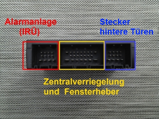

Eine Frage kurz. Ich konnte nirgends ein eindeutiges Ja oder Nein finden!!! Also sry ich hab schon einige Seiten und google durch.
Ist es egal ob man das KSG 6Q0959433E in einem VIER oder ZWEI Türer einsetzt? Da ich bei ebay immer nur Viertürer finde...
Skyhigh
Beiträge: 1156
Registriert: 5. Mai 2011, 21:31
Wohnort: Mahlberg
Alter: 33
Re: Original FFB nachgerüstet
Ungelesener Beitragvon Skyhigh » 13. Aug 2012, 22:26
ja ist es. es hat dann nur 3 anstatt 2 steckern. also so:
dann ist bei dir einfach der blau umrandete stecker leer ;)
jens hat das beim tochterpolo auch in nen 2türer gesetzt und es klappt wunderbar
der freundliche muss nämlich beim anpassen/codieren als erstes wählen ob 2 oder 4 türen. der rest passt sich dann automatisch in den weiteren vorgängen an.
