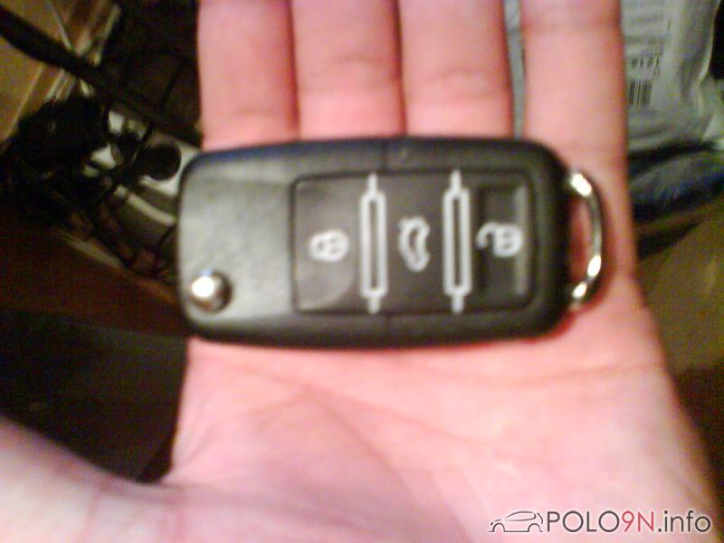

So hier beginne ich nun mal den Einbau der Inca Pro Fernbedienung zu beschreiben und euch hilfestellung zu geben.
So kommt das gute Stück an!:
zum gerät:
Inhalt: 2x Klappschlüssel
2x Schlüsselrohlinge
Empfänger
kabelsalat (wort wörtich..)
zur Verarbeitung:
Empfänger aus sehr stabilem Plstk hält auch gut was aus das tel...
Kabel sind von ner recht guten Qualität
Klappschlüssel sehr robust und griffig gefertigt liegt sehr gut in der Hand
Plastik sehr robust ält auch mal paar stürze aus
Schlüsselbefestigung: mit 2 sehr keinen Schrauben auch sehr stabil gutes System...
Feder anfangs sehr stark denk aber die lässt bissi nach...
Öffnen des Senders sehr leicht ( Anleitung folgt weiter unten!!!)

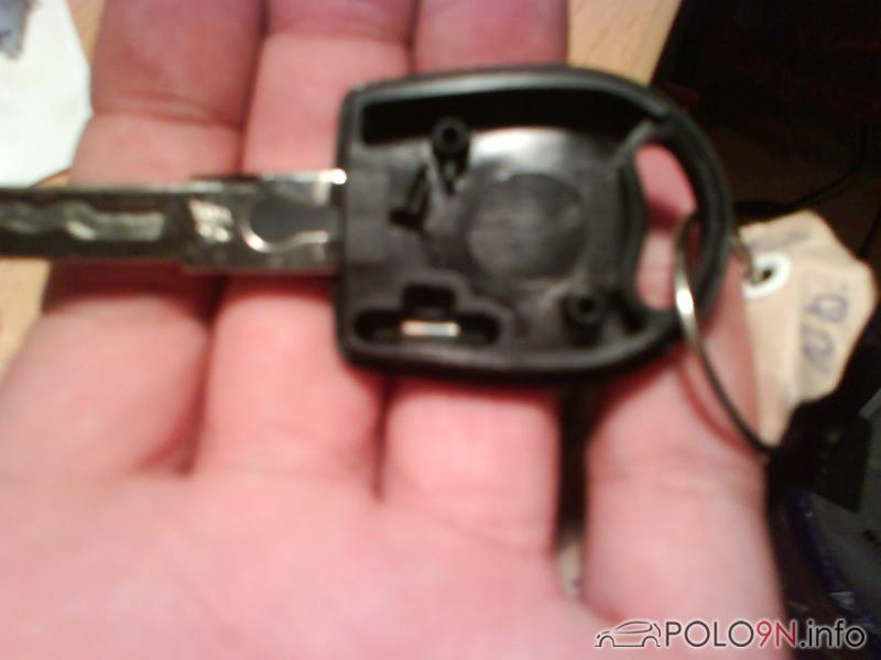

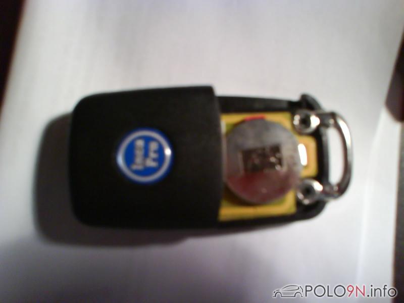

Anleitung Teil 1! : Der Schlüssel Umbau:
Der Schlüssel:
Batterie Deckel ab:

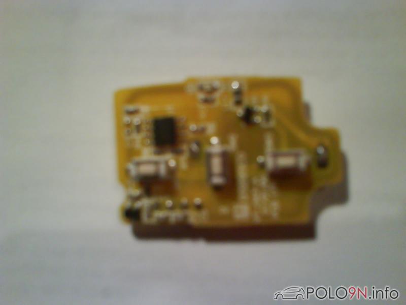

Die Funkplatiene:

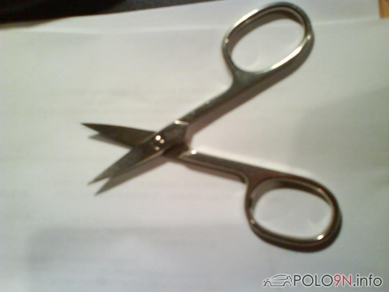

Eine Nagelscheere ( die kommt gleich zum Einsatz)

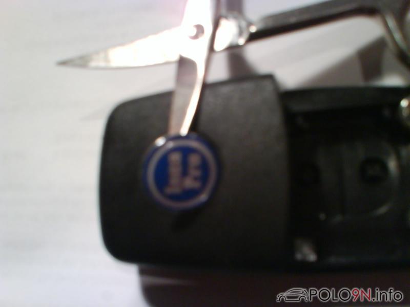

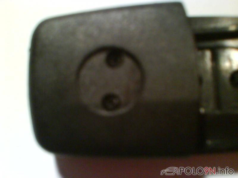

Abmachen des Logos um den Wegfahrsperren Transmitter einzubauen:

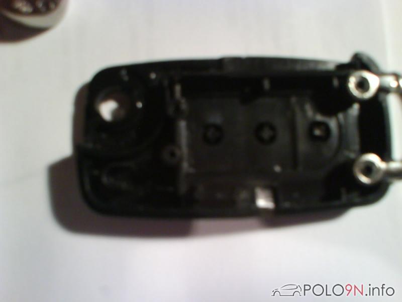

Die beiden Schrauben müssn raus:
Das ist die Grundplatte in die der Transmitter unten links eingsetzt werden muss:

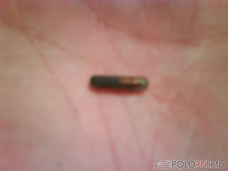

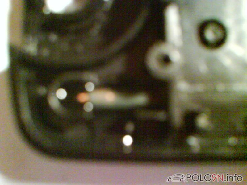

Alter Schlüssel in dem der Transmitter steckt ganz vorsichtig mit nem schraubenzieher den Haltebügel weg biegen um den Transmitter nicht zu beschdigen!!!
Der Transmiter ganz winzig und aus Glas:
Nun den Transmitter mit Flüssigleber ( kein Sekundenkleber der vernebelt das glas und kann es beschädigen!) einkleben ich hab ganz normalen UHU genommen:
