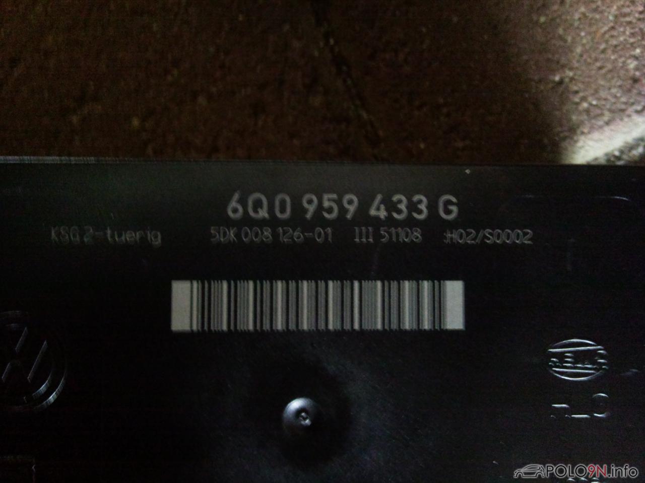

So hier sind einmal Fotos von dem KSG was ab Werk drin war:

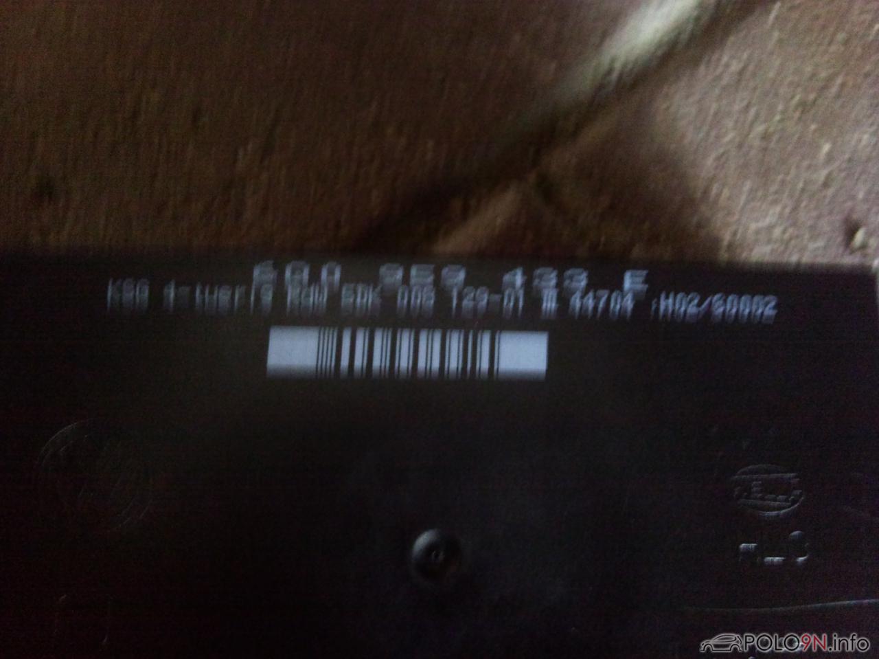

Und hier das neues mit Funk-unktion:
Das eine Bild ist etwas schwer zu erkennen aber ich hab im voherigen Post die Bezeichnung aufgeschrieben ;)
Ich hoffe mir kann jemand helfen :)

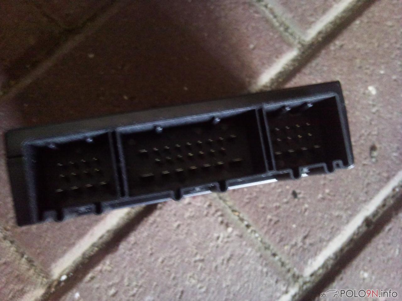

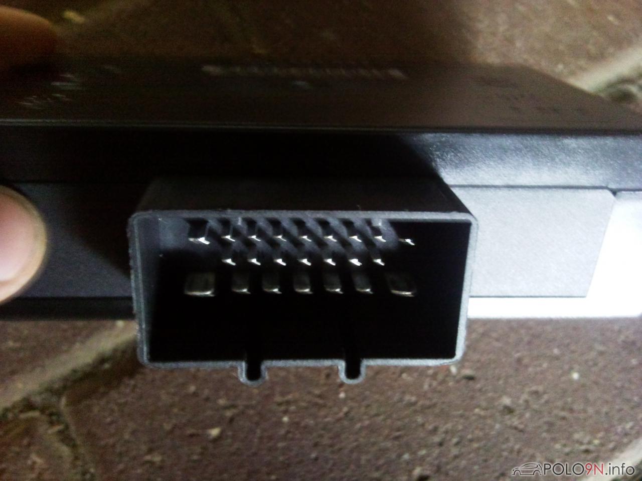

hier nochmal ein Bild von dem Stecker den ich nicht habe.
Ich müsste wissen wo die 3 Kabel hinmüssen und wofür die sind...
Vielen Dank schonmal :)

Das neue hat mehr Stecker weil es zusätzlich noch für die Alarmanlage welche hat. Eigentlich nur den alten Stecker einstecken codieren und fertig

Die beiden Stecker sind nur Zusatz für die Alarmanlage meines wissens nach, zu mindestens brauchte ich die nicht für meine FFB

Kann mir Bitte einer sagen was genau ich brauche?
Hattest du das KSG jetzt noch codiert ? Vllt stimmt da was mit dem Code nicht wenn beim Zuschließen sich nur eine TÜr schließt.
Ich habe das gleiche KSG jedoch den Funkcontainer 1J0959753DA, angeblich ist AH der nachfolger. Kannst du nicht von jemanden einen anderen Schlüssel probieren ?
Hatte mal einen 9N Leihwagen mit FFB, habe von dem das KSG und den Schlüssel in meinen verbaut und es ging =) Am ende habe ich herausgefunden das der Funkcontainer falsch war.
Fahrzeuge: Polo 9N Basis
Themenersteller
Kmeleon
Beiträge: 87
Registriert: 17. Nov 2010, 15:31
Alter: 32
Re: FFB nachrüsten | nicht sicher ob KSG richtig ist, Hilfe!
Ungelesener Beitragvon Kmeleon » 12. Dez 2011, 22:25
@ Lycris
Da du ja das selbe KSG verbaut hast dürfte da der Fehler ja nicht liegen...
Oder muss bei dem 9N3 ein anderes verwendet werden weil du ja den 9N hast?!
Welche Funkeinheit hast du?
Weil wenn du die gleiche hast denn gäbe es vllt die Möglichkeit dass mein gekauftes KSG defekt ist. Weil die Sendeeinheit hab ich mir neu gekauft und KSG natürlich gebraucht über eBay...
Oder wüsstet ihr wo noch der Fehler liegen könnte?
Ich werde mir die Tage ein weiteres KSG kaufen und wenn das auch nicht geht hoffentlich wieder zurückschicken können ;D
Ich werde berichten! :)
MfG Kmeleon
