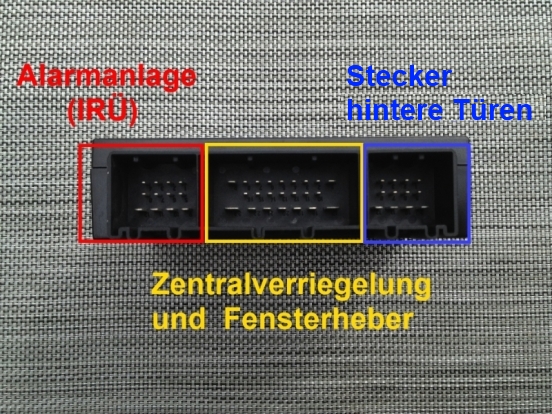

Klar funktioniert die 4türige auch ohne codiert zu werden. Allerdings steuert sie eben Unnötigerweise die hinteren Türen an, was eventuell Mal zu Fehlern führen könnte wenn du die Fenster per Komfortfunktion öffnest oder schließt. Dort wird nämlich je nach Codierung über die Input-Pins der Fensterstatus abgefragt
Daher macht es durchaus Sinn das KSG, wenn's Auto sowieso am Tester hängt, passend Codieren zu lassen ;)
Hier gibt's übrigens ne kleine Übersicht zum Steuergerät:
