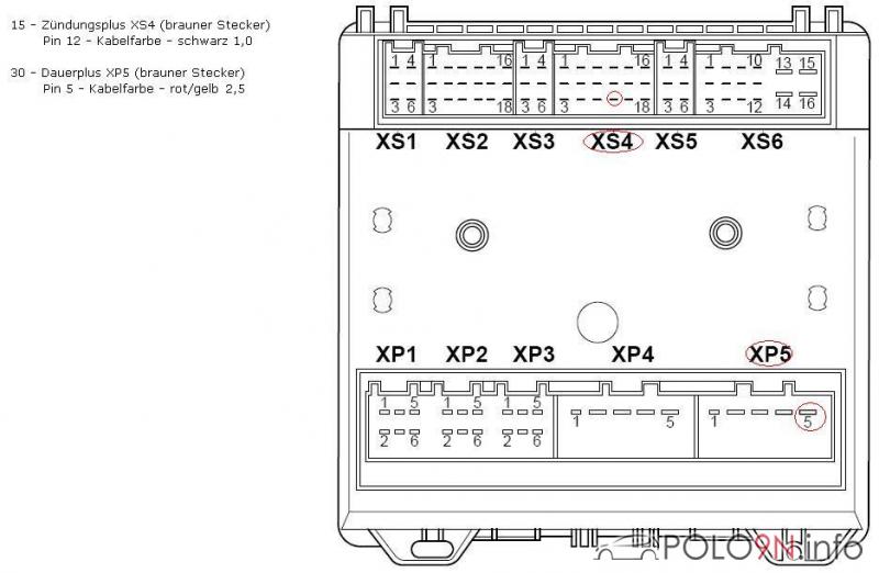

Hallo!wer kann helfen welche kabel sind für tür auf und tür zu am original kabelbaum!heule gleich!

Ungelesener Beitragvon f6ler » 24. Jan 2007, 22:56
Hi,
...das ist nur eine Leitung am Komfortsteuergerät,23pol.Stecker,Pin 6,blau/weisses Kabel....z.B.
:guckstdu:
http://service.in-pro.de/fahrzeugdaten/ ... 0(02-).pdf
Gruß
Zuletzt geändert von f6ler am 25. Jan 2007, 11:13, insgesamt 2-mal geändert.

Kann ich leider nicht öffnen!warum 1 kabel?müssen das nicht 2 sein????????

Ungelesener Beitragvon dr.hibbert » 25. Jan 2007, 08:18
nein muss nur eins sein.
ZV ist Massegesteuert.
Der Öffnen Impuls ist schwächer als der zum Schließen.
D.h. 2 Kabel der FFB an eins der ZV :D
(1 mit Widerstand und eins ohne an das Blau/Weiße der ZV)
Gruß Markus

Eine Frage noch?????
Wo zweige ich am besten Dauerplus ab!!!!!!!!!!1 :D :D :D 8O

Ungelesener Beitragvon f6ler » 25. Jan 2007, 11:17
Hi,
...weiß auch nicht...wieso er den Link nicht nimmt....?
Dauerplus am besten hier:
Gruß
