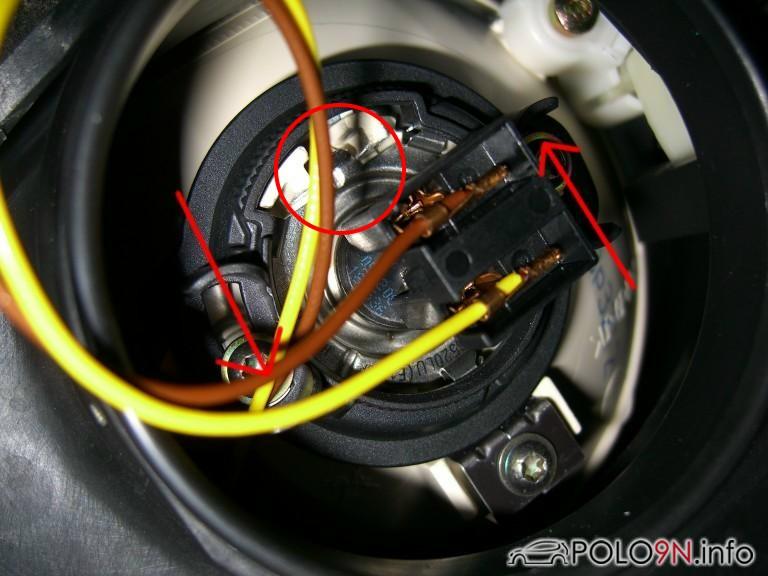

Genau....am Ablendlicht hat man meistens diesen Bajonettverschluss den man durch einfaches Drehen an den Haltenasen gegen den Uhrzeigersinn öffnen kann. ;) Wie man ihn wieder schließt, könnt ihr euch wahrscheinlich denken. :D

danke an alle...joa nachdem hier das thema plastikring aufkam hab ichs auch hinbekommen
danke dafür
besonderer dank is an dayge zu richten das bild war wirklich genial

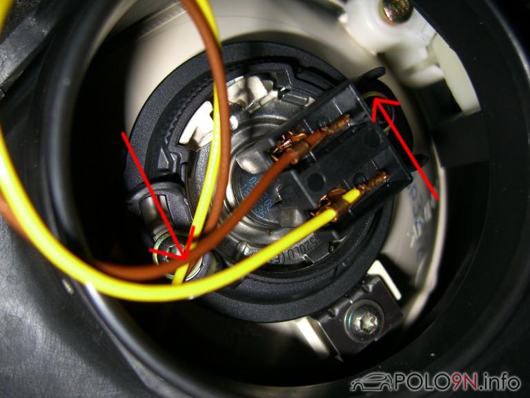

Der Bajonettverschluss lässt sich durch Drehen des Rings auch erst wieder verriegeln, wenn die Lampe korrekt (unverkantet) und fest in der Fassung sitzt. Vorher brauchst du es gar nicht erst versuchen. ;-)
Da der Lampensockel aber extra an einer abgeflachten Seiten einen "Nocken" besitzt, der auch nur in einer Weise in die Fassung des Scheinwerfers passt, ist dies gar nicht so schwer. 8)
Bild Bild
Um zu Überprüfung ob der Nocken der Fassung beim Einstecken der Lampe exakt nach oben zeigt, musst du auch nicht mit dem Kopf in den Motorraum kriechen. Dazu könnte man auch einfach von vorne durch den Scheinwerfer schauen. :D
