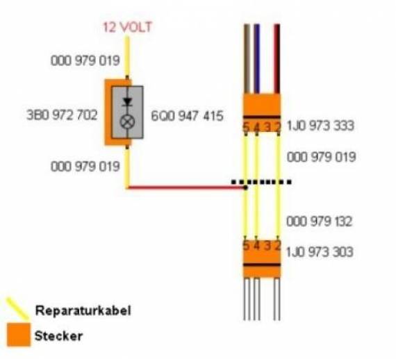

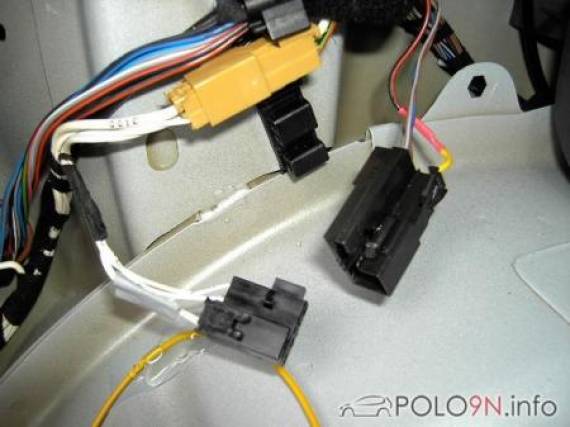

ich wollte mir gern eine kofferraunleuchte nachrüsten, wie in dieser anleitung hier beschrieben:
http://www.polo9n.info/Wissen/anleitung ... achruesten
leider werd ich aus der bebilderung für den adapter nicht ganz schlau, da die nummerierung auf den steckern genau andersrum ist wie in der beschreibung.
ich hab einen 3türer MIT ZV, von daher kann ich auch durch abzählen nicht sicher die geschaltete masse feststellen.
schaut man sich nun die stecker an, gibt es mehrere möglichkeiten.
der stecker DES ZU BAUENDEN Y-Sücks wie in der abbildung, also die 1J0 973 333, (das weibchen, der obere anschluss) sieht bei draufsicht so aus:
und hat folgende nummerierung der kontakte:
1
2345
die anleitung legt dagegen folgende numerierung nahe
1
5432
oder
5
4321
ist nun die geschaltete masse oben im "großen" anschluss, in dem direkt darunter oder in dem ganz rechts (also laut steckerbeschriftung des nachzurüstenden steckers 1,2 oder 5)?
vielleicht hat jemand nen stromlaufplan der steckverbindung im kofferraum
aus der das ganze genau ersichtlich ist, idealerweise mit kabelfarben.
ich vermute, dass es das braun-graue (oder braun-hellblau, meine augen sehen da nicht so genau, hab ne blaugrau-schwäche) ist, möchte aber nichts kaputt machenö.
die steckverbindung befindet sich links auf dem radkasten im kofferraum.
vielen dank schonmal!

Bin mir nicht sicher, aber sollte braun/grau sein.
Kannst du nicht einfach mit einem Multimeter messen?
Grüße Flo

prinzipiell schon, aber
1. ist das grad kaputt :(
2. weiß ich nicht genau, was da noch für leitungen ankommen. ich hab bedenken, dass ich dann eben eine leitung erwisch, auf der zufällig 12v ankommen bzw. 0v bei geöffnetem kofferaum
sicher ist eben sicher ;)
