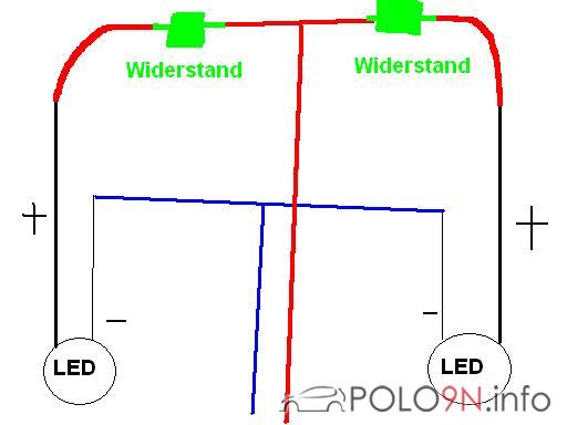

Re: Anleitung "Einbau Ambientebeleuchtung" woher kommen 324 Ohm?
Also 2 x Widerstand in reihe oder parallel???
jede LED mit je einem Widerstand???
Oder beide LED zusammen mit einem Widerstand?
Vielleicht kannst du die Schaltung kurz Skizieren???
Jan
Jan
Also hast du je eine led mit dem Widerstand in reihe an die Bordspannung angeschlossen.
Also ich würde das nicht machen, da der Widerstand viel zu klein ist.
Watercube baut doch auch viel mit leds, wie ist seine Meinung???
Vielleicht sollten wir ggf die Anleitung korrigieren....
Wo ist denn das Problem?Also hast du je eine led mit dem Widerstand in reihe an die Bordspannung angeschlossen.

Re: Anleitung "Einbau Ambientebeleuchtung" 324 Ohm viel zu klein
Das Problem ist, dass die LED überlastet ist
da Spannung und Strom zu hoch sind und
dadurch die Lebensdauer erheblich geringer ist...
