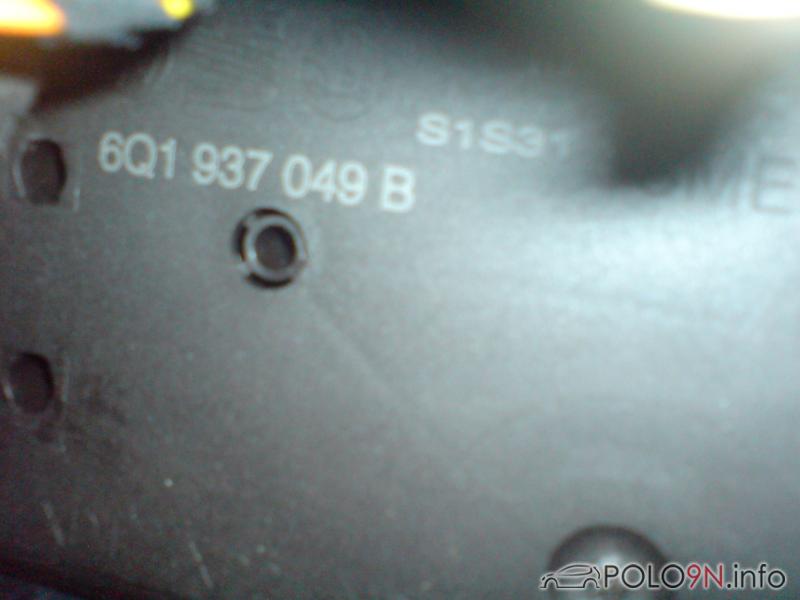

Ungelesener Beitragvon Porter » 22. Feb 2007, 09:33
Hi...
Im Fußraum auf der Fahrerseite sitzt ja unter links der Sicherrungskasten. Davor sitzt aber so eine viereckiger schwarzer Kasten. Der ist da drauf geklickt. Hier ein Bild :
Der Endbuchstabe ist bei diesem B ( Dann weisst du ja, was das heisst oder :) )
lg Daniel
Zuletzt geändert von Porter am 22. Feb 2007, 09:34, insgesamt 1-mal geändert.
Wer später bremst, ist länger schnell :)

Index B müsste ersetzt werden, sonst gibt es damit kein Komfortblinken. Alternativ zum Ausbau kann man die Teilennummer auch mittels Diagnosegerät auslesen.

Ungelesener Beitragvon Porter » 22. Feb 2007, 14:08
Kann ich mir dann einfach ein bsg Index c einbauen oder muss ich da irendwas noch großartiges beachten?
