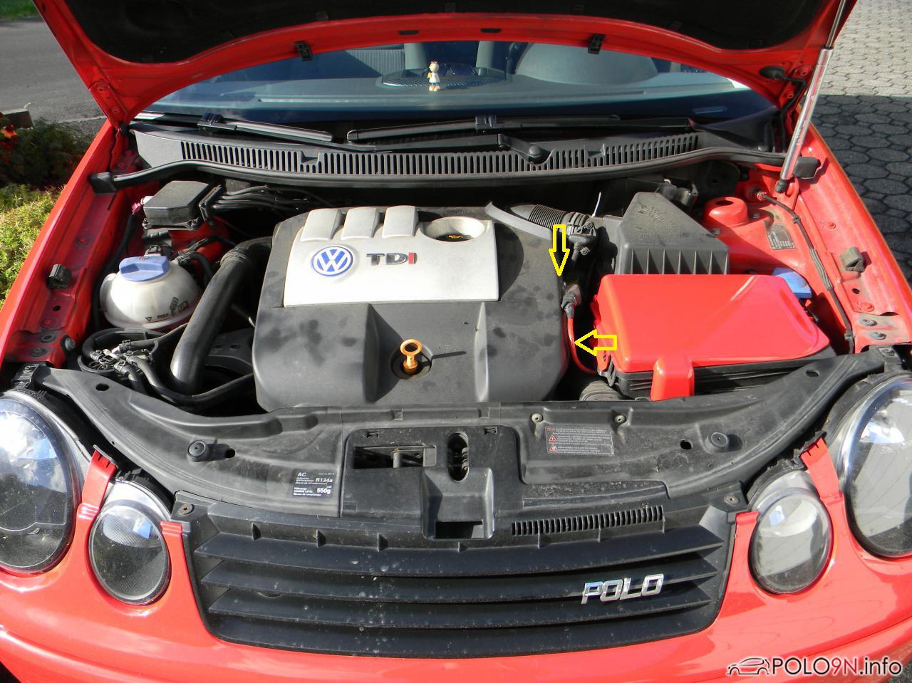

Re: Temp.-anzeige schwankt hin und her
Hmmm Sensor, Halteklammer, Dichtung und Kühlmittel reichen.
finden tust du den: Motorabdeckung entfernen, Luftfilterkasten entfernen ist ratsam, Gummihandschuhe tragen und ein Gefäß unterstellen Sensor befindet sich hintem am Thermostat.
1. Stecker entfernen
2.Halteklammer lösen
3.Sensor und Dichtung entfernen (Kühlerwasser läuft)
4. Sensor incl. Dichtung einstecken und alles rückbauen
5: Kühlwasserstand prüfen
MFG
MFG
