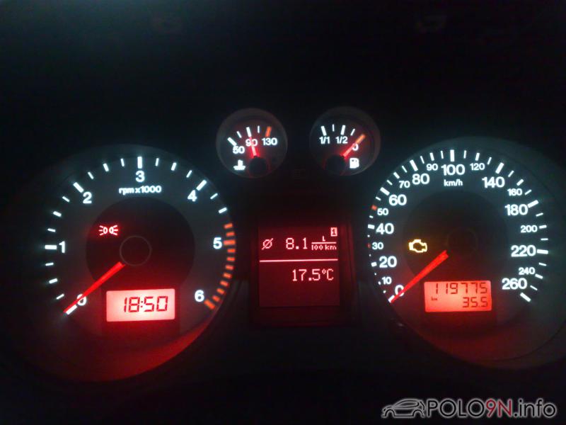

Ungelesener Beitragvon WMCBolle » 12. Mai 2014, 20:46
so KI mit MFA ist drin und hat die heimfahrt gut überstanden. danke noch mal an dieser stelle für die hilfe an potatodog. freu mich wien kleines kind :hurra2:
