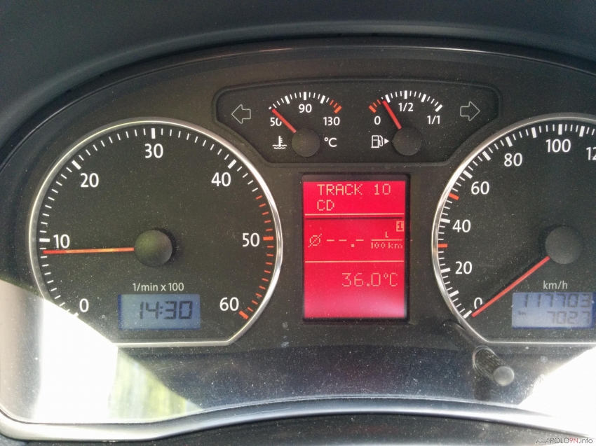

Um Missverständnisse zu beheben: Ich will den Dark Cloud Effekt nicht reparieren, sondern verhindern. Ich denke dass es an dem von mir genannten Problem mit der Fixierung liegt, man sieht Abdrücke des Rahmens in den Folien auf dem Displayglas.
NAGELNEUES Display im Sommer mit alter Fixierung (ca. 2 Stunden Sonneneinstrahlung aufs Armaturenbrett):

Das selbe Display mit dem Fön warm gemacht (ca.3 min) bei entlasteter Fixierung:
