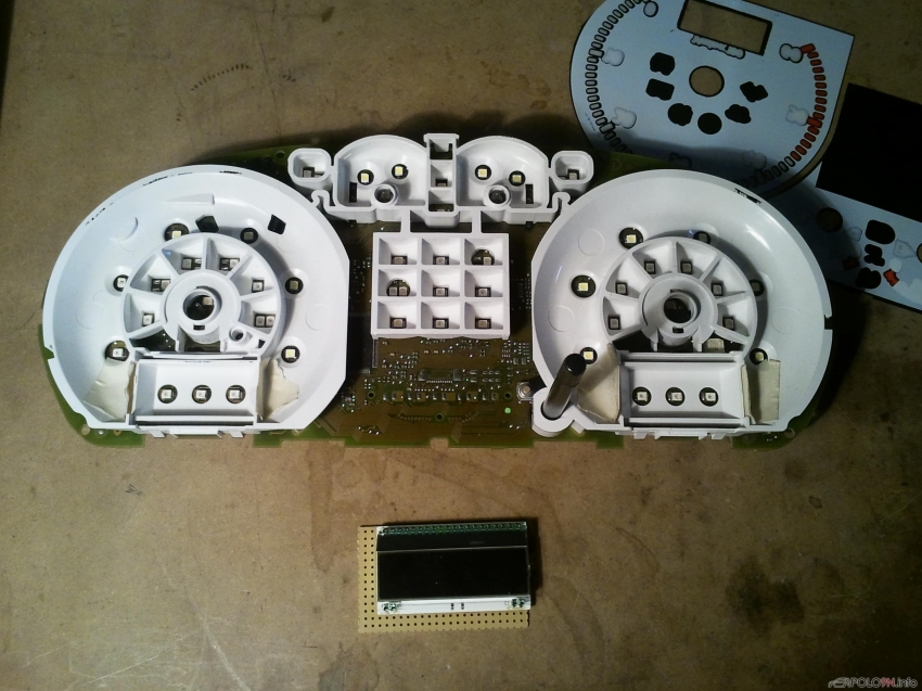

Tach, nach dem Vorbild der Midline MFA von Audi und VW baute ich einen Umrüstsatz für Tachos mit der kleinen MFA und auch für Tachos ohne MFA.
Gesteuert wird das Ding mit den MFA Tasten im Lenkstockschalter, kann aber auch über einen externen Schalter bedient werden. Die Umschaltung zwischen MFA und Zusatzmodul erfolgt über ein längeres Betätigen der Wippe.
Das Modul wird vorzugsweise (wie auf den Bildern) in den Tacho eingebaut, kann aber auch an anderen Stellen des Armaturenbretts untergebracht werden.
Es gibt verschiedene Displays dafür:
- Positiv, Displayhintergrund = leuchtet, Schrift = dunkel
- Negativ, Displayhintergrund = dunkel, Schrift = leuchtet
und beide Möglichkeiten in folgenden Farben:
- rot (ähnlich wie Bedienelemente) (Fotos)
- blau (Wie das Blau der restlichen Displays bei VW)
- grün
- orange
- weiß (bevorzugt da farbneutral)
Mögliche Anzeigewerte sind:
Bei allen PQ24 Fahrzeugen:
- Öltemperatur (falls kein Werkseitiger sensor vorhanden ist, muss ein PT1000 Sensor nachgerüstet werden (12€ bei div. Händlern)),
- Saugrohrdruck (bei Dieseln mit DPF über CAN, andernfalls muss ein Kabel zum Sensor gezogen werden),
- Batteriespannung,
- Abgastemperatur (Abgassensor Typ K benötigt (gängigste Variante)),
- Ansauglufttemperatur,
- Geschwindigkeit,
- Drehzahl,
- Wassertemperatur,
- Tankinhalt in Liter,
Für Fahrzeuge ohne MFA zusätzlich folgende:
- Außentemperatur
- Durchschnittsgeschwindigkeit,
- Verbrauch (Momentan / Durchschnitt bis zu 100 Stunden ohne Auto-Reset)
- Betriebszeit
Das Modul ist fertig entwickelt und zu haben. Dauert nach Anfrage ca. 2 Wochen bis die Teile da sind und ich alles zusammengebaut habe.
So sieht das Modul aus:
So sieht das ganze im eingebauten Zustand mit Display aus:

vermutlich nicht kompatibel zu Automatik-Polos, oder? Die haben da unten ja das Automatik-Display (halbe Höhe von deinem Display).

@Jan1Z: Ja und nein. Man hat im Tacho halt keinen Platz mehr. Das Display kann man aber auch wo anders hin bauen, is halt n bissl problematisch wo man es sonst hin packt ohne dass es kacke aussieht.

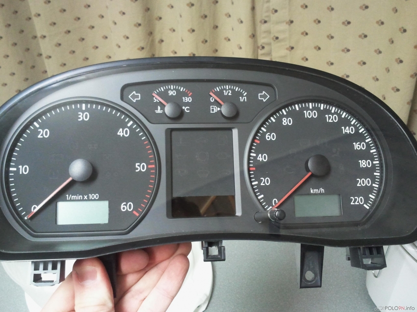

Der Prototyp (uneingebauter Zustand) läuft bereits.
So wird das Ganze nacher aussehen:
Das meinte ich mit Fake, denn die Pics sehen bissl gefakt aus. Wenn nicht, gut, aber Original Pics liefern! ;)

Die Tachos ohne FIS haben unter den Kontrolllampen sehr viel Platz. ca. 55 * 31 * 12 mm. Das Display das ich dafür verwende hat die Ausmaße 55 * 29 * 5 mm und passt wirklich so rein wie es auf dem Foto ist, Sonst hätte ich das nicht genau so gepainted. Das Ding wird laut DHL morgen angeliefert. Es ist ein Zusatzmodul wie bereits mein FIS Modul, nur dass es nicht über CAN das FIS Display verwendet, sondern über einen 3 Leiter Bus direkt das nachträglich eingebaute Display ansteuert.
Ich habe meine ich was von einem "nicht eingebauten Prototypen" geschrieben :D
Original Bilder folgen natürlich.

daher verwundert mich das jetzt grad bissl, denn mit irgendwas nachrüsten allein kann das ja bei der kleinen MFA nicht getan sein! Da wird sicher wohl auch irgendwas programiert werden müßen, oder??
Es ist eben ein von ihm entwickeltes Zusatzgerät, das er sehr geschickt genau in den passenden Formfaktor bastelt. Kann man natürlich ebenso auch ganz woanders im Auto verbauen. Von daher greift es in das bestehende KI nur soweit ein, als dass es den freien Bauraum benutzt, aber sonst weitgehend (ich vermute mal, Strom wird es aus dem KI bekommen) eigenständig ist.

Mich würde am Einbau noch interessieren, wie das Display nachher in das KI integriert wird. Muss aus der Anzeige zwischen Drehzahl und Geschwindigkeit unten ein Stück herausgetrennt werden (wie?) um das Display einzusetzen? Detailierte Fotos davon wären später interessant!

Auch wenn hier ein KI vonn Magneti Marelli für den Versuch verwendet wird ist bei Tachos von VDO ähnlich viel Platz für ein Zusatzdisplay.

Danke für die Info, habe von VDO Tachos bisher nur Bilder gesehen, auf denen lediglich zu erkennen war, dass die Zahl der Befestigungslöcher in dem PCB anders ist.
