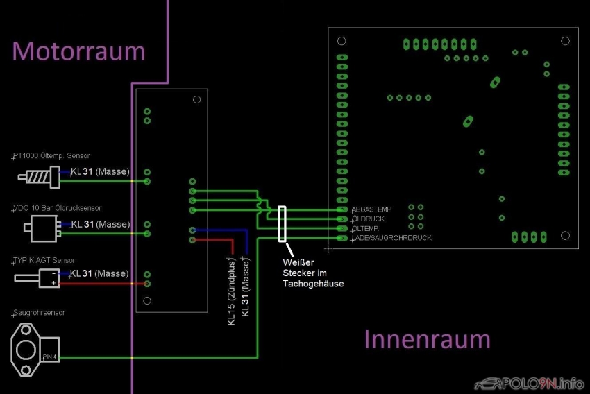

Zur Sensorkarte:
Die Sensorkarte ist ein Wertewandler der aus den Sensordaten des "Typ K" AGT Sensors, des "VDO 10 bar" Öldrucksensors und des "PT1000" Öltemperatursensors für den Bordcomputer verständliche 0-5V Signale generiert.
Die Sensorkarte wird unter dem Armaturenbrett auf der Beifahrerseite untergebracht, um die Kabellänge zum AGT Sensor so kurz wie möglich zu halten, weswegen diese Platine auch separat verbaut wird und nicht in den Tacho integriert ist. Die Sensorkarte wird direkt mit den Sensoren verbunden. Die Verbindung mit dem Bordcomputer wird über einen zusätzlich in den Tacho eingebauten Steckverbinder hergestellt, wie es in dem folgenden Bild schemenhaft dargestellt wird. Nun kann der Bordcomputer die zusätzlichen Werte anzeigen.

Byte 0xC2 : Paar 1 Highnipple Drehzahl Gang 1 // Wenn nicht vorhanden 0x00 (gilt für alle Wertepaare)
Byte 0xC3 : Paar 1 Lownipple Drehzahl Gang 1 // Wenn nicht vorhanden 0x00 (gilt für alle Wertepaare)
Byte 0xC4 : Paar 2 Highnipple Tempo Gang 1
Byte 0xC5 : Paar 2 Lownipple Tempo Gang 1
Byte 0xC6 : Paar 2 Highnipple Drehzahl Gang 1
Byte 0xC7 : Paar 2 Lownipple Drehzahl Gang 1
Byte 0xC8 : Paar 1 Highnipple Tempo Gang 2
Byte 0xC9 : Paar 1 Lownipple Tempo Gang 2
Byte 0xCA : Paar 1 Highnipple Drehzahl Gang 2
Byte 0xCB : Paar 1 Lownipple Drehzahl Gang 2
Byte 0xCC : Paar 2 Highnipple Tempo Gang 2
Byte 0xCD : Paar 2 Lownipple Tempo Gang 2
Byte 0xCE : Paar 2 Highnipple Drehzahl Gang 2
Byte 0xCF : Paar 2 Lownipple Drehzahl Gang 2
Byte 0xD0 - 0xDF : Wertepaare für Gang 3 und 4
Byte 0xE0 - 0xFF : Wertepaare für Gang 5 und 6
Byte 0xF0 - 0xFF : Wertepaare für Gang 7 und 8
Liste der anzeigbaren Werte:
0x00: Tempo (o)
0x01: Wegstrecke
0x02: Tempo (Durchschnitt)
0x03: Saugrohr-/ Ladedruck (o)
0x04: Öltemperatur (o)
0x05: Kühlwasser (o)
0x06: Ansaug-/ Ladelufttemperatur (o)
0x07: Tankinhalt (o)
0x08: Verbrauch Durchschnitt
0x09: Verbrauch Aktuell
0x0a: Abgastemperatur (o)
0x0b: Öldruck (o)
0x0c: Restreichweite (o)
0x0d: Betriebszeit
0x0e: Außentemperatur (o)
0x0f: Batteriespannung (o)
0x10: Tempomatgeschwindigkeit (o)
0x11: Drehzahl
0x12: Ladedruck 2 (o)
0x13: Lichtintensität
Der EEPROM Zuordnungscode:
konfiguration = eepromLesen(0x00); // Codierung aus dem EEPROM holen
konfiguration2 = eepromLesen(0x01); // Codierung aus dem EEPROM holen
konfiguration3 = eepromLesen(0x02); // Codierung aus dem EEPROM holen
verbrauchmultiplikator = eepromLesen(0x03); // Verbrauchsfaktor aus dem EEPROM holen
streckenmultiplikator = eepromLesen(0x04); // Streckenfaktor aus dem EEPROM holen
rpmThres = eepromLesen(0x6c);
rrwmultiplikator = eepromLesen(0x6d);
rrwNullpunkt = eepromLesen(0x6e);
graMultiplikator = eepromLesen(0x6f);
offset = eepromLesen(0x90); // Y Offset Hauptsegment (4/7 unten)
offset2 = eepromLesen(0x91); // Y Offset Statussegment (2/7 oben) [bug!]
uint8_t eVarGang = 0xc0;
for (i = 0; i < 7; i++)
for (j = 0; j < 2; j++)
tempowerte[j] = ((uint16_t)eepromLesen(eVarGang + 4 * j) << 8 ) | eepromLesen(eVarGang + 1 + 4 * j);
drehzahlwerte[j] = ((uint16_t)eepromLesen(eVarGang + 2 + 4 * j) << 8 ) | eepromLesen(eVarGang + 3 + 4 * j);
tempowerte[2] = tempowerte[1] - tempowerte[0];
drehzahlwerte[2] = drehzahlwerte[1] - drehzahlwerte[0];
getriebesteigungen = (float)drehzahlwerte[2] / tempowerte[i][2];
eVarGang += 8;
for (i = 0; i < 20; i++) // Seitenkonfigurationen aus dem EEPROM holen
submodus[0][0][i + 2] = eepromLesen(0x09 + i);
for (i = 0; i < 6; i++) // Werte für MS Modus
msValues[i] = eepromLesen(0x93 + i);
for (i = 0; i < 4; i++) // Pollen der Routinennummer für den jeweiligen Analogeingang
uint8_t anaRout = eepromLesen(0x99 + i);
for (j = 0; j < 30; j++)
if (j == anaRout)
anaChannel[j] = i;
submodus[0][0][1] = eepromLesen(0x07); // Seitenanzahl aus dem EEPROM holen
submodus[2][2][2] = 0x01;
submodus[3][2][2] = 0x01;
submodus[4][2][2] = 0x01;
wertZ1 = eepromLesen(0x05); // Statusanzeige Zeile 1
wertZ2 = eepromLesen(0x06); // Statusanzeige Zeile 2
wertZ3 = eepromLesen(0x08); // Wert der Temperaturanzeige
// Variablen sind nach Standardkonfiguration benannt
weiss[0] = eepromLesen(0x60); // Blau
weiss[1] = eepromLesen(0x61); // Grün
weiss[2] = eepromLesen(0x62); // Rot
gruen[0] = eepromLesen(0x63);
gruen[1] = eepromLesen(0x64);
gruen[2] = eepromLesen(0x65);
gelb[0] = eepromLesen(0x66);
gelb[1] = eepromLesen(0x67);
gelb[2] = eepromLesen(0x68);
rot[0] = eepromLesen(0x69);
rot[1] = eepromLesen(0x6a);
rot[2] = eepromLesen(0x6b);
kontrast = eepromLesen(0x92);
