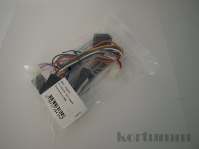

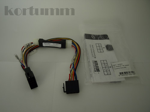

ok supi, vielen dank. wegen diesem zündungsplus... steht das irgendwo, ob mein auto ein nachrüstradio selber einschaltet? *g* hab im handbuch dazu jedenfalls mal nichts gefunden.
aber wenn ich mal davon ausgeh, dass ich dafür nen adapter brauch, wäre das dann so einer:
hier der ebay link mit der entsprechenden genauen beschreibung: http://cgi.ebay.de/IGNI-Box-Zuendungspl ... 286.c0.m14
den muss man nur anstecken oder muss ich dazu irgendwelche kabel verlegen / löten usw? Wenns einfach ist, ist es ja nicht so schlimm, sooo teuer ist der adapter ja jetzt auch nicht (wenn es denn der ist *g*)

Ungelesener Beitragvon Sportline105 » 6. Okt 2008, 00:50
nein, das ist das falsche! hab schon geguckt bei ebay, aber da find ich grad nix passendes. leider wissen wir immer noch nicht genau was du nun für ein modell hast! das wäre nämlich wirklich ne große hilfe!
wenn du einen 9N3 hast, also das faceliftmodell, wovon ich ausgehe, da du ja angeblich das rcd200 drin hast, dann bräuchtest du diesen adapter:
http://www.hama.de/portal/articleId*960 ... pg#picture
da müsstest du dann aber noch das beiliegende kabel irgendwo anschließen, wo das zündungsplus anliegt, z.b. am zündschloss.
