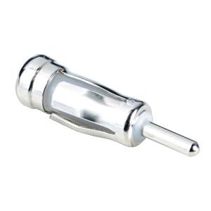

Der Polo 9N hat noch ISO-Stecker..also braucht man kein Adapter. Du brauchst nur einen Anntennen-Stecker!
Und für den Ausbau des Beta-Radios das passende Werkzeug!

Beim Antennen-Adapter nehme ich ja am besten einen Phantomeinspeisung, oder?

Soweit ich weis braucht der 9N keine Phantonspeisung, du brauchst nur ein Stecker um das Radio mit dem VW Stecker kompatibile zu machen,
Der ISO-Stecker ist genormt und sollte mit der Lautsprecherbelegung gleich sein. Also einfach den mitgelieferten mini Iso-Stecker ans Radio anschließen und an der anderen Seite mit den normalen ISO-Stecker verbinden, fertig!
Es kann sein das du das rote und gelbe (Zündungsplus und Dauerplus) Kabel umstecken mußt, wenn das Radio die Sender nicht speichert.
