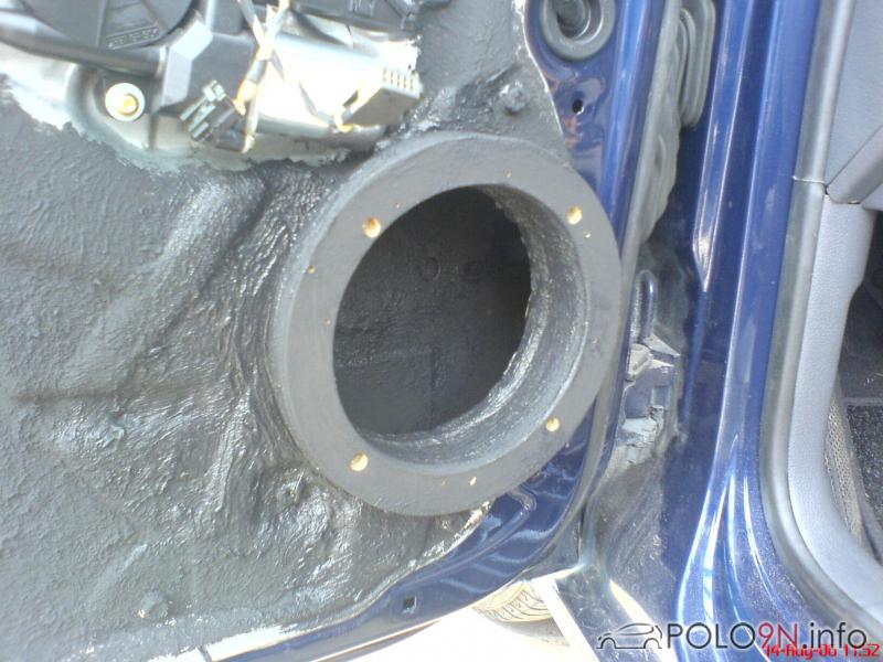

am besten du holst dir deinen ringen entspr. lange schrauben mit dazugehöriger mutter ... borhst dann in den ringen löcher für die schrauben und von innen dann die mutter gegen.
danach noch mit dämmpaste alles abdichten und gut ...
sieht dann so aus
