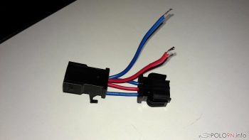

Theoretisch wäre damit auch ein Durchschleifen möglich, also die signale die du nicht abgreifen willst 1:1 verbinden, die abzugreifenden Lautsprecherkabel dann aber nicht. Sähe dann in etwa ähnlich aus wie mein Zwischenadapter für die Beleuchtung:
