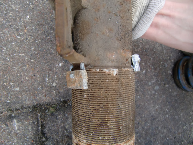

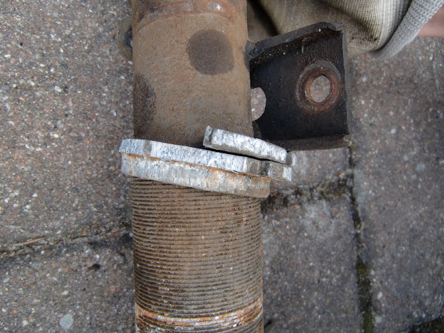

Hey Leute!
Als ich heute von der Schule nach hause gefahren bin / fahren wollte ;) , musste ich zunächst über einen Ortsüblichen Huckel (natürlich im Schritttempo, wie immer) fahren und dann passierte es: Es gab einen rel. lauten ,,Knall" und vorne links war tiefer und knartschte auch beim Fahren.
Bin dann mit 15 Km/H nach hause getuckert und habe eben beim Aufbocken feststellen können, dass beide Verstellringe gebrochen sind!
Hier zwei Fotos, wie tief er nach dem Vorfall war...
Und hier die gebrochenen Verstellringe:
Da ich nun neue brauche, ich aber nicht weiß, wo ich die herbekomme, meine Frage an ech: Weiß jemand von euch,
ob es irgendeinen online shop gibt, der die verkauft?
Wenn jemand einen lLink parat hätte, das wäre natürlich Sahne;)
lg Philipp

Ufff....wie sieht denn DEin Fahrwerk nach nicht mal 2 Jahren aus?
Das ist ja total verrostet...ruf doch mal bei FK an, vlt. kriegst da direkt welche, wenn Dein Fahrwerk im Juli 08 eingetragen hast, hast ja 2 Jahre Gewährleistung, vlt. bekommst auf Kulanz 2 neue...
Viel Glück

Da hat aber einer vor 2 Jahren am Schutzwachs gespart! Das würde sonst heute nicht so aussehn! :hmhm:

Aber erstmal interessiert es mich, ob man denn bei dem FK Fahrwerk die Verstellringe ,,einfach so" auswechseln kann? Das wäre natürlich gut. Habe schon überlegt, ob ich sonst ein oder zwei neue Federbeine bräuchte!
Also? Ist es möglich die einfach zu tauschen? Kann man die einfach wieder ins vorhandene Gewinde schrauben (platztechnisch gesehen)?

Einen Vorteil hat die Geschichte ja: Hat ne extrem geile Tiefe vorne jetzt :lol:
Aber, dass das FW so aussieht... autsch...

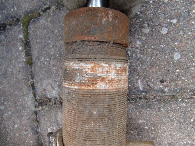

Das Gewinde des Dämpfers ist nun komplett frei von Resten des Verstellringes. :top: (Sch***-Arbeit!)
habe dann nochmal mit der Schieblehre nachgemessen, ob das Gewinde des Dämpfers dünner ist, als der ,,Deckel" (falls ihr wisst, was ich mein). Der ,,Deckel", der über dem Gewinde sitzt, ist zum Glück nicht dicker, sodass es klappen sollte, neue Verstellringe von ,,oben" draufzustecken/drehen.
Habe nur noch keine bestellt.
Werde aber heute oder morgen mal FK eine eMail schicken, mit Bildern im Anhang!

Also und die Verschraubhülse für das Dämpfergehäuse wirst du leider auch abschrauben müssen.
Die Verstellringe passen da nicht drüber, war bei mir jedenfalls so, als ich sie getauscht habe. Ist nur ganz wenig was da fehlt aber keine Chance.
Wenn die die Verschraubhülse, oder wie das Ding heisst, wieder aufschraubst, sicher das auf jeden Fall mit Loctite oder so und ziehs gut an, denn die verfluchten Dinger lösen sich sonst wieder und dann darfste den Dämpder wieder auseinanderfummeln.

War mir ebenso das die Verschlusshülse ab muss..
Aber muss man da nicht auf was besonderes achten ? Oder kann man die einfach abschrauben ?? Denke das das bei dem fortgeschrittenem Rostfrass nicht so leicht werden wird. Man müsste da mit einer Wasserpumpenzange bei o.ä.
Da ich zu zum 1.Hilfe Einsatz gerufen wurde :D Den Dämpfer mit ausgebaut habe, hier nochmal 2 Bilder, von dem, wie ich finde, mehr als heftigem Gewinde !!!!
Im Vergleich dazu mal mein KW Gewinde Var. 1 Inox-Line nach fast 2 Jahren:

tu dir selbst einen gefallen und hau das fahrwerk raus, das ist ja lebensbedrohlich..
krass..und ich hab 2 mins darüber nachgedacht, ob ich mir fk adapterplatten kaufe!
da stand dann auch im internet, dass einer nurnoch mit 3 rädern unterwegs war..
