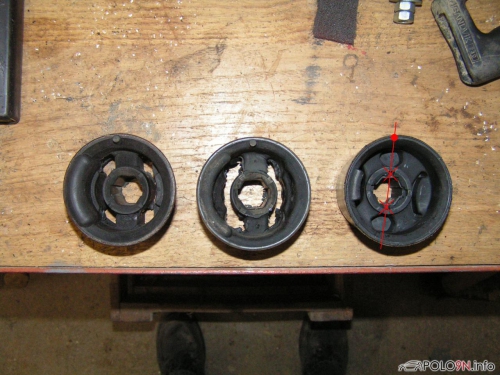

Mir steht der Wechsel evtl. am nächsten WE bevor, aber ich möchte die überarbeiteten Lager von VW einbauen. Leider finde ich nirgendwo in welcher Stellung die neuen Lager mit der breiteren Markierung eingebaut werden müssen.
Kann mir das einer von euch erklären, falls es jemanden gibt der nicht die A2 Lager fährt?
LG

Guten Abend
Ich habe auch gegoogelt, aber ich finde einfach keine Beschreibung wie die verbesserten Lager eingebaut werden. Die alten haben eine Markierung und die A2 Lager auch, nur die wie hier im Forum auf dem Bild gezeigten verbesserten Lager rechts nicht.
VW (links die alten und rechts die versärkte Version)
chriSpe
Beiträge: 1730
Registriert: 9. Dez 2009, 20:50
Wohnort: irgendwo im nirgendwo
Alter: 8
Re: Querlenkerbuchsen beide gerissen
Ungelesener Beitragvon chriSpe » 25. Mär 2012, 22:08
Die Markierung ergibt sich aus der Verbindunglinie der Kerben.
(Perspektive passt nicht, daher ists "schief")
Der "Gnubbel" (auf dem Bild links an den Lagern) zeigt dabei zur Fahrzeuginnenseite (müßte dann die gleiche Richtung ergeben wie bei den alten Lagern)

Ungelesener Beitragvon Polo-Tunerin » 25. Mär 2012, 22:37
Hallo
Vielen Dank! :top: Darf ich fragen woher du das weisst oder ob es zu den Lagern auch etwas zum nachlesen gibt? Hat mich nämlich wirklich gewundert das man dazu nichts findet, außer einige Threads wo diese Frage nicht beantwortet wurde.

Ungelesener Beitragvon BSB-coolio » 26. Mär 2012, 10:46
hier ist die genaue Einbaulage!!!
Google ist dein Freund !!! :haha:

Perfekt! Danke! Hatte es über die Google Bildersuche und in diversen Anleitungen nicht gefunden und die Werkzeughersteller die dafür das Spezialwerkzeug liefern hatten auch nur die alten Abbildungen.
